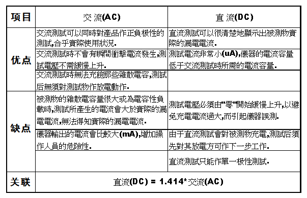

耐压测试交流与直流之区别

1. DC 测试之漏电流设定:
DC 测试电流非常小(μA),一般一次侧对二次侧之间实施DC高电压,漏电流设定:0μA~100μA.
2. AC 测试之漏电流理论计算:
计算公式:I =2π*f*V*Cy
其中:
f— 测试电压频率 ( 50Hz or 60Hz )
V— 测试电压 ( unit : volt )
Cy—跨接于一次侧与地或一,二次侧之间的Y电容总和.
所以:Imin = 2π*f*V*Cymin
Imax = 2π*f*V*Cymax
