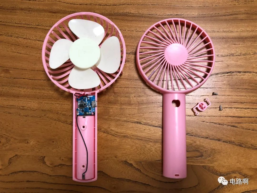

卸掉两颗螺丝,轻松拆开:

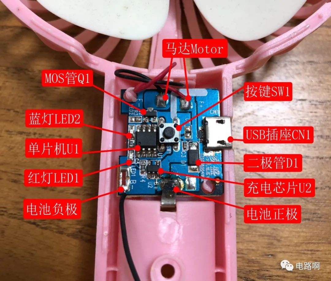

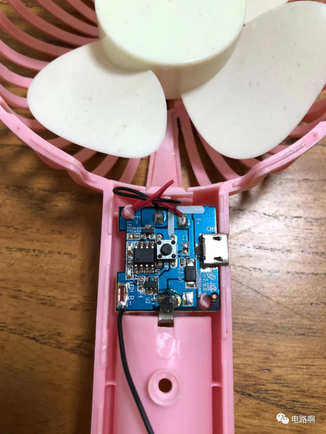

里面只有一块小电路板:

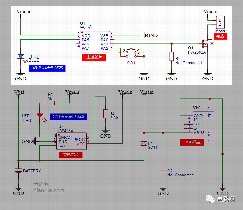

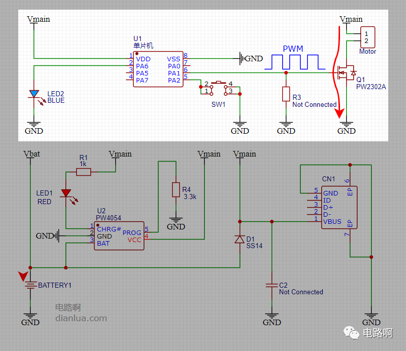

根据实物绘制电路原理图:
与电路原理图对应,在实物图上进行标注:
电路大体可以分为两部分。

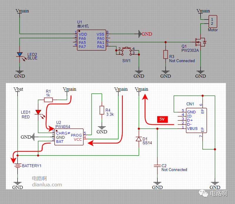

一、电源电路(充电电路):
当USB插座CN1插入电源时,Vmain的电压为5V。
充电芯片U2对电池进行充电,同时红色的LED1亮起:
二、主控电路:
其中按键SW1的作用为:

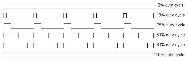

单片机U1型号不详,其通过PWM(脉冲宽度调制)来调节风扇的转速:
可以设置不同的PWM占空比来调节风扇的转速:
举例:
①当PWM为25% duty cycle时,转速为25%;
②当PWM为50% duty cycle时,转速为50%;
③当PWM为100% duty cycle时,转速为100%。
当风扇为开启状态时,蓝色灯LED2会亮起,注意这里没有使用限流电阻。

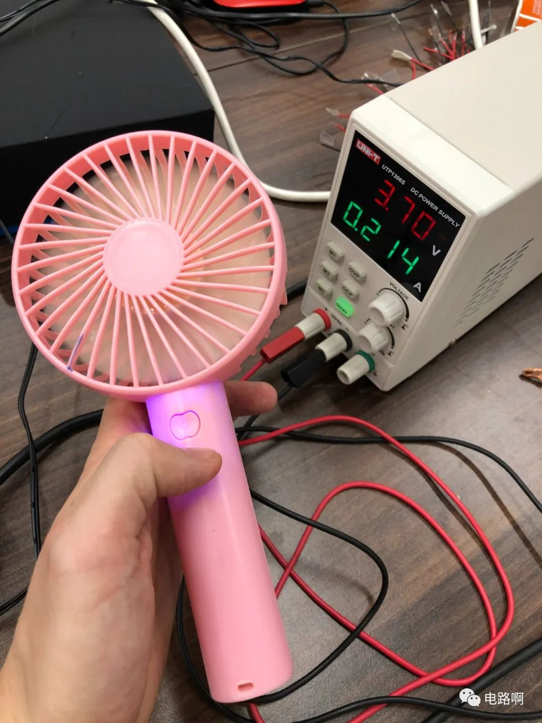

下面测量功耗,用可调电源代替18650电池对小风扇进行供电。
关机状态下,电流为0:
一档风力时,电流为0.214A:

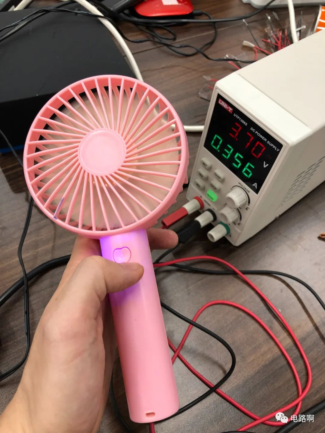

三档风力时,电流为0.356A:
