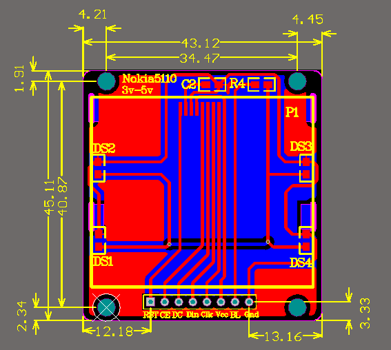

NOKIA 5110 屏
Nokia5110屏是一个非常经典的液晶显示模块,在小哈哥玩单片机的时候,可选的液晶模块并不多,一般来说就是LCD1602、LCD12864,这个Nokia5110屏在我当时来看,是相当高级的一个液晶屏了。
Nokia/诺基亚5110 屏是用在5110、6150,6100 等系列移动电话上的液晶显示模块,国内厂家也生产有类似的兼容产品。
该产品除应用于移动电话外,也可广泛应用于各类便携式设备的显示系统。单片机控制显示,人机交互界面显示,数据采集显示等电子设计场合。
Nokia5110手机
规格参数
工作电压:DC3.3-5.0V
屏幕颜色:单色
分辨率:84*48,字符:6*8字符的话,可以显示6行字符,每行14个字符
通信方式:串行SPI接口
液晶模块:LPH7366
运用场合:单片机检测信息显示,人机交互界面开发等电子设计
外形尺寸:45x43x1.6mm

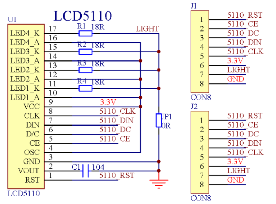

模块原理图
网上找的一个模块原理图
实际硬件连接
Nokia 5110端STM32端
CLKPC3
DINPC2
DCPC1
CEPC0
RSTPC5
VCC3.3V
BL3.3V
GNDGND
模块尺寸

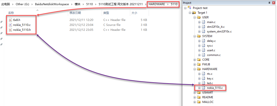

拷贝驱动文件
将液晶屏的驱动文件拷贝到STM32工程下的HARDWARE目录下,并在STM32的工程中添加文件。
