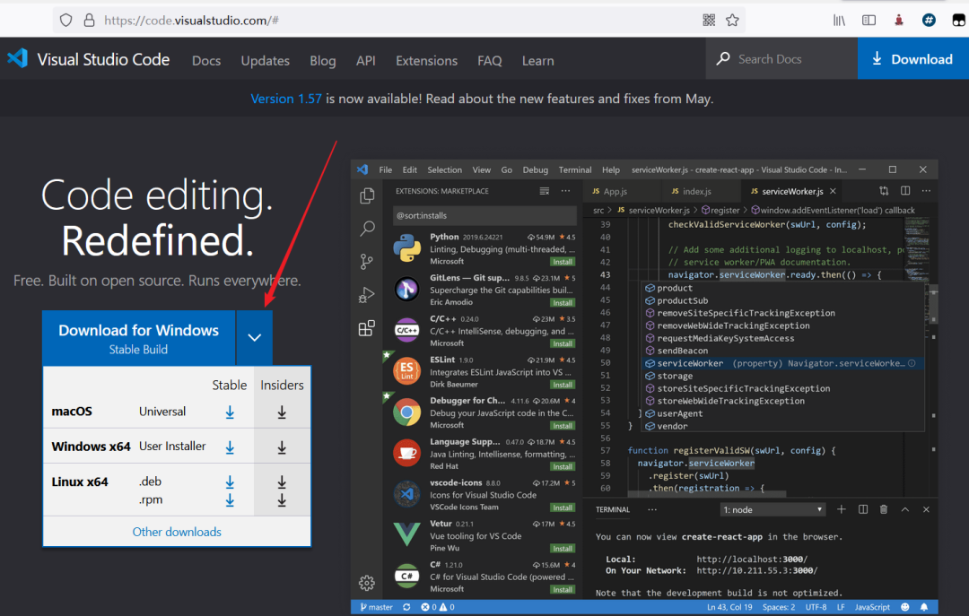

1、安装VScode
说到VScode,想必大家都不陌生。Visual Studio Code(简称“VS Code”)是Microsoft在2015年4月30日Build开发者大会上正式宣布一个运行于 Mac OS X、Windows和 Linux 之上的,针对于编写现代Web和云应用的跨平台源代码编辑器,可在桌面上运行,并且可用于WindowsmacOSLinux
它具有对JavaScript,TypeScript和Node.js的内置支持,并具有丰富的其他语言(例如C++,C#,Java,Python,PHP,Go)和运行时(例如.NET和Unity)扩展的生态系统。
在官网下载之后,安装即可!

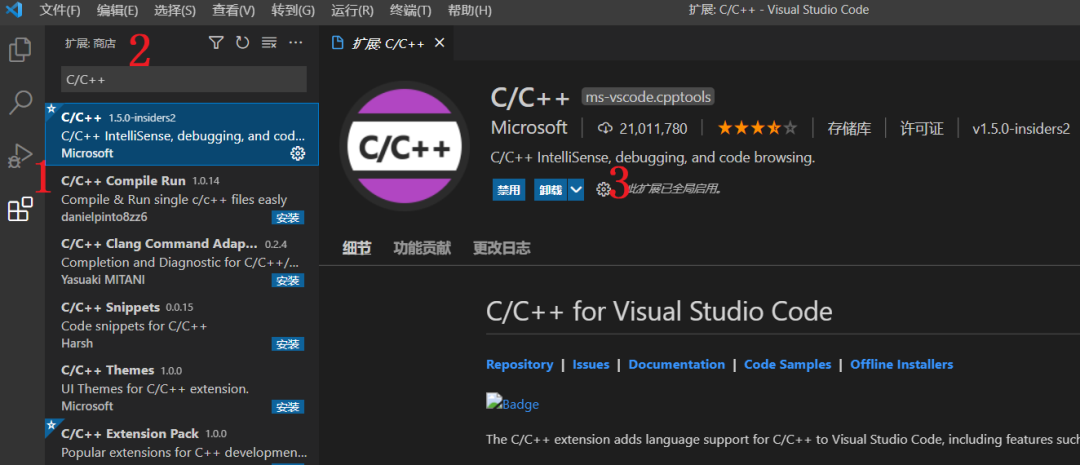

2、安装C/C++插件
VS Code安装完成之后,首先就要安装C/C++插件,点击软件最右边的扩展按钮,在出来的搜索框中输入C/C++,选择最上面一个然后点击安装即可,因为我这里已经安装过了,所以现实的是卸载。

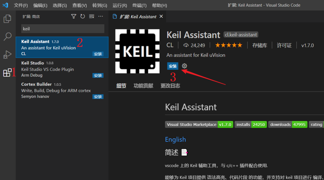

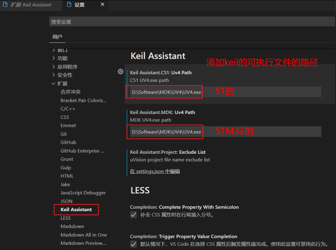

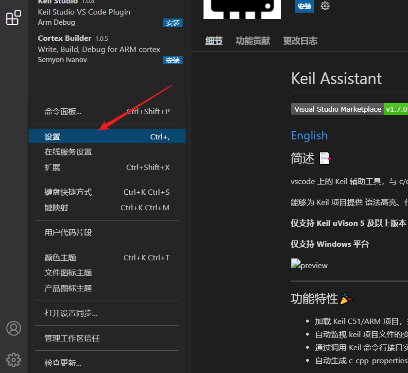

3、安装Keil Assistant插件
C/C++插件安装完成之后,首先就要安装Keil Assistant插件,同样点击软件最右边的扩展按钮,在出来的搜索框中输入keil,选择最上面一个Keil Assistant然后点击安装即可。

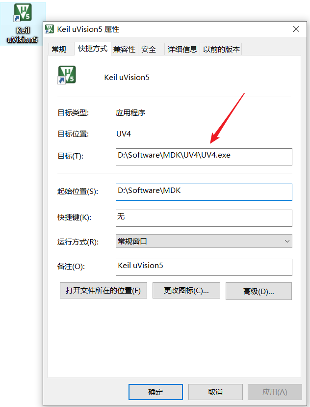

添加keil可执行文件UV4.exe的绝对路径,这里有两个路径,上面是C51的,下面是MDK的,这里以STM32为例,添加的是我电脑上的MDK的可执行文件的路径,如下:
这里在桌面找到Keil的图标,右键查看文件所在位置,就能看到keil的可执行文件的路径,把它复制到上面就可以了。
至此,VScode的MDK环境就搭建好了,是不是很简单

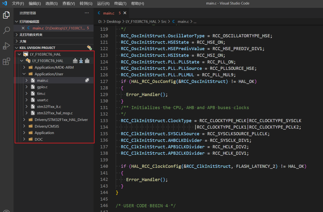

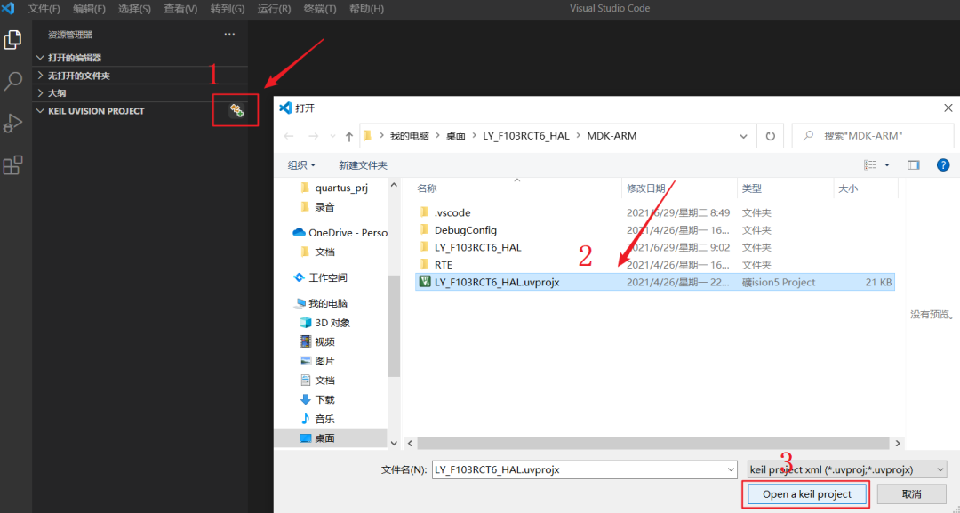

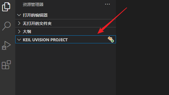

4、用vscode打开keil工程
当插件安装完成之后,文件界面会出现KEIL UVISION PROJECT,然后点击右边的+加号。
选择我们要打开的keil文件,和用MDK打开工程一样,需要打开后缀名为.uvprojx的文件。
之后项目就打开了!

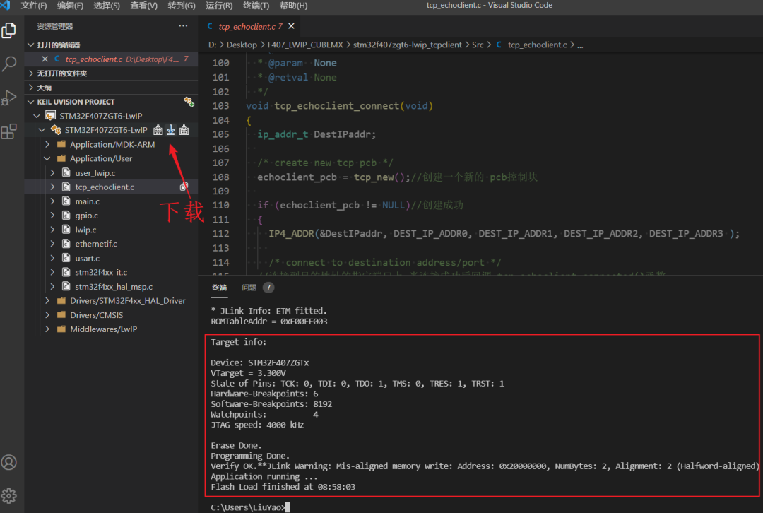

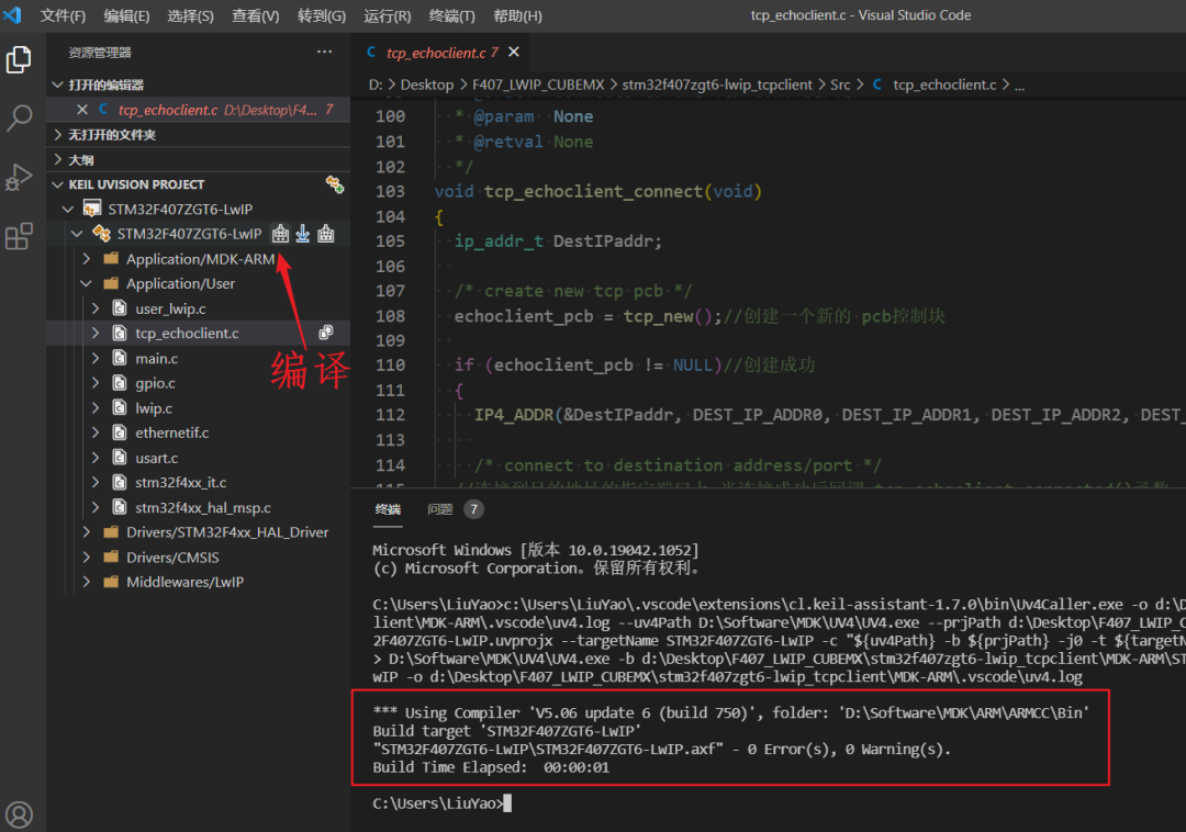

5、编译、下载程序

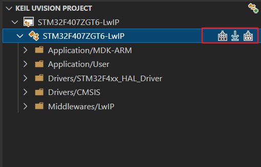

这个插件是可以进行编译、烧录的;不需要额外添加其他的插件。另外还提供了3个按钮,分别代表 编译,下载,重新编译。
编译所需要的工具下载器的配置,是在MDK中配置的。也就是说,你在MDK中配置好Debug,在VScode中可以直接点击下载按钮,然后就可以直接下载程序了,是不是很方便?

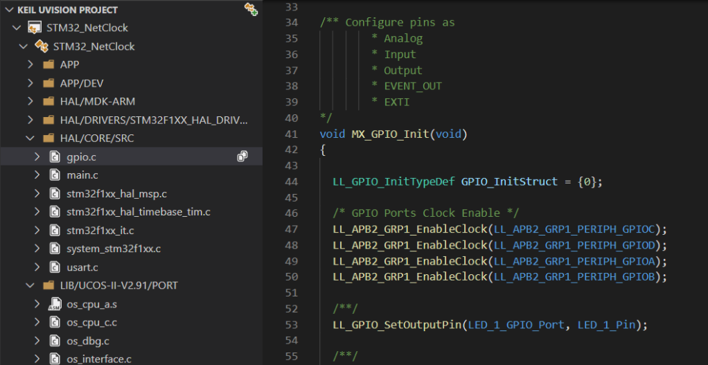

6、常用操作

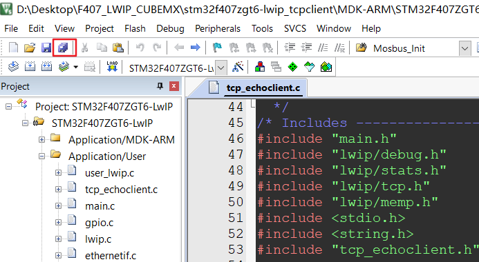

1、编译,烧录:提供了 3 个按钮,分别代表 编译,下载,重新编译。

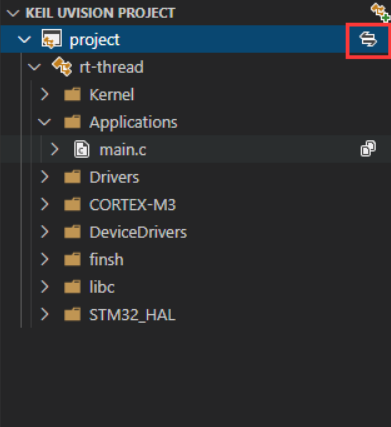

2、保存和刷新:在 Keil 上添加/删除源文件,更改,配置项目,更改完毕后点击 保存所有,插件检测到 keil 项目变化后会自动刷新项目。
3、打开源文件:单击源文件将以预览模式打开,双击源文件将切换到非预览模式打开。
4、切换 c/c++ 插件的配置:点击目标名称在多个 c/c++ 配置中切换。
5、切换 keil Target:点击项目的切换按钮,可以在多个Keil Target 之间切换。

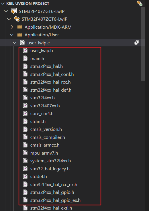

展开引用:在编译完成后,可以点击源文件项的箭头图标展开其引用(仅支持 ARM 项目)。
