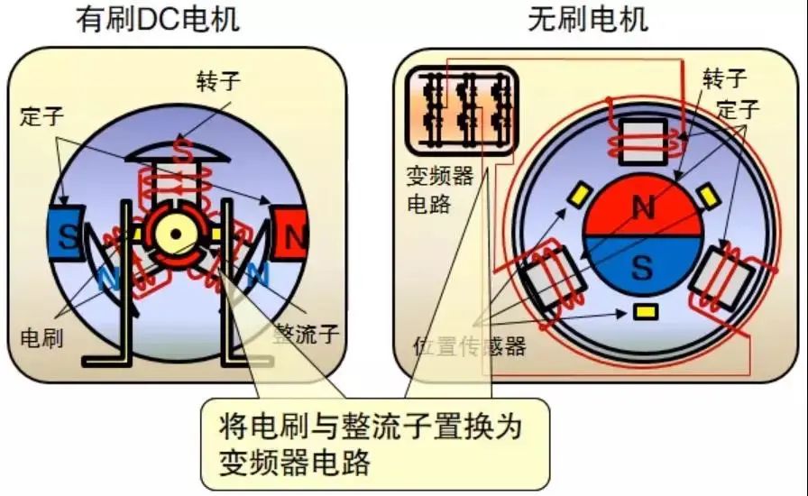

直流电机——有刷电机
读过中学物理的学霸学渣都知道,为了研究通电导体在磁场受力的那点事,我们把左手都练成了断掌,这也正是直流电机的原理。
所有电机都是由定子和转子组成,在直流电机中,为了让转子转起来,需要不断改变电流方向,否则转子只能转半圈,这点就像自行车脚踏板。
所以直流电机需要换向器。
广义的直流电机包括有刷电机和无刷电机。

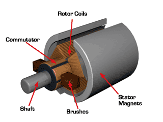

有刷电机又称直流电机或碳刷电机,常说的直流电机就是指有刷直流电机,它采用机械换向,外部磁极不动内部线圈(电枢)动,换向器和转子线圈一起旋转,电刷和磁铁都不动,于是换向器和电刷摩擦摩擦,完成电流方向的切换。
有刷电机缺点:
1、机械换向产生的火花引起换向器和电刷摩擦、电磁干扰、噪声大、寿命短。
2、可靠性差、故障多,需要经常维护。
3、由于换向器存在,限制了转子惯量,限制了最高转速,影响了动态性能。
既然它这么多缺点为什么还被普遍应用,因为它扭力高、结构简单容易维护(即换碳刷)、便宜。
直流电机——无刷电机

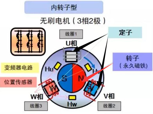

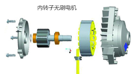

无刷电机在某些领域也称直流变频电机(BLDC),它采用电子换向(霍尔传感器),线圈(电枢)不动磁极动,此时永磁铁可以在线圈外部也可以在线圈内部,于是有了外转子无刷电机和内转子无刷电机之分。
无刷电机构造与永磁同步电机相同。
不过,单个的无刷电机不是一套完整的动力系统,无刷基本必须通过无刷控制器也就是电调的控制才能实现连续不断的运转。
真正决定其使用性能的还是无刷电子调速器(也就是电调)。
一般地,无刷电机的驱动电流有两种,一种是方波,另一种是正弦波。
有时候把前一种叫直流无刷电机,后一种叫交流伺服电机,确切地讲是交流伺服电动机的一种。(视频传送门)
无刷电机的运转方式不同,有可以分为内转子无刷电机和外转子无刷电机。
内转子都是三相的 ,价格较贵。
外转子通常使用的是单相的,价格亲民,大批量生产已经接近碳刷电机,因此近年来得到广泛应用。
外转子三相的价格已经接近内转子的价格。
嗯,猜都能猜到,有刷电机的缺点就是无刷电机的有点。
它具有高效率、低能耗、低噪音、超长寿命、高可靠性、可伺服控制、无级变频调速(可达很高转速)等优点,它相对比有刷直流电机体积小的多,控制比异步交流电机简单,启动转矩大过载能力强,至于缺点嘛……就是比有刷的贵、不好维护。

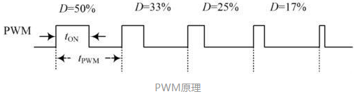

直流(有刷)电机通过调节电压、串接电阻、改变励磁都可以调速,但是实际以调节电压最为方便也最为常用,目前主要使用PWM调速,PWM其实就是通过高速的开关来实现直流的调压,一个周期内,开的时间长,平均电压就高,关的时间长,平均电压就低,调起来很方便,只要开关速度够快,电网的谐波就少,且电流更为连续。

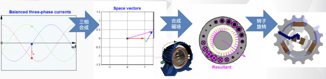

三相交流电机——异步电机
交流电机分为同步电机和异步电机,同步电机多用于发电机,异步电机多用于电动机。

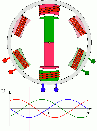

电机的外壳是定子,定子上有三相对称交流绕组,由于三相电顺序变化,形成一个旋转的合成磁场,磁场的旋转速度就是同步转速。
同步转速n=60f/p,f是频率,p是极对数,比如对于接入国家电网50Hz的2极电动机(即极对数为1对),那么转速n=60*50/1=3000r/min。
同理,4极,6极,8极电机同步转速为1500,1000,750  。

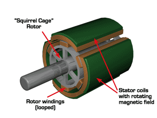

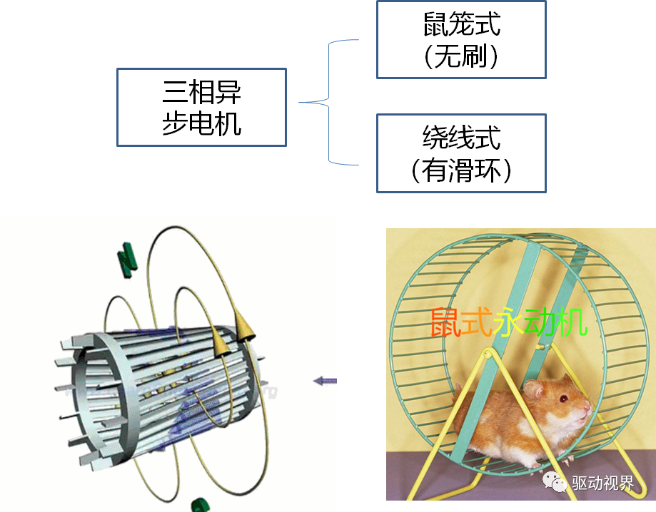

异步电机机构简单,转子为闭合线圈,比如鼠笼式。
转子线圈将切割旋转磁场,产生感应电动势,进而产生感应电流,最后产生旋转磁场,这样转子就变成了一个电磁铁,将跟随定子磁场旋转,所以转子的转速必然<定子的旋转磁场,这样才能切割磁感线。
即转子的异步转速<同步转速,转子与定子磁场存在转速差,所以称之为异步电机。
不同厂家生产的异步电机额定转速略有差异,2极电机约2800+r/min,4极,6极,8极异步约为1400+,950+,700+。
异步电机空载时转速高,有负载时转速下降。
异步电动机结构简单,维护方便,运行可靠价格便宜,得到广泛应用。

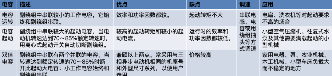

单相交流异步电机——单相交流鼠笼式电机(无刷)
单相电流通过电枢绕组时产生的是脉振磁场而不是旋转磁场,所以单相异步电动机不能自起动。
为了解决起动问题,单相交流供电的异步电动机实际上往往做成两相的。
主绕组由单相电源直接供电;副绕组在空间上与主绕组差90°(电角度,等于机械角度被电动机磁极对数除)。
副绕组串联电容或电阻后再接到单相交流电源,使其中通过的电流和主绕组中的电流有一定的相位差。
使合成磁场成椭圆形旋转磁场,甚至可能接近于圆形旋转磁场。
电动机因此获得起动转矩。
利用电阻分相方法的电动机价格低廉,例如副绕组用较细的导线绕制即可,但分相效果较差,且电阻上要消耗能量。
这种电动机在起动并达到一定转速后,通常由装在电动机轴上的离心式开关将副绕组自动切除,以减少电阻上的损耗、提高运行效率。
一般用于起动转矩要求不高的场合,如小型车床、小型电冰箱等,缺点是不能调速速。
利用电容分相,效果较好,有可能在电动机某一工作点时,使电机合成磁场接近于圆形旋转磁场,从而获得较好的工作特性。
为使分相异步电动机获得较好的起动性能或较好的运行特性或两者兼有,其所需的电容(量值)是不同的,可分为三种

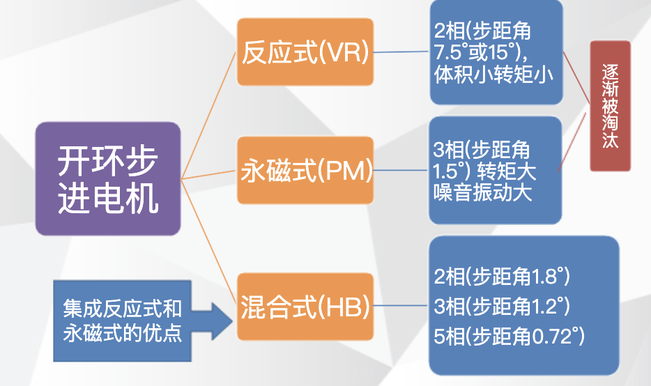

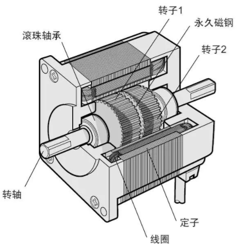

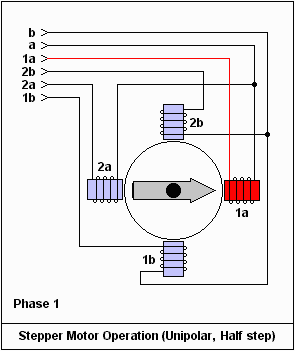

步进电机——开环步进电机

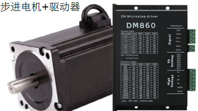

(开环)步进电机是将电脉冲信号转变为角位移的开环控制电机,应用极为广泛。
在非超载的情况下,电机的转速和停止的位置只取决于脉冲信号的频率和脉冲数,而不受负载变化的影响,当步进驱动器接收到一个脉冲信号,它就驱动步进电机转动一个固定的角度,称为“步距角”,它的旋转是以固定的角度一步一步运行的。
可以通过控制脉冲个数来控制角位移量,从而达到准确定位的目的;同时可以通过控制脉冲频率来控制电机转动的速度和加速度,从而达到调速的目的。(视频传送门)
步进电机是一种感应电机,它的工作原理是利用电子电路,即驱动器,将直流电变成分时供电的多相时序控制电流。
步进电机虽然由直流电流供电,但是不能理解为直流电机,直流电机是将直流电能转换为机械能的动力电机,而步进电机是将电脉冲信号转变为角位移的开环控制电机。
步进电机——步进伺服对比
注意步进电机应用于低速场合--每分钟转速不超过1000r/min,最佳工作区间是150~500r/min,(闭环步进可达1500)。
2相步进电机在60~70r/min容易出现低速共振现象,产生振动和噪音,需要通过改变减速比、增加细分数、添加磁性阻尼器等方式避免。
细分精度注意事项,当细分等级大于4后,步距角的精度不能保证,精度要求高,最好换用相数更多(即步距角更小)的步进电机或闭环步进、伺服电机。

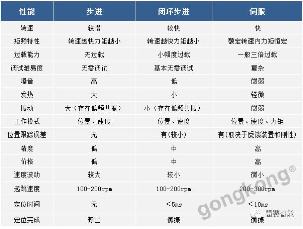

(开环)步进电机与伺服电机的7不同:
A控制精度——伺服电机控制精度可以根据编码器设置,精度更高;
B低频特性——步进电机低频容易振动,伺服电机不会;
C矩频特性——步进电机随转速提高力矩变小,所以其最高工作转速一般在<1000r/min,伺服电机在额定转速内(一般3000r/min)内都能输出额定力矩,在额定转速以上为恒功率输出,最高转速可达5000 r/min;
D过载能力——步进电机不能过载,伺服电机最大力矩可过载3倍;
E运行性能——步进电机为开环控制,伺服电机时闭环控制;
F速度响应——步进电机启动时间0.15~0.5s,伺服电机0.05~0.1,最快可0.01s达到   额定3000r/min;
G效率指标——步进电机效率约60%,伺服电机约80%;
实际使用中会发现:伺服电机贵,贵出很多,所以同步电机应用更广泛,特别是在定位精度要求不是很高的同步带传动、平带输送机等场合经常使用步进电机。

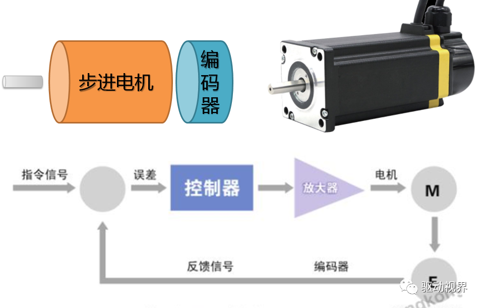

闭环步进电机:除了开环步进电机,还有在电机尾部添加了编码器,可以实现闭环控制的步进电机。
步进电动机的闭环控制是采用位置反馈和(或)速度反馈来确定与转子位置相适应的相位转换,可大大改进步进电动机的性能。
没有失步现象的伺服系统。
 闭环步进电动机的优势:
1.高速响应,相对于服电机,闭环步进对定位指令具有非常强的跟随性,因此定位时间非常短。在频繁启停的应用中,可显著缩短定位时间。
2.比普通伺服产生更大的扭矩。弥补普通步进系统失步、低速振动不足。
3.在100%负载情况下也可可产生高扭矩,无失步运行,无需像普通步进系统一样考虑扭矩损失等问题。
4.应用闭环驱动,效率可增到7.8倍,输出功率可增到3.3倍,速度可增到3.6倍。
可得到比开环控制更高的运行速度,更稳定、更光滑的转速。

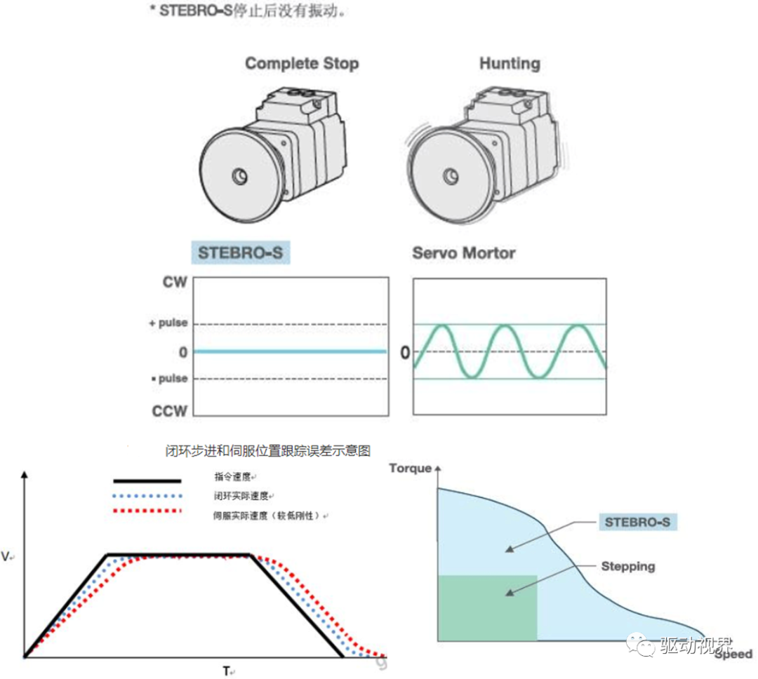

5.步进电机停止时会完全静止,无普通伺服的微振动现象。
需要低成本、高精度定位的场合,可取代通用伺服系统的应用。
步进电机——步进闭环伺服对比
闭环步进电机根据负载大小自动调节绕组电流大小,发热和振动小于开环步进,有编码器反馈所以精度高于普通步进电机,电机响应比开环步进慢比伺服电机快,运行过程中存在位置误差,误差会在指令停止后数毫秒逐渐降低。
高速力矩比开环步进大,常见应用在0-1500rpm场合。
总结:闭环步进电机具有低成本、高效、无抖动、无停止微振动、高刚性、无整定、高速、高动态响应等特点,是替代高成本伺服系统、低端开环步进系统等性价比最高的解决方案

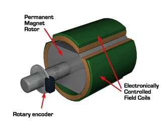

伺服电机(servo motor)也叫执行电机,可使控制速度,位置精度非常准确,可以将电压信号转化为转矩和转速以驱动控制对象。
与步进电机原理结构不同的是,伺服电机由于把控制电路放到了电机之外,里面的电机部分就是标准的直流电机或交流感应电机。
伺服电机靠脉冲来定位,伺服电机接收到1个脉冲,就会旋转1个脉冲对应的角度。
电机每旋转一个角度,编码器都会发出对应数量的反馈脉冲,反馈脉冲和伺服驱动器接收的脉冲形成闭环控制,这样伺服驱动器就能够很精确的控制电机的转动,从而实现精确的定位。
伺服电机的控制:一般工业用的伺服电机都是三环控制,即电流环、速度环、位置环,分别能反馈电机运行的角加速度、角速度和旋转位置。
芯片通过三者的反馈控制电机各相的驱动电流,实现电机的速度和位置都准确按照预定运行。

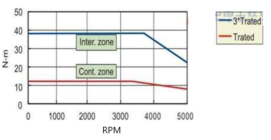

交流伺服具备额定转速下力矩恒定的特点,常见200W,400W低中惯量交流伺服额定转速为3000rpm,最高转速5000rpm,转速高。
力矩与电流成正比,可以工作在力矩模式,例如锁螺丝,压端子等需要恒定力矩的场合。
交流伺服工作噪音振动极小,发热低。
同体积下电机惯量转子惯量小,400W伺服惯量仅相当于57基座2NM步进电机的转子惯量。
伺服具备短时间过载能力,选型时需考虑加减速时电机过载倍数。
伺服采用闭环控制,同闭环步进一样存在位置跟踪误差。
伺服需要调试才能使用。
步进和伺服电机的原始扭矩不够用的情况下,往往需要配合减速机进行工作,可以使用减速齿轮组或行星减速器。
