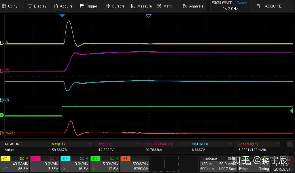

A君:那你过来看看。
啪~~~~~我的脸...

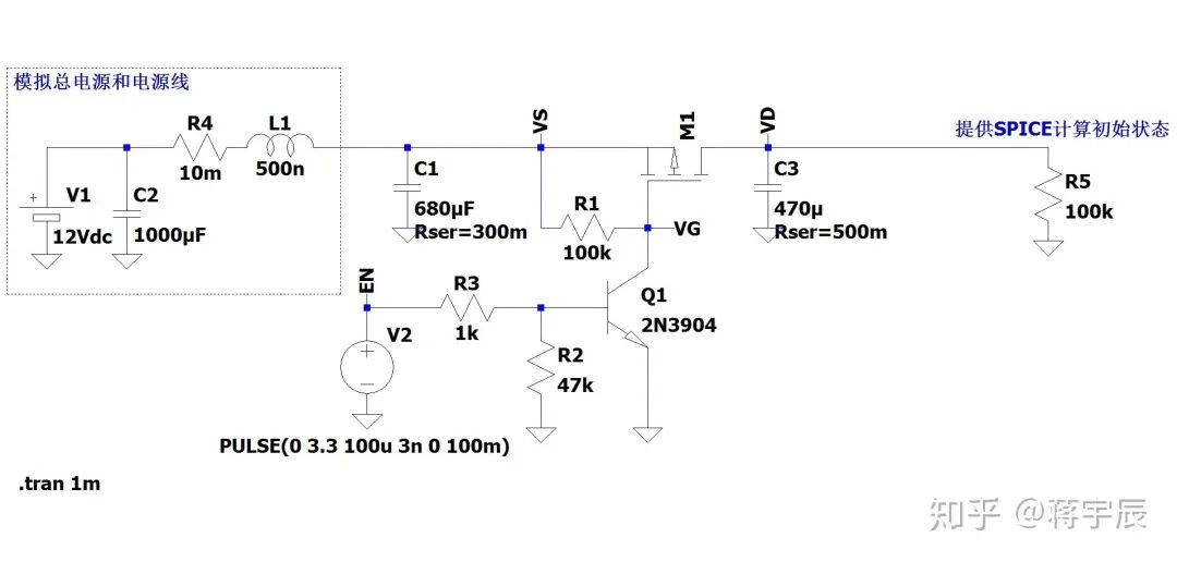

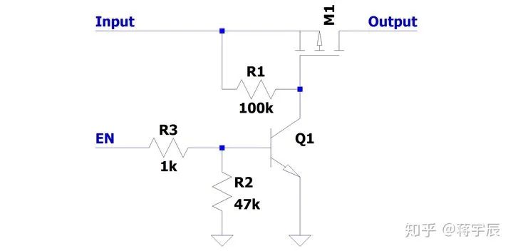

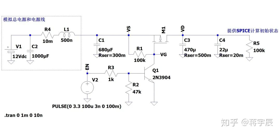

不就是MOS管开关电路嘛,So easy,闭着眼睛也能设计出来。这里用的是PMOS,所以只要把栅极上拉到源极,再通过一个开关控制把栅极拉到地,这样开关导通的时候MOS管也导通,完美。

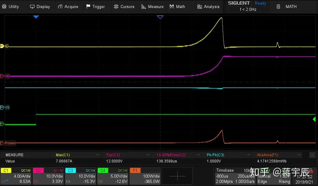

然后就有了下面这个测试结果:黄色迹线是漏极电流,紫色是漏极电压,蓝色是源极电压,绿色是开关使能,橘色用漏极电压乘以漏极电流得到功率。是的我没有看错,开关导通的瞬间漏极电流最大能到60A!这次替代的MOS管最大脉冲电流是40A,这样看来这个设计确实不安全。
可我还是不服气,这个电路以前也用过,也详细测过不可能出现这么大的脉冲电流,虽然新项目在MOS管后面增加了一些电容,但电容总容量实际没增加太多,即使上电瞬间充电也不太可能产生这么大电流才对,一定是什么地方出错了。
新项目的功耗增加了大概30%,电源树结构与之前的也有不小的区别,不过设计时并没有增大板级的大型储能电容容值,而是放了更多容量稍小但性能更好的MLCC(多层瓷片电容)到个负载电源附近以获得更好的效果。
难道是多加进来的这些MLCC在捣鬼?先仿真验证一下看看。
因为电容的ESL常常造成仿真结果出现震荡,所以这里电容只用了ESR,元件参数并不是实际的值,不过足够说明问题了。当电容有一端没有明确接到某个电压的时候,如果不人为设定一下初始电压,往往会造成仿真结果错误,这里在C3上并了一个R5就是出于这种考虑。为了模拟冲击电流造成的电源波动,这里还对总电源和电源线进行了简单建模。

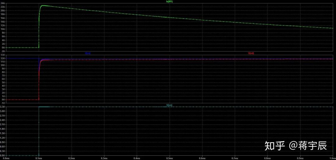

仿真结果可以看到上电瞬间冲击电流有22A左右,还算在可控的范围内。

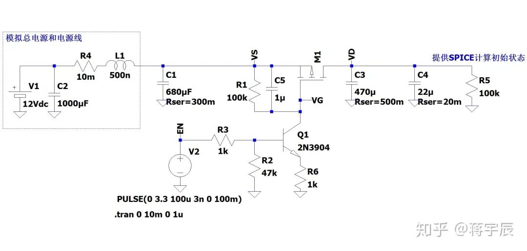

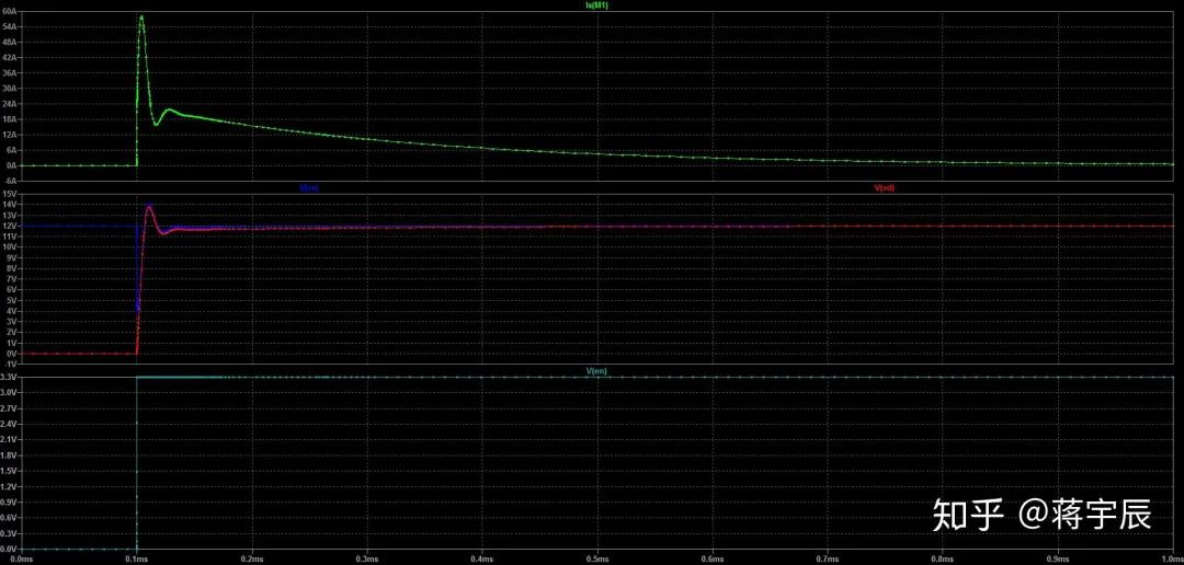

现在把万恶的MLCC加上再试试,相比于470uF的电解电容,MLCC只有22uF,然后...60A的冲击电流,增加了近3倍?!电容量增加还不到1/10,冲击电流增加了那么多倍,这样翻车,我认还不行么。
如果不使用MLCC而只是增大电解电容的容量,就增加到2200uF吧,翻了4倍多呢,结果脉冲电流最大值才24A,只是整个充电过程变长了。
这就是电容ESR捣鬼导致的,使用ESR较大的电解电容时,ESR限制住了流经电容的最大电流,所以冲击电流并不会太大;而ESR非常小的MLCC,在电源接通的瞬间近乎直接断路到地,所以会出现巨大的冲击电流。
我这次算是败给了直觉,直觉认为电容量决定了冲击电流,而实际上ESR才主导冲击电流的最大值,电容量更多的是决定充电的总能量(或者说电流与时间的乘积)。

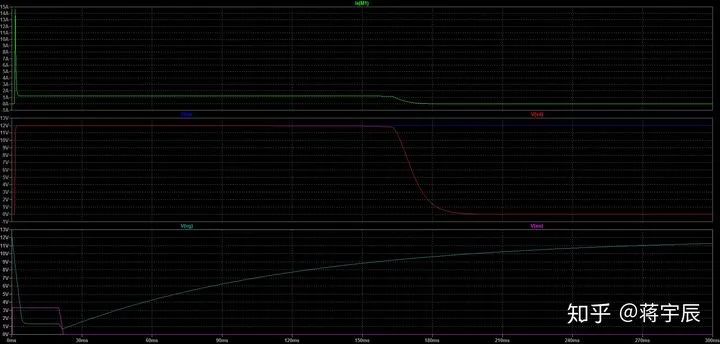

MOS管缓启动电路的思路非常简单,充分利用MOS管的线性区,不让MOS管突然从截至跳到饱和就行了,也就是要给Vgs缓慢变化而不是突变,这样MOS管在上电过程中相当于一个可变的电阻,可以温柔地给负载电容充电而不是一口气吃一个胖子。
电容两端电压不能突变,所以在MOS管的栅极和源极之间跨接一个电容,栅极通过电阻或者恒流源缓慢对电容放电而不是简单粗暴开关接短接到地,这样就能让Vgs缓慢变化了。

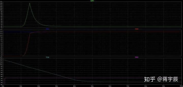

仿真结果还不错,冲击电流从60A降到了不到15A,完全不用担心MOS管罢工。虽然缓启动增加了上电延时,不过对于总开关来说没有太严格的上电时序要求,也不算什么大问题。
不过没完,这个缓启动电路还会带来另一个比较大的问题就是掉电延时,而且比上电延时要严重的多(这应该很容易想明白)。好在我这里是总开关,所以掉电延时也不是什么严重的问题,不过如果是用MOS管做严格的上下电时序控制,这就是个很严重的问题了。对时序控制要求高的场合,还是用专门的负载开关去处理吧,分立MOS开关搞起来就太折腾了。
当然这套简单的缓启动电路缺点还有不少,实际使用中还得根据实际情况进行调整,电路还会更复杂(比如在栅源间跨接二极管解决源极电源突然掉电又恢复时,电路锁定在之前状态的问题),这里就不再展开了。
实际电路中加入缓启动电路再测试,和预期的一样有很大改善。
