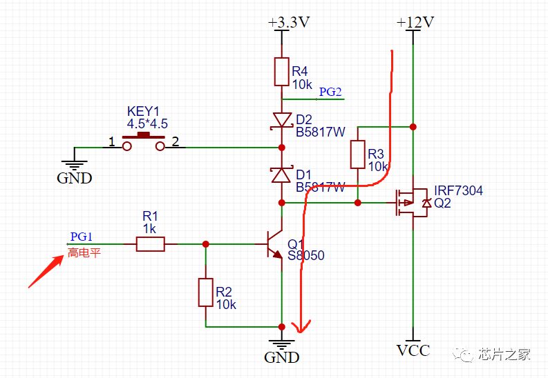

按键电路,在我们的电路设计中非常常见。其中有一种比较特殊,那就是一键开关机电路。顾名思义,就是只用一个按键实现开机关机以及其他功能。其实大家都接触过,我们手机中的开机键就是一个很好的例子。一键开关机有纯硬件机制,也有软件配合机制,今天我们只探索软件配合机制。
原理其实很简单,就是通过控制PMOS Q2的通断来实现的,当按键KEY1按下的时候,PMOS Q2导通,之后控制Q1导通,就可以实现PMOS一直导通,实现开机,开机之后,可以检测PG2的电平来判断按键的短按,双击,长按等操作。

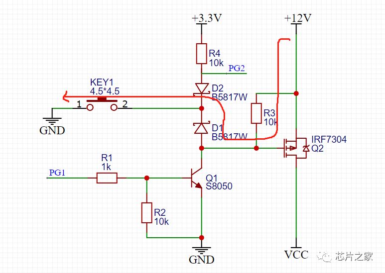

开机过程
按键没按下之前,PMOS GS两端电压一样,不导通,当按键按下之后,看上图红色回路,G极通过二极管D1接地,PMOS导通,12V电压通过PMOS到VCC,给后级供电。
这时候有老铁就要问了:难道我要一直按着嘛?按键松开的话,MOS不就关断了?
别急,重点来了!大家有没有注意到一个细节,我们长按手机的时候,什么时候会松开按键,当屏幕点亮的时候才会松开吧。其实从按下到屏幕点亮,系统已经运行起来一部分了,系统刚运行起来的时候,会立刻将PG1拉高,三极管Q1导通。
此时,如上图所示,MOS管的G极被拉低,即使松开按键了,PMOS依然导通,由此实现长按开机功能。

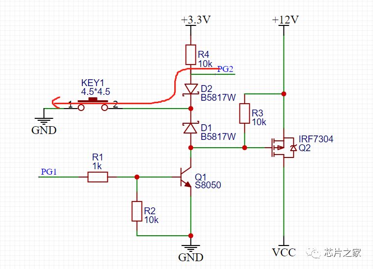

那么又有老铁问了:系统开机后,我还想用这个按键实现一些别的功能,比如短按,双击什么的,该怎么办?
按键过程
好说,这里肯定帮老铁们考虑好了,看上图红色部分,按键按下之后,PG2通过D2到地,松开之后,被上拉到高电平,由此就可以检测KEY1按键的短按,长按,双击等功能。

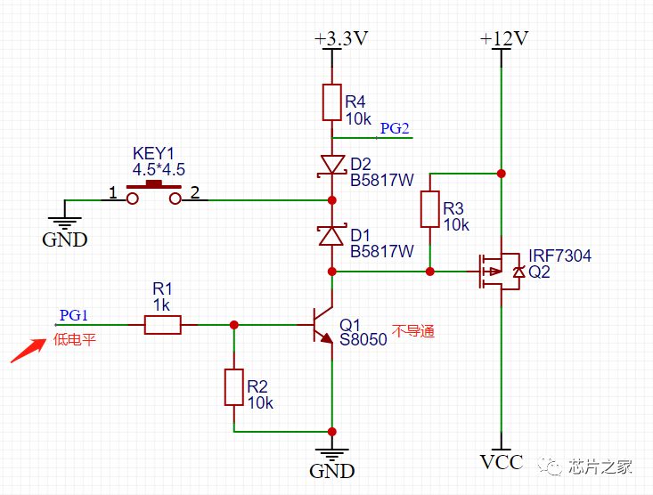

关机过程
这里的关机其实是“软关机”,当检测到到KEY1长按时,系统先进行必要的关机处理,之后将PG1拉低,Q1关断,松开按键后,实现关机。
