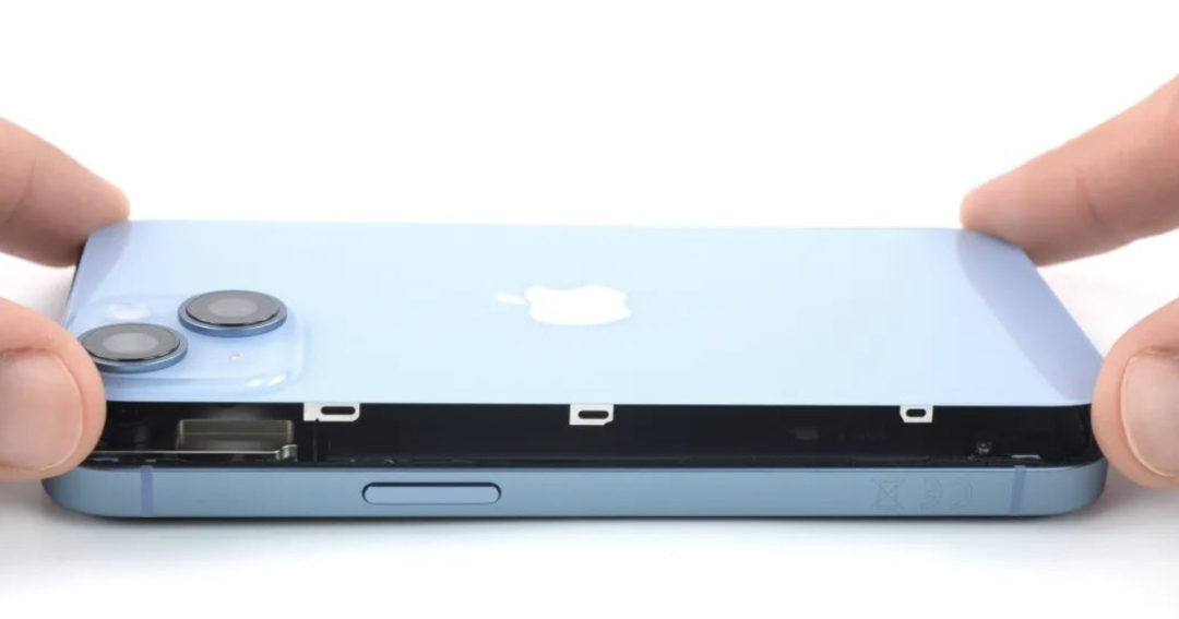

重生(重新设计)为美丽蝴蝶的 iPhone 14——中间的中框、左侧的可拆卸屏幕和右侧的可拆卸后盖板。
iFixit指出,重新设计整机结构并不是一件小事。为了打造支持该结构新金属中框,需要重新设计整个内部,以及重新考虑射频天线位置并将其防护周界有效加倍。换句话说,这是苹果时隔多年重新回到绘图板上创新,重新设计的 iPhone 内部结构使维修更容易。这次无缝升级并未在发布会上提及,以至于世界上很多优秀技术评论家都没有注意到。

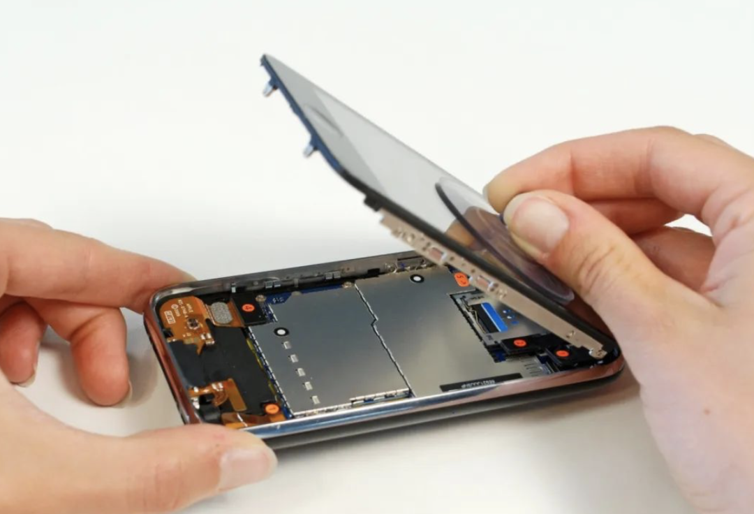

iPhone 3G时代,这时候的iPhone手机拆解需要先打开屏幕,这让换屏变得轻而易举。但是在维修其他部分——比如充电端口和电池等部件上,则比开后盖式困难得多。
在苹果开始在意其内部设计美观性之前,我们看到的都是橙色排线和蓝色电路板

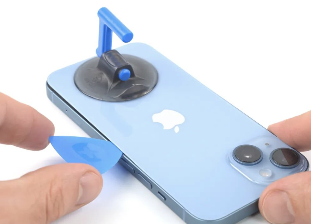

几乎每部安卓手机都是从背面打开的。自从三星Galaxy S6 以来,iPhone 的竞争对手就一直采用后盖开启方式。任何维修机构的意见都是,三星Galaxy 手机的屏幕更换比 iPhone要困难得多。
必须先拆开后盖板,然后系统地完成手机组件移除的整个过程。直到整台手机基本上被拆光,你才能换下屏幕组件。然后,你又得把整个手机的零部件全部装回去!考虑到屏幕是最常见的维修组件,这是一个相当大的工程。
无论摩托罗拉还是三星智能手机,在拆机时都要花大量时间在撬开背板上

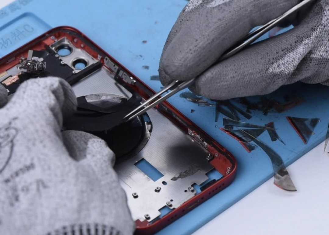

从iPhone 8时代开始,iPhone 的设计优化了两个关键组件的快速维修:屏幕和电池。不过iFixit认为,这种优化前置面板设计的缺点是很难更换后面板。虽然在 iPhone 8 之前换后盖也不容易,但并没有那么难,但到了iPhone 8,苹果开始在后盖上采用无线电可穿透的玻璃材质,来支持无线充电和 NFC 支付。到了iPhone X更甚,苹果直接在玻璃后盖上焊接了一个笨重的相机镜头盖。
如果说更换 Galaxy 手机的屏幕很难,那么更换 iPhone X(或 11、12 或 13)的玻璃背盖就是“雪上加霜”。从手机中移除每个组件已经算是最简单的步骤了。说真的,你不想在里面留下任何零件,因为这个拆解过程对硬件非常不友好。用于固定后玻璃盖板的粘合剂非常强大,以至于iFixit常用的撬动、加热或化学方法都无法将其打开。维修店则往往采用更激进的破碎式和刮擦式方法来移除玻璃盖板,同时在处理焊接的相机边框周围时也要格外小心。“最简单”的方法是使用激光,系统地融化掉这些粘合剂,然后用刀片和切割工具粉碎和刮掉粘合剂碎屑。为了使用激光和刀片的时候保护双手,需要配备重型手套。

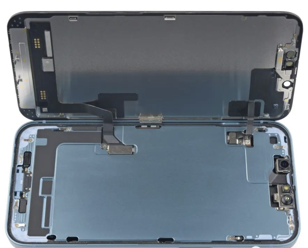

回到 iPhone 14,背面玻璃简单地用两个螺丝和一个连接器固定。苹果似乎使用了一种稍微不那么强力的粘合剂,这使得它比以前几代产品的屏幕更容易打开,只需要卸下与后玻璃盖板上完全相同的几颗螺丝,就可以拆下屏幕。
只需拧下几个螺丝,屏幕和后玻璃盖都可以立即拿下,这非常友好。
iFixit认为,这次改动是对手机设计的一次重新思考,新开启方法影响到了内部设计的方方面面。增加一个全新的开启方式,会带来一系列的工程挑战,例如原先的密封防水要做双份的,伴随而来的还有许多射频设计的“并发症”及所有零件的变化。
每当您将某些东西粘合或焊接在一起时,就更容易实现薄度和耐用性的设计目标。iFixit不止一次在文章中说过,如果设计师多花点力气避免过度使用胶水,他们就可以获得他们正在寻找的所有设计特性和功能,以及可修复性。这一次,苹果付出了努力。
这次,iPhone 14屏幕后有一个全新的中框,所有内部组件都安装在上面。手机中所有的射频天线,包括 5G + GPS + Wi-Fi + 蓝牙 + 卫星信号也都集中在这个中框上,再通过上图左侧下方十个新的电磁触点连接到后面板,达到以前需要通过焊接才能实现的接地效果。

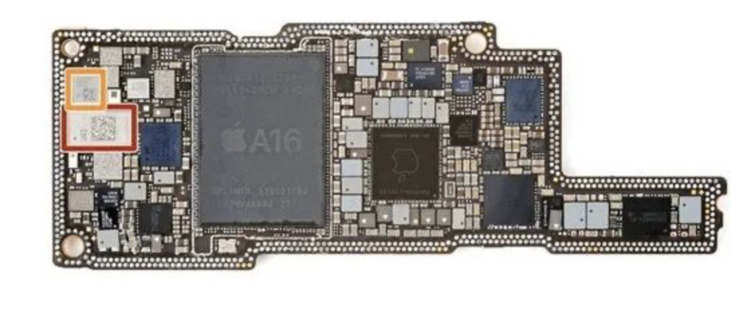

如果你对新款iPhone 14 Pro Max(型号A2651)上的芯片感到好奇,那么请往下看:

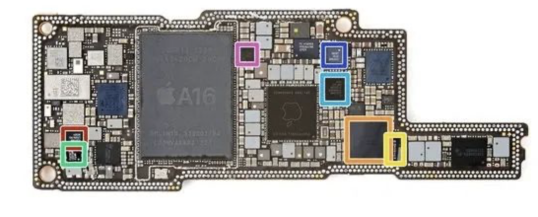

逻辑板正面芯片分布
不同颜色对应的芯片如下所示:
红色:SanDisk SDMVGKLK2 128G 128GB NAND闪存
橙色:苹果/Dialog Semiconductor 338S00819-A1电源管理IC
黄色:(可能是)苹果/Cirrus Logic 338S00843语音处理器IC
绿色:苹果/Cirrus Logic 338S00537音频放大器
浅蓝:(可能是)苹果/Dialog Semiconductor 338S0081C 电源管理IC
深蓝:德州仪器TPS61280H DC-DC转换器
紫色:(可能是)意法半导体EEPROM
不同颜色对应的芯片如下所示:
红色:(可能是)英飞凌负载开关
橙色:NXP Semiconductor NTB0101GS1 1位转换收发器
黄色:德州仪器LSF0101 1位双向电压电平转换器
上图红色可能为Wi-Fi/Bluetooth 模组

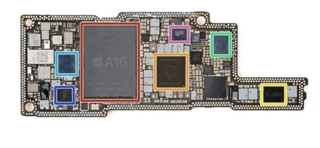

逻辑板背面芯片分布
不同颜色对应的芯片如下所示:
红色:苹果APL1W10 / 339s0104 A16 64位六核应用处理器,w/五核GPU,底层很可能是三星K3LK2K20CM-EGCP 6GB LPDDR5 SDRAM内存
橙色:苹果 APL109A/338S00942电源管理IC
黄色:苹果/Dialog Semiconductor 338S00839-B0电源管理IC
绿色:博通 BCM59365EA1IUBG无线电源接收器
浅蓝:意法半导体 STB601A05电源管理IC
深蓝:苹果/Dialog Semiconductor 338S00819-A1电源管理IC
紫色:德州仪器TPS65657B0显示电源IC

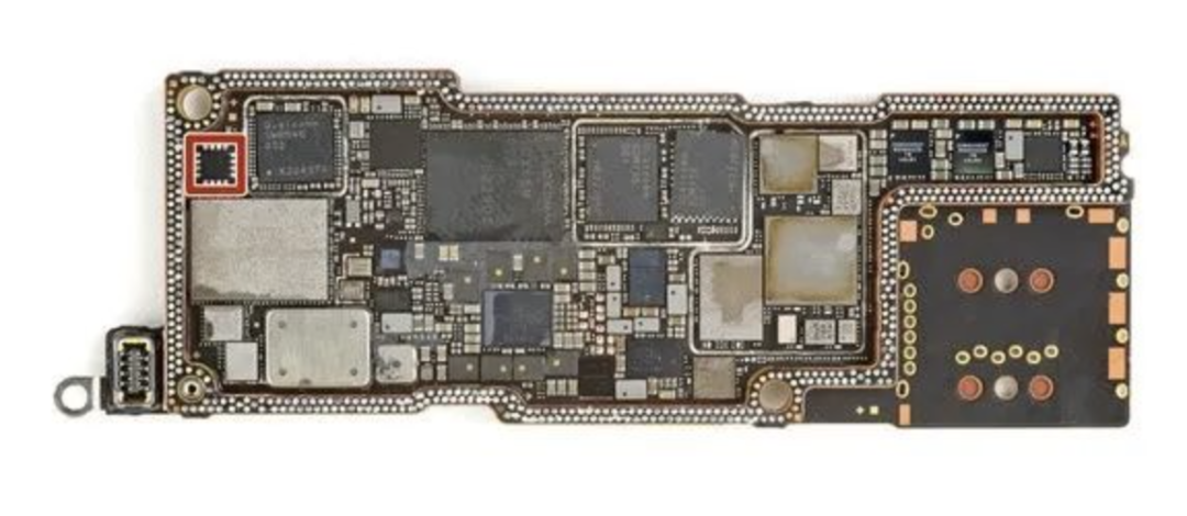

不同颜色对应的芯片如下所示:
红色:德州仪器LM3567A1 LED闪存驱动器
橙色:苹果/Cirrus Logic 338S00738音频编解码器
黄色:(可能是)ADI taptic电机驱动器
绿色:德州仪器CD3710A1 VCSEL阵列驱动器
浅蓝:恩智浦 CBTL1618A0显示端口复用器
深蓝:德州仪器USB2.0双中继器
紫色:安森美 DC-DC转换器

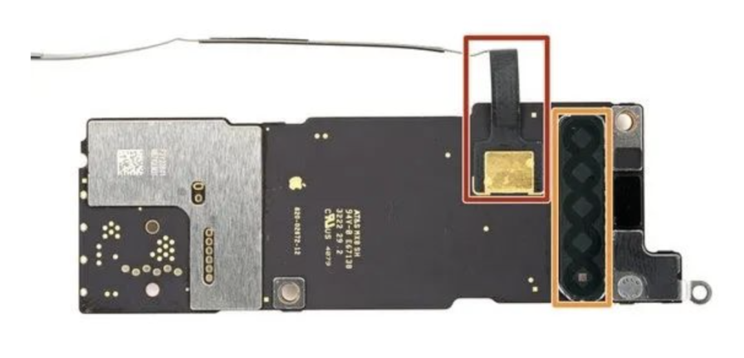

不同颜色对应的芯片如下所示:
红色:(可能是)USI UWB 模块
橙色:博通AFEM-8245 前端模块

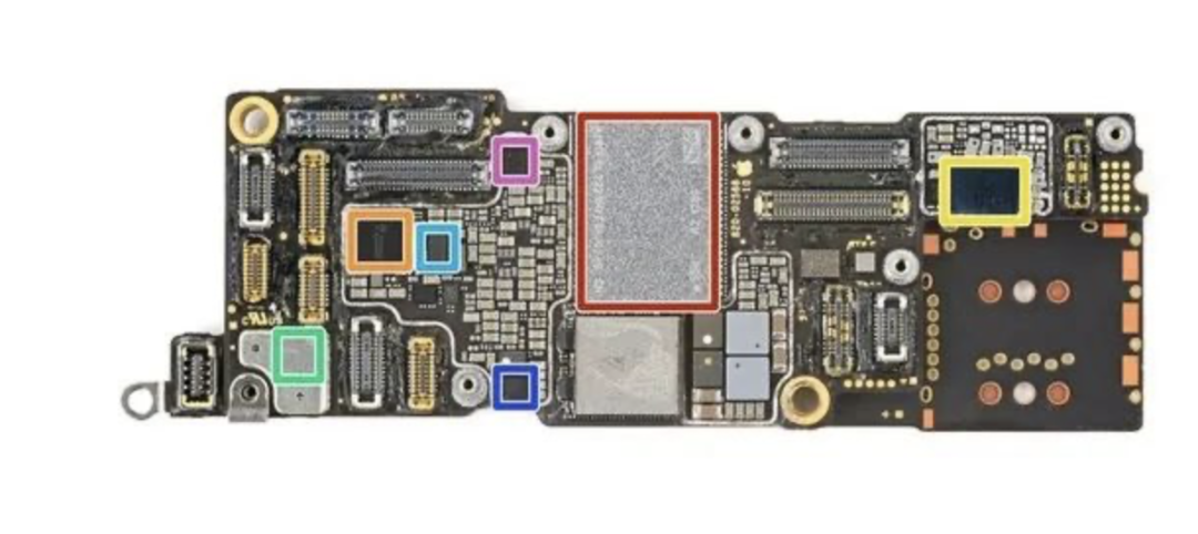

不同颜色对应的芯片如下所示:
红色:恩智浦 SN210V NFC 控制器,带安全元件
橙色:(可能是)卫星模块
黄色:高通 SDX65M X65 5G 调制解调器
绿色:高通 SDR735 射频收发器
浅蓝:高通 SMR546 射频收发器
深蓝:博通 AFEM-8231 前端模块
紫色:Skyworks SKY58290-20前端模块
