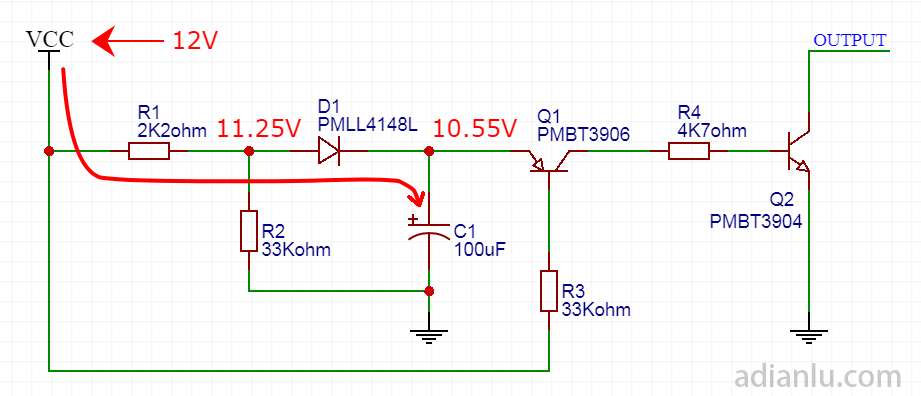

电路在电压掉电时处于不稳定状态,经常需要采取一些应对措施。比如音响,内部的音频功率放大电路,在被突然拔掉电源时会发出刺耳的爆破音。
如果加入电压掉电监测电路,当监测到电压掉电时,输出一个信号来触发静音电路工作,就可以消除爆破音。
上图是这里要介绍的一个电压掉电监测电路。
这个电路在液晶电视里用得非常多。当直接拔掉液晶电视的电源时,这个电路会输出掉电信号给电视机功放芯片的静音(mute)控制脚,将功放静音。这样就能大大降低甚至消除由功放驱动的电视喇叭发出的爆破音。
一、电路说明
电压掉电监测电路,监测的是电压VCC。
当VCC的电压下降到一定阀值时,三极管Q2导通,可以将外部电压拉到0V;否则Q2不导通,对外相当于开路。
二、原理分析
VCC是要监测的电压,这里以VCC等于12V为例进行分析。
1、当VCC上电时,通过电阻R1、二极管D1对电容C1充电。VCC稳定在12V后,经过R1、R2的分压,D1的左边为11.25V。经过D1后降低了一个二极管压降,即0.7V,最终电容C1的电压被充到10.55V。
2、VCC稳定在12V后,Q1的b极也为12V。由于b极比e极电压还高,三极管Q1不导通。Q1不导通,则Q2的b极没有电压,Q2也不导通。

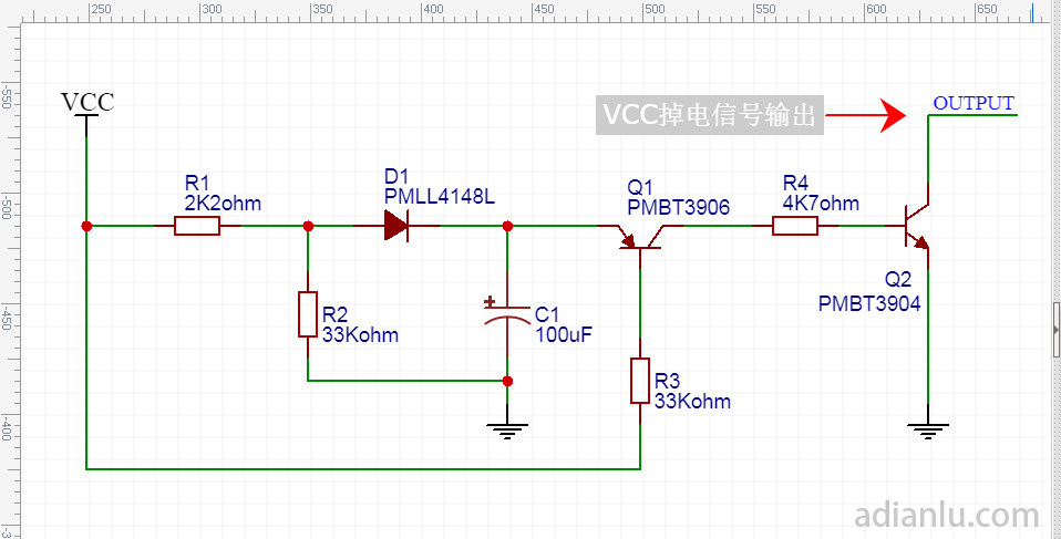

3、当VCC掉电时,需要掉到一定的阀值,Q2才会导通,并对外输出VCC掉电的信号。下图画出了三个放电回路。
放电回路①:当VCC降低到9.85V时,电容C1的电压为充满电时的10.55V,比Q1的b极(9.85V)高0.7V,C1通过Q1的eb极、电阻R3,分别放电到VCC,以及经电阻R1、R2到地。于是Q1被打开。(值得说明的是,放到VCC的电,最终通过VCC的各种负载,还是回到了地。)
放电回路②:Q1被打开后,电容C1的电压通过Q1的ec极、电阻R4、Q2的be极到地。Q2的b极电压为0.7V,于是Q2被打开。
放电回路③:Q2被打开后,将外接的电路电压拉到地,通过这个动作告知外部电路:VCC掉电啦!
三、电路参数设定说明
可以设定电压侦测电路的响应阀值:方法是调整R1与R2的比值。上面的例子是VCC掉电到9.85V时,电路输出掉电信号。
可以设定电路输出掉电信号的持续时间:方法是调整C1的容值、电阻R3的阻值。如增大C1、R3和R4的值,可以延长C1放电的时间,也就延长了Q2持续拉低的时间,最终延长了电路输出掉电信号的持续时间。
