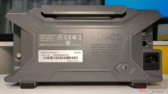

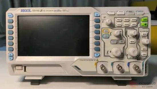

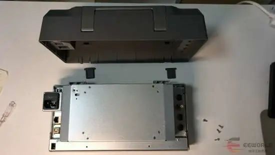

今天拆解一下我去年买的普源DS1102Z-E示波器,双通道,100Mhz带宽,1G采样率。
当时网上旗舰店买的时候价格是1600元,今天到旗舰店看了看,竟然要2000元了。
发个拆解帖,看有没有懂得朋友估一下这台示波器的成本大概是多少。

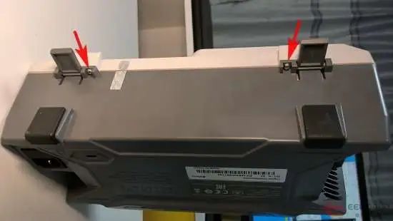

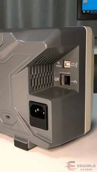

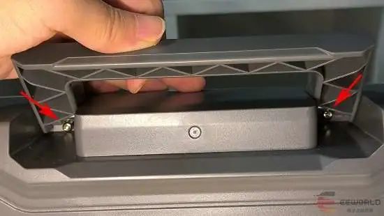

卸下外壳上藏起来的4颗螺丝,就可以拆下后壳。这里说一下,这台示波器上的螺丝都是要用梅花形螺丝刀卸的,我用的是T10梅花螺丝刀。

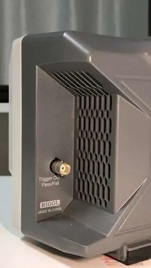

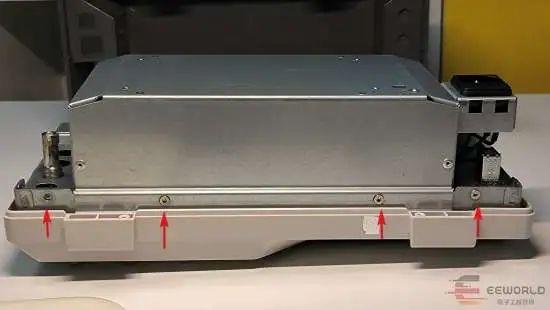

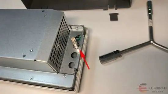

接着把金属壳周围一圈的螺丝卸下,并把Trigger Out接口的一个六角螺母,用扳手卸下,就可以把金属后盖拿起。

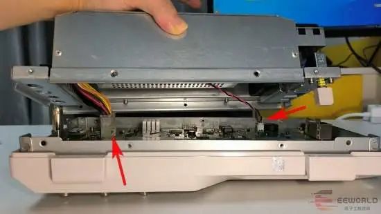

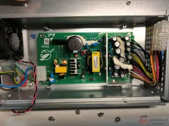

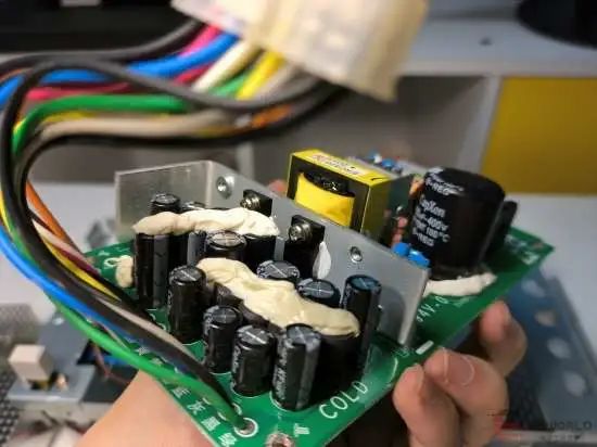

金属前盖和金属后盖卡得还是比较紧的,可以左边起一点,右边起一点,这样慢慢分离前后金属盖。分离时要小心,因为里面有两簇连线。把连线拔下来,前后金属盖就可以彻底分离了。后盖里有电源、风扇、开关,其他的部件就都在前盖上了。

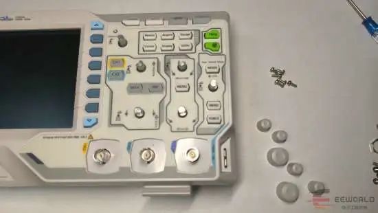

卸下固定前金属壳与塑料壳的螺丝,并把前塑料壳的旋钮钮帽拔下,就拿下塑料前盖了。
按钮PCB板和屏幕上的螺丝卸下来,小心拔下排线即可。
用扳手拆下金属壳前面3个圆柱形接口上的六角螺母,再卸下固定前PCB板与金属壳的螺丝,即可将两者分离。前PCB板的背面也有一些芯片,这里也列一下。
