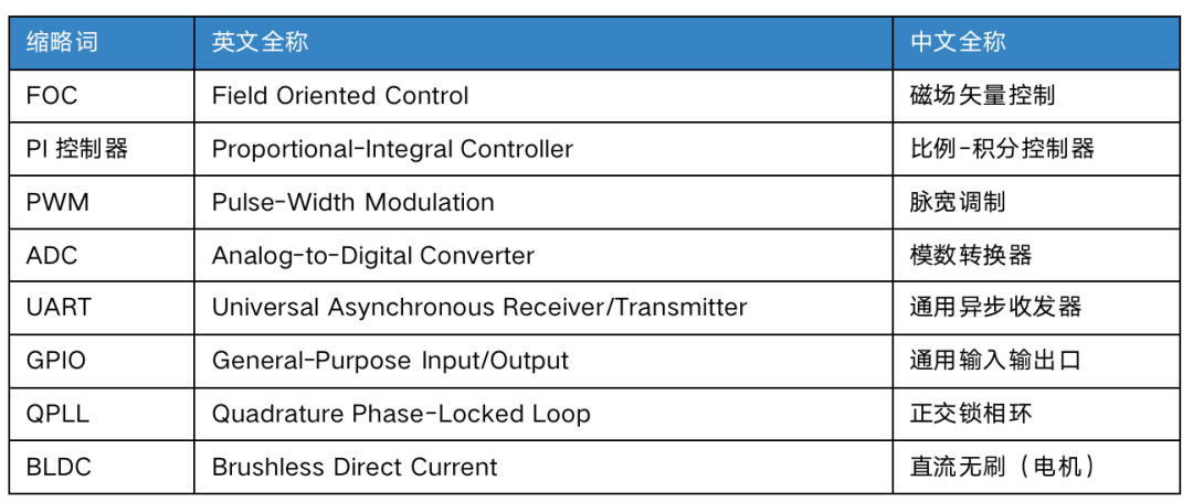

针对文中出现的缩略词,为避免歧义,在此提前声明:
