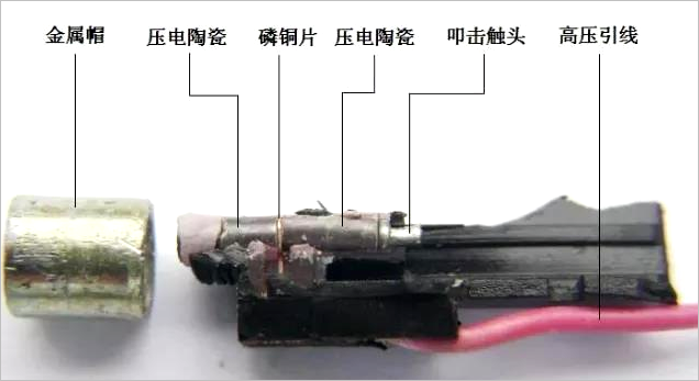

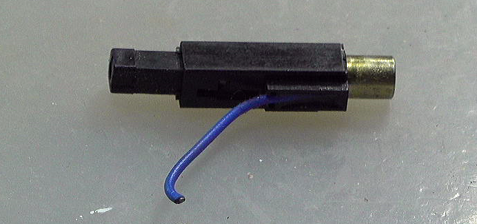

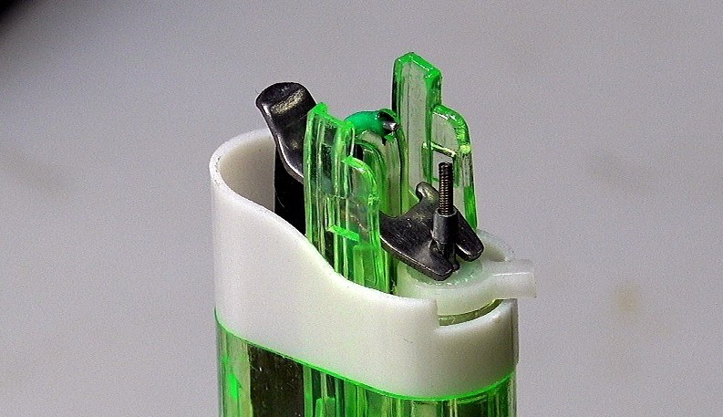

气体打火机点火组件装置的外观:

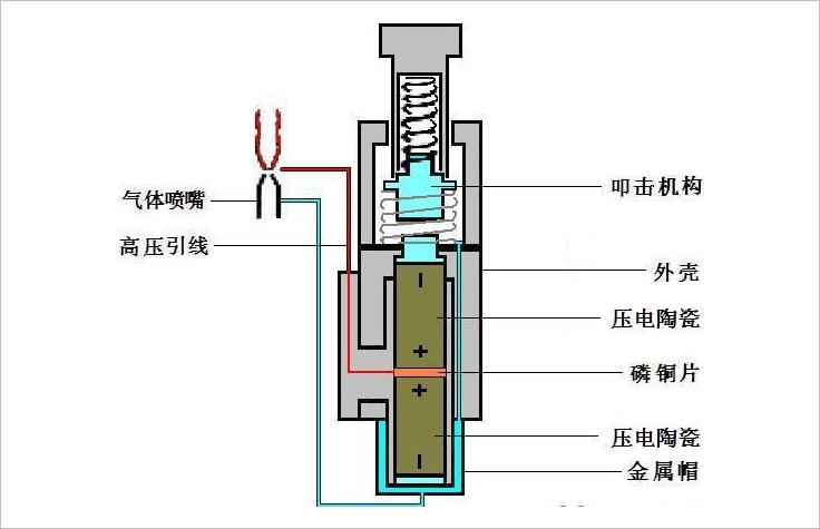

1.1 点火装置结构
下面给出了气体打火机内部压电陶瓷点火器的实际装置的结构图。令人感兴趣的是,在点火装置中的压电陶瓷是分为两段,高压输出是从中间部位引出。

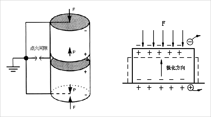

下面的压电陶瓷结构示意图表面,内部两段 压电陶瓷从电路上是两段压电陶瓷组件并联,这样可以增加对外输出电流。
- 为什么这样设计?
- 是否所有的电子打火机都是这样设计?
从结构上来讲,使用将两段等长压电陶瓷头对头连接,可以保证电极产生高压时上下两端电位是相同,这样就避免高压通过弹簧传递到按压手指上对人体产生点击。这个设计十分的巧妙。

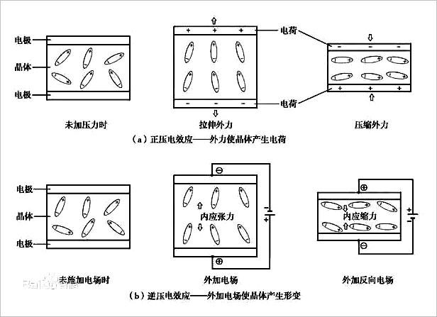

1.3 压电陶瓷制作
同样在电子打火机的电压有多少伏_打火机电子点火器电压分析 - 全文[1]中讲述了压电陶瓷制作过程。
其实压电陶瓷在烧成之后要置于强直流电场下进行极化处理,经过极化处理后的压电陶瓷会保留一定的宏观剩余极化强度,从而使陶瓷具有了一定的压电性质,简单说就是经过极化了的压电陶瓷片的两端会出现束缚电荷(在电极表面上吸附了一层来自外界的自由电荷)。
当给陶瓷片施加一外界压力(比如按下打火机的按钮)时,陶瓷片的两端会出现放电现象,这个放出来的电通过一根细细的电线传导到气孔,金属的线头和金属的气孔喷嘴构成正负极(相当于线头和喷嘴之间人造了一个小的闪电),产生的电弧就能把气体点燃。

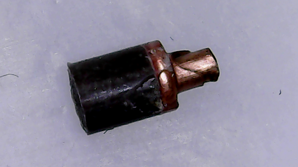

根据前面关于压电陶瓷制作过程来看,压电陶瓷本身应该具有驻极体特性,表面存在一定量的残存电荷。

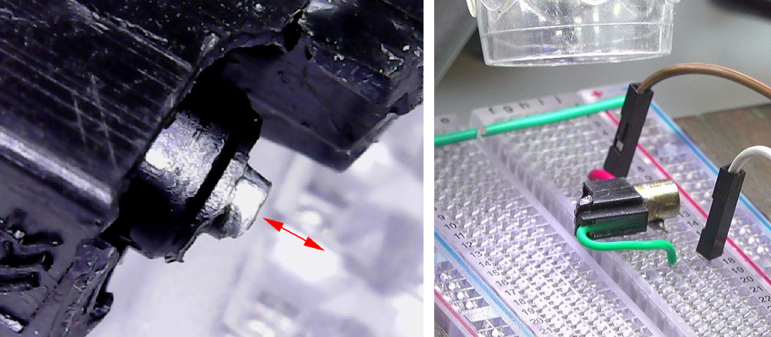

下面是从实际气体打火机点火压电陶瓷上拆卸下一段压电陶瓷,它的一端固定有金属帽。从结构上这部分 应该属于压电陶瓷的负极。

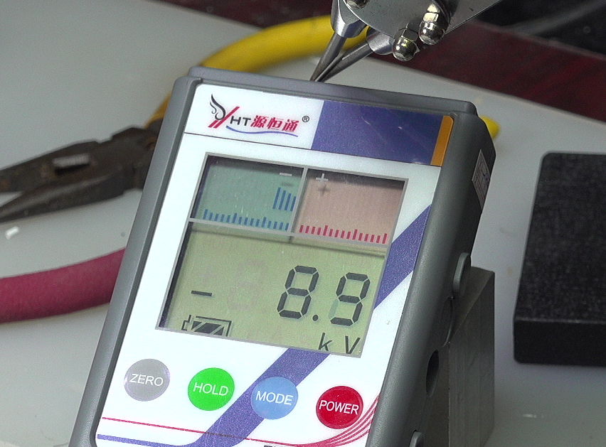

压电陶瓷残存电荷所形成的电场可以由电场表检测出来。将上面压电陶瓷一端对准静电表,可以看到读数显示为 -8.9kV。
上面测量数字是将 压电陶瓷正极对准静电表测量窗口获得的。可以看到在没有施加压力的情况下,压电陶瓷正极表面电场为负值。

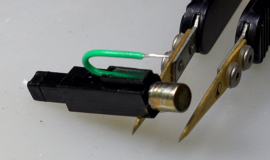

2.2 电极参数

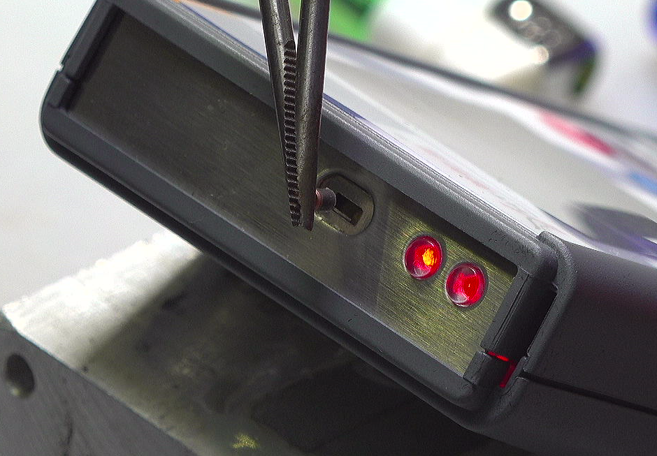

利用 SmartTweezer 测量点火高压电极与金属底座之间的阻抗参数。
● 电极阻抗参数:
电容
:6.3pF
电阻
:100MΩ

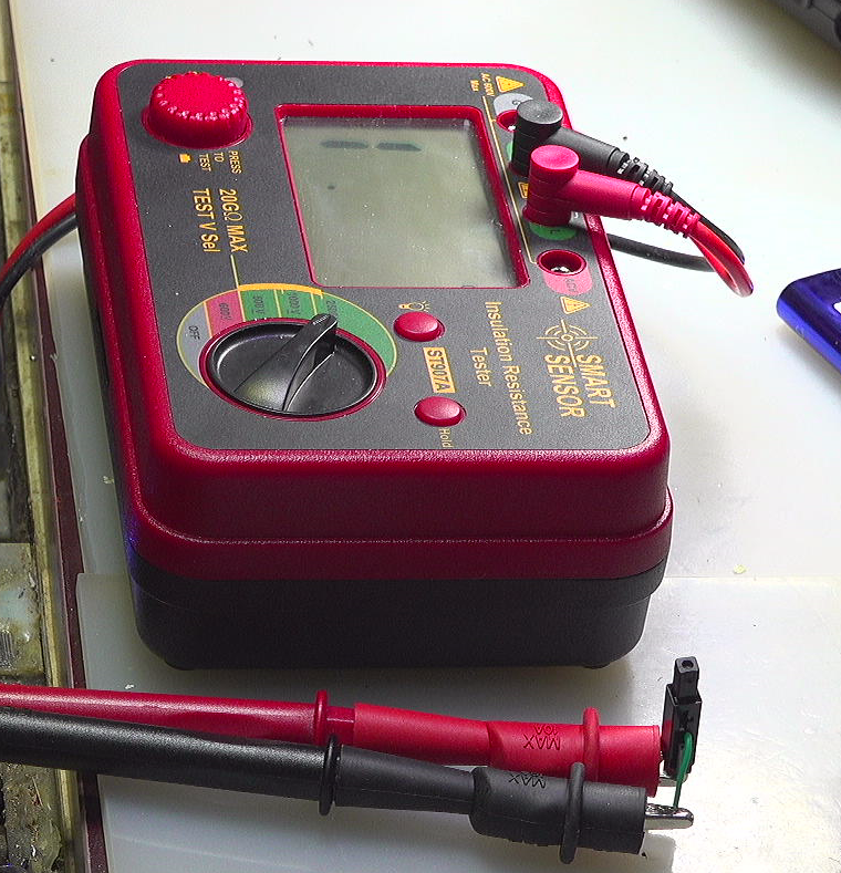

2.3 绝缘电阻
利用绝缘电阻测量仪测量压电陶瓷两端的电阻。
- 测量结果: 两端的电阻超过20GΩ。

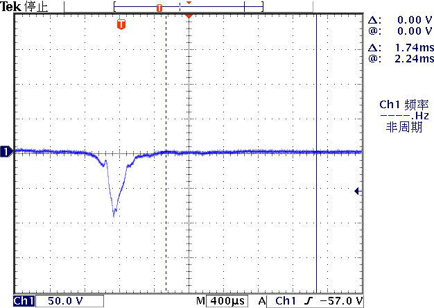

2.4 两端电压波形
利用示波器测量压电陶瓷正极电压。使用改锥挤压压电陶瓷,然后突然释放压力。下面是通过示波器的单次触发测量到的电压波形。可以看到在压力突然减小,压电陶瓷正极出现一个负脉冲。
2.5 压电陶瓷变形
在压电陶瓷两端施加电压,应该会引起压电陶瓷形变。下面利用相位摄像头对阵点火压电陶瓷一段进行观察,同时对压电陶瓷施加+2000V电压。结果没有能够观察到任何形变。
这也说明压电陶瓷的形变系数非常小。
利用 脉冲20KV高压发生器电弧打火[2] 产生的高压脉冲信号施加在压电陶瓷两端。下面动图可以看到压电陶瓷模块内有出现可震动,使得内部有液体流出。
