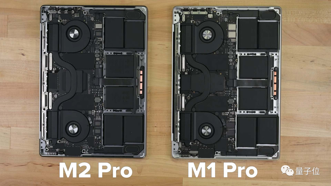

苹果M2 Pro笔记本才刚发布没多久,就被成功拆解了!
14寸M2 Pro笔记本对比14寸M1 Pro笔记本:
内存模块从M1 Pro的2个8GB变为现在的4个4GB,散热片还明显缩小了……

首先最“有趣”的变化就是散热片的尺寸了,M2 Pro SoC上的散热片尺寸不但没有维持M1 Pro的,反而还减小了不少。

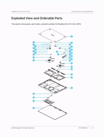

知道了苹果M2 Pro笔记本内部都有哪些变化之后,背后的“功臣”也得介绍下:M1 MacBook的自助维修手册
(一份手册能“拆”两种型号的笔记本,也不知道苹果这波是赢了还是输了)
不过对消费者来说,这份手册是真的好用,长达162页的文档,涵盖了安全介绍、所需工具、部件分解图、名称及编号……
而要拆解笔记本,无论是M1 Pro还是M2 Pro,iFixit尝试过了,只需要跟着维修手册一步步操作就行。

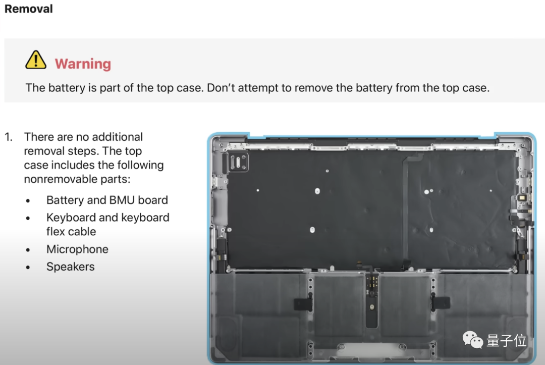

拆解到最后一步,就只剩电池和顶壳了,苹果给出的手册也停在了这一步(毕竟自助维修也只能修到这里了)
不过要拆卸电池也是很容易,里面有胶带可以撕拉出来。
