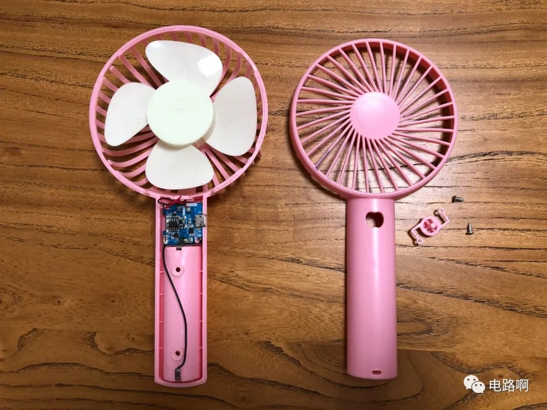

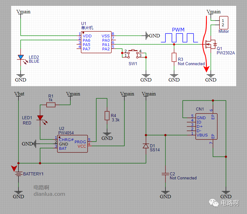

拆解过一个廉价的手持风扇:
这个小风扇有个电机调速电路,通过PWM进行调速:

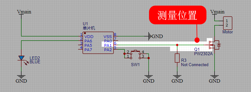

PWM即脉冲宽度调制,Pulse Width Modulation。让我们用示波器来测量这个控制风扇电机转速的PWM波形。

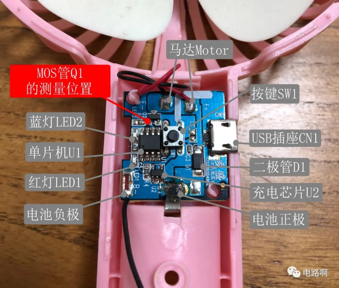

测量位置是:
测量位置的实物图:

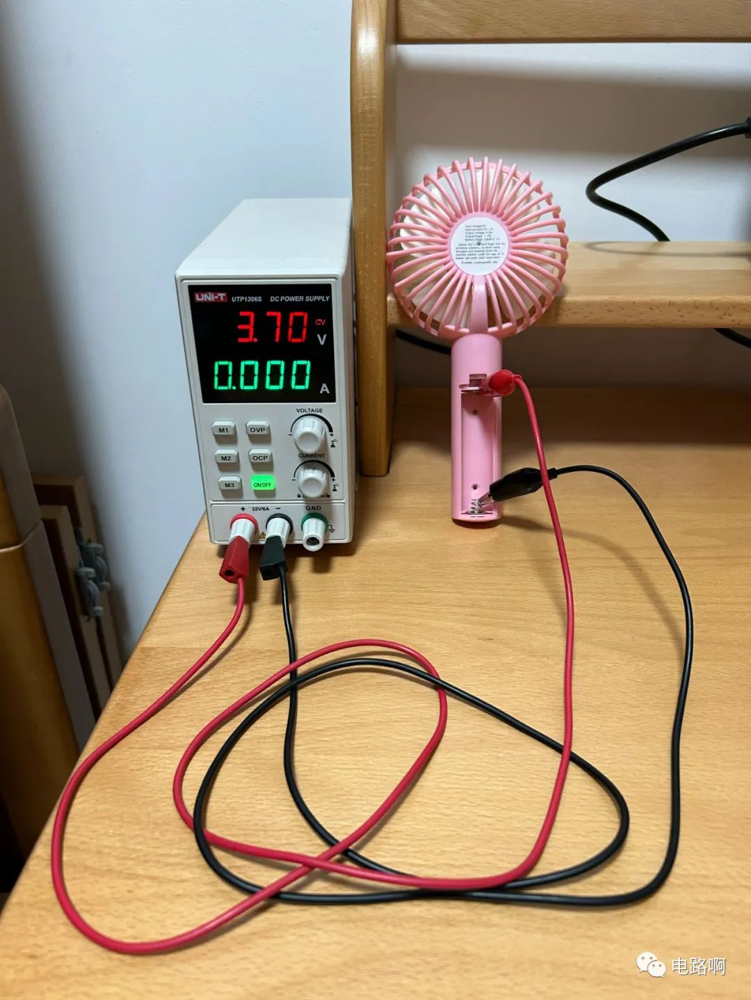

值得一提的是,风扇用3.7V供电:

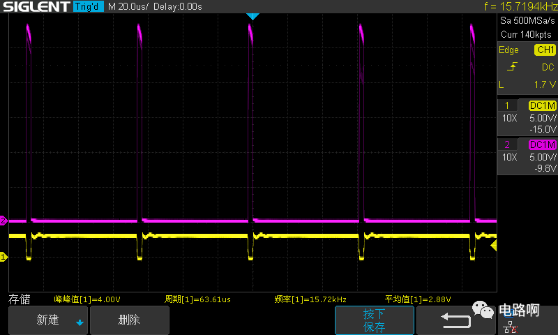

二、PWM波形展示

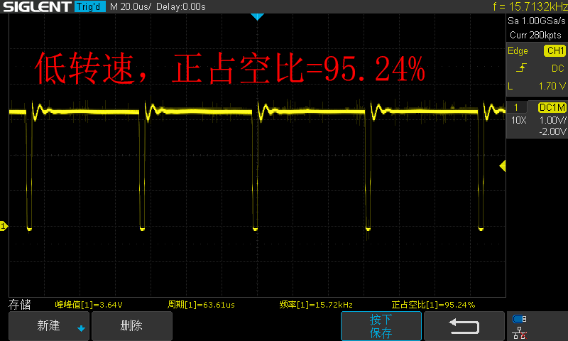

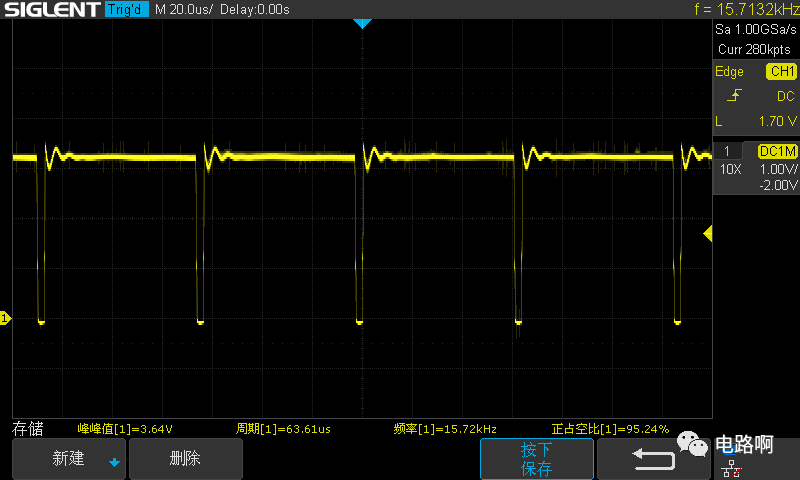

风扇有3个速度档位,切换低、中、高转速时,PWM波形变化如下:
1、低转速,正占空比=95.24%:

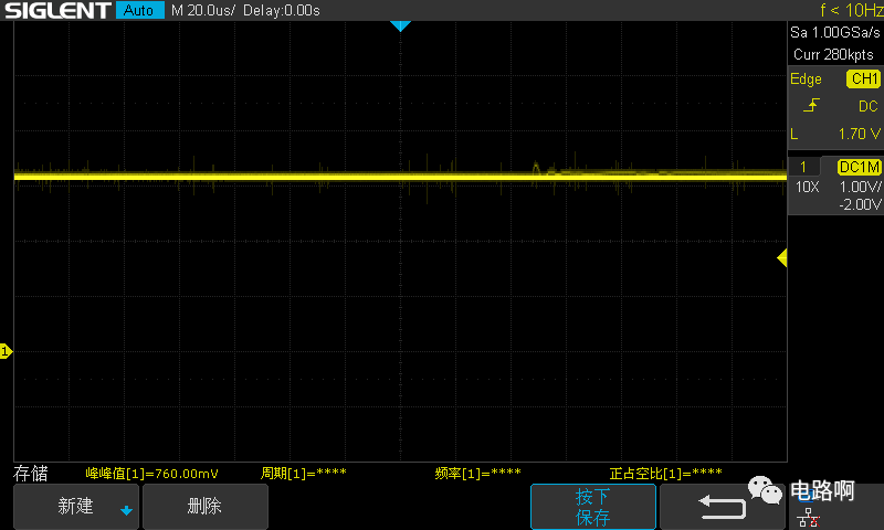

2、中转速,正占空比=96.82%:
3、高转速,正占空比=100%:

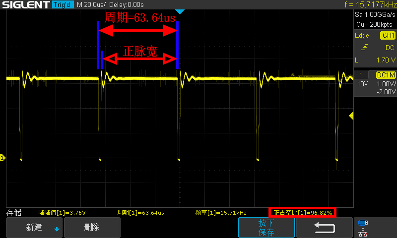

三、波形阅读说明
以“中转速”时的PWM波形为例:
周期与正脉宽 :
所以,正占空比 = 正脉宽 / 周期 = 96.82%
四、有意思的两件事
1、低、中、高转速的正占空比分别为95.24%、96.82%、100%,差别很小,但是转速有明显差别,通过视频体验下:

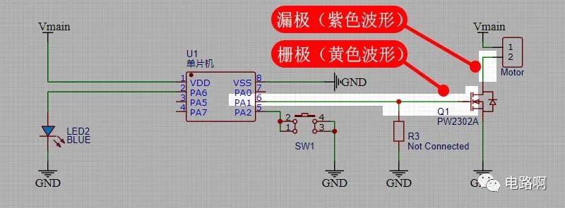

2、同时测量MOS管Q1的栅极G和漏极D:
波形如下:
栅极G(黄色波形)为低电平时,在MOS管关断的瞬间,漏极D(紫色波形)上由电机产生感应电动势的峰峰值,竟然高达约28V:

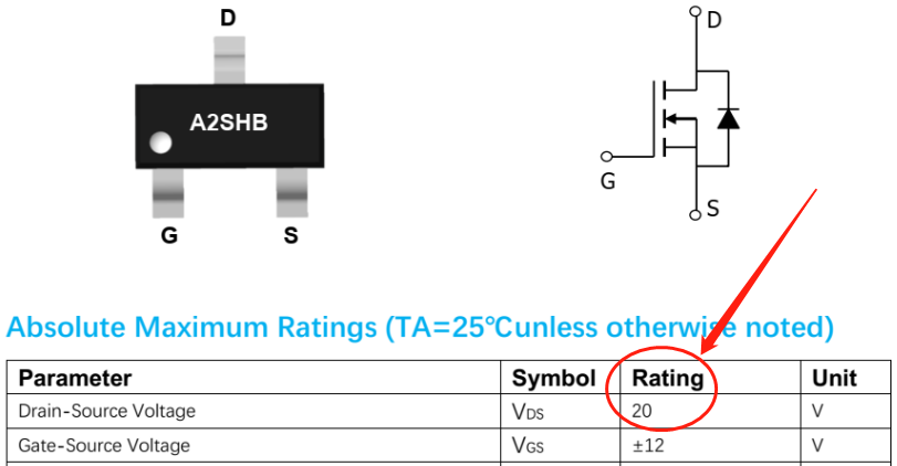

查看MOS管Q1的数据手册,显示最大极限值的VDS才20V:
奇怪的是,这个MOS管一直没烧。
大家知道为什么吗?
