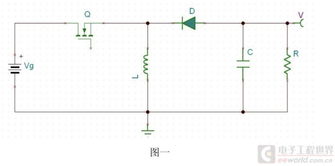

为了分析 flyback 电路,我们从 flyback 的源头开始说吧。Flyback 是从最基本的三种电路中的buck-boost 演变而来的。所以对 buck-boost 的分析,一定有助于对 flyback 的分析,而且buck-boost 看起来似乎要比 flyback 简单,至少它没有变压器。
下面将要开始来对 buck-boost 进行演变,最终会演变成 flyback。
Buck-Boost电路——降压或升压斩波器,其 输出均匀电压U0大于或小于输进电压Ui,极性相反。

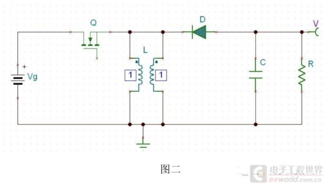

图一 是 buck-boost 的原型电路。把电感 L 绕一个并联线圈出来,如图二:
把 L 的 2 个并联线圈断开连接,并且改变圈数比,改为:1:n,如图三:
把图三中的二极管沿着所在回路移动,变成阴极朝外的样子,并且,改变输出电压V和接地的位置。(二极管的作用是单向导通,电路没有其他分支电流,在一个环路中的两个位置,效果可以等效。)

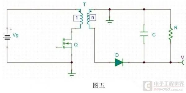

把图四中的 Q 顺着回路移动到变压器下方,如图五:
(开关的位置其实在哪都可以,只是我们不希望MOS的打开条件Vgs的伏值不要太高。)
转变一下变压器的绕线方向,则形成了Flyback

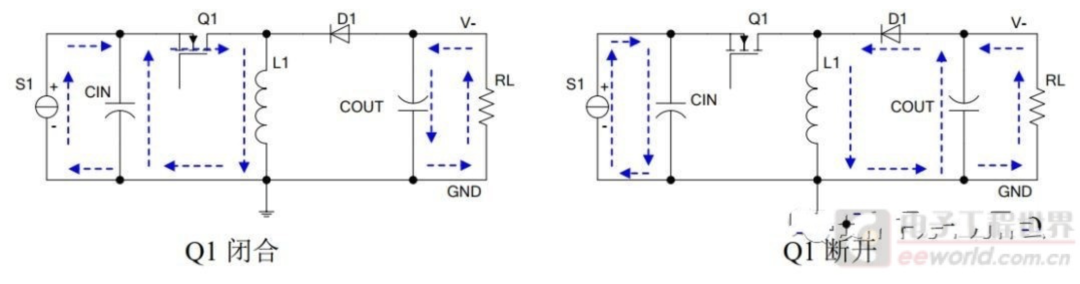

对于Buck-Boost拓扑来说:

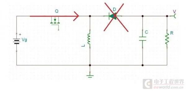

第一个工作状态:mosfet Q 开通,二极管 D 关断.如图八所示:
此时,输入电源对电感进行充电。电容原先充电的能量,对负载进行供电,保持其原来的电压。

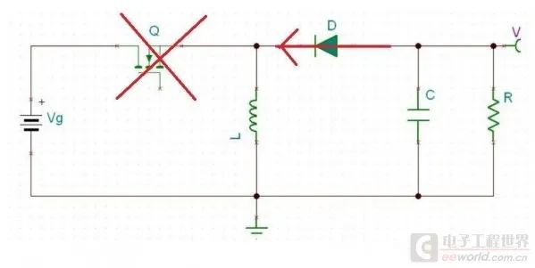

第二个工作状态:Mosfet Q 关断,二极管 D 开通.如图九所示:
此时,电感会维持原来的电流。

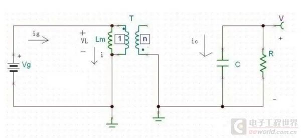

我们来看下flyback的工作过程:
假定这个 flyback 电路仍然工作在稳定的 CCM 状态。
在状态 1 mosfet Q 开通,二极管 D 关断,电路如图所示。
类比于刚刚我们提到的BuckBoost的状态一,此时对电感进行充电,电容维持负载的电流。
在flyback的状态 2 Mosfet Q 关断,二极管 D 开通,此时变压器的副边对负载和电容进行充电。
