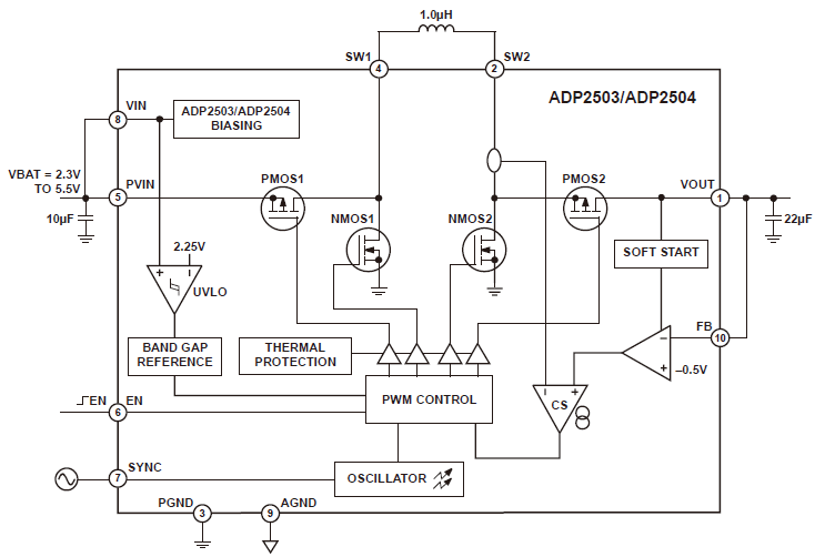

这样的器件譬如ADI公司的ADP2503和ADP2504降压-升压转换器,它们内置四个开关、两个电容和一个电感。
图2,ADP2503/ADP2504结构框图
在降压或升压模式下工作时,只要主动操作其中两个开关,就可以降低降压-升压转换器工作时产生损耗,提高效率。

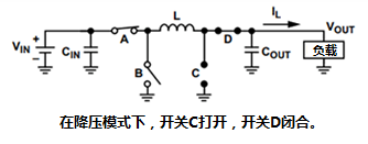

降压模式
在降压模式下, 降压-升压转换器工作如下图,Vin大于Vout时,开关C打开,开关D闭合。
图3,典型的降压模式操作

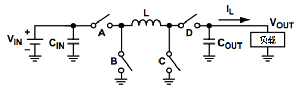

升压模式
在升压模式下,Vin小于Vout 时,开关B打开,开关A闭合。这时,开关C和开关D的工作模式如下图表示。
图4,典型的升压模式操作

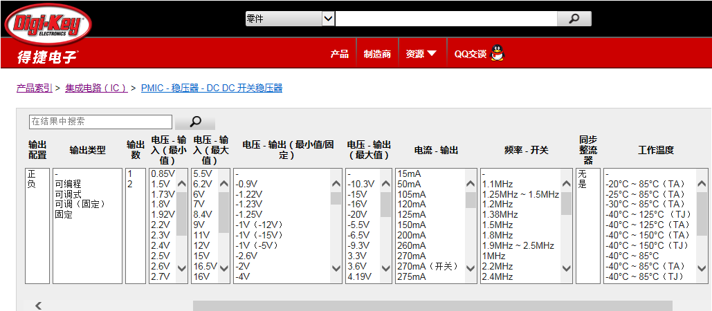

关键参数
在Digi-Key官网上可以清楚查看不同降压-升压转换器的一些关键参数,方便用户筛选合适的降压-升压转换器。
图5,Digi-Key官网上的降压-升压转换器的参数选项
在降压-升压转换器选型时,一些需要留意的关键参数包括:

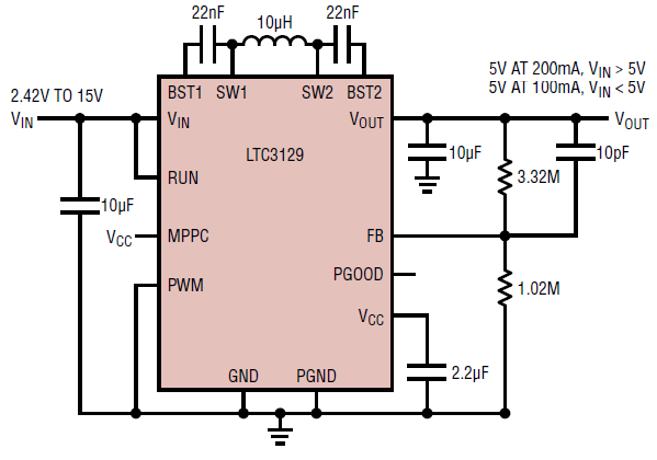

 1   输出电压范围 (最大和最少的輸出电压) 和转换器输出类型
降压-升压转换器可以支持固定或可调的输出电压,也有可编程类型。可编程类型降压-升压转换器,如下图中的LTC3129,可通过外部分路电阻使输出电压达到应用的需要。
图6,LTC3129可编程类型降压-升压转换器
