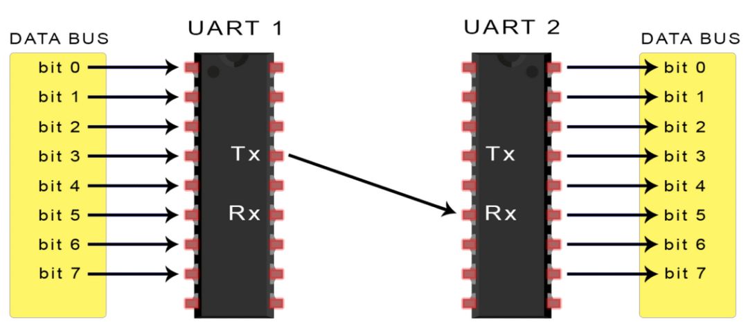

在UART通信中,两个UART直接相互通信。发送UART将来自CPU等控制设备的并行数据转换为串行形式,并将其串行发送到接收UART,接收UART然后将串行数据转换回接收设备的并行数据。在两个UART之间传输数据只需要两根线。数据从发送UART的Tx引脚流向接收UART的Rx引脚:
