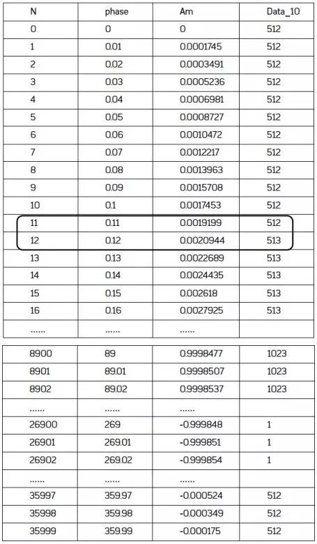

为了便于大家理解,现假设DDS有一个固定的时钟MCLK——36MHz,那么每个脉冲的周期则为27.78ns。下面再为大家附上一个正弦波的“相位—幅度”表格,它具有足够细密的相位步长,比如0.01°,那么一个完整的正弦波表,就需要36000个点。
如下表1所示。N为表格中数据点序号,phase为该点对应的正弦波相位,Am对应该相位处的正弦波计算值,介于-1 ~ +1之间。Data_10为正弦波计算值转换成10位数字量的10进制表示,用一个10位DAC描述正弦波,sin(0°)应为DAC全部范围的中心,即512。sin(90°)则为最大值1023,而sin(270°)则为最小值0。
表1:相位—幅度

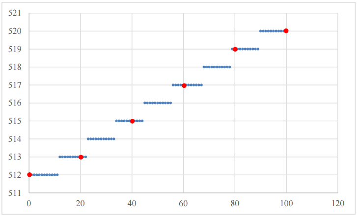

从表1可以看出,在相位从0°开始,一直到第12个点(即序号11,相位为0.11°),虽然正弦波幅度一直在增加,但始终没有增加到全幅度的1/1024,即2/1024=0.001953125,因此用DAC表达一直为512,直到第13个点(序号12,相位0.12°),正弦波计算值为0.0020944,DAC才变为513。这一段的细微变化(即前100个点)在下图1已给出。尽管管中窥豹,但可以想象,这36000个点记录了一个标准正弦波的全部。
图1. DDS表中36000点正弦波的前100点

③ 当m增加到表格点数Nmax的1/1800,即20时,说明每次DAC发作,会跳过表格中的20个点,或者说一个扫完一个正弦波全表,只需要1800个点。此时,样点变化规则如图1中的红色圆点。可以算出,这样输出正弦波的频率应为:

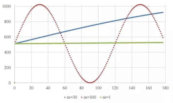

图2是三种情况下扫出的正弦波图,分别是m=1,m=30,m=300,可以看出随着m的增大,输出频率也在同比例增加。
图2. 三种m获得的三种频率正弦波

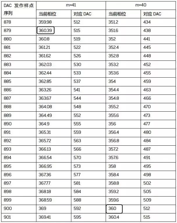

⑤ 样点总数除以m不等于整数可以吗?答案是,可以。为了显示清晰,我们假设两种情况,m=40,它可以被36000除尽,为900,即每900个点可以扫描完正弦波表;m=41,不能被36000除尽,为878.0487804878……。由此得到两组数据如下表。
可以看出,对m=40的情况,第900点的相位为360°,即重新开始了又一个正弦波。它的周期为:

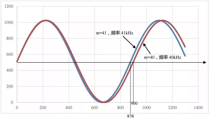

而对m=41,第878点,相位为359.98°,属于第一个周期,第879点,相位为360.39°,开始了一个新周期,但是起点不再是0°,而是0.39°。这样,它的每个正弦波,与紧邻的另一个正弦波,其相位都是不同的。但是,这丝毫不会影响总体上呈现出如下频率:
由此数据得到的波形如图3所示。你能看出41kHz正弦波,其第二个周期与第一个周期有什么不同吗?你根本看不出。
图3. m=40和41得到的正弦波

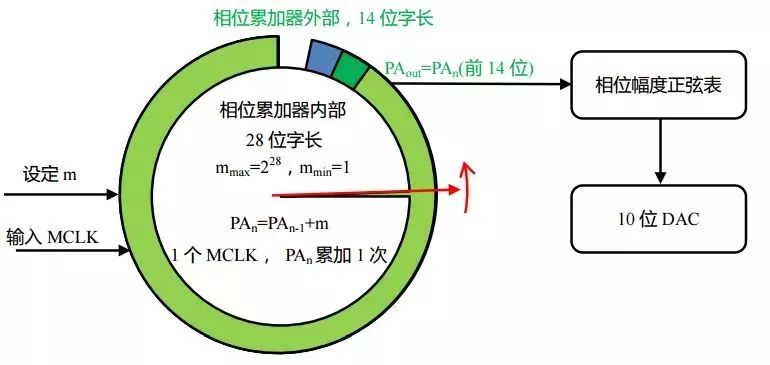

DDS技术的核心由相位累加器PA,相位幅度表和数模转换器DAC组成。以一个28位数的相位累加器为例,它可以计数0~228,或者说,它的相位表点数为228=268435456点,远比36000样点多得多,这说明实际的DDS在相位分辨上比前述举例更加细密。
使用者需要输入一个计数步长m,当然m一定要小于228,此后外部时钟MCLK每出现一个脉冲,则PA完成一次累加。如图4所示,红色秒针以m为步长,逆时针旋转,它完成一个周期360°的旋转,需要的时间为:
而红色秒针完成一个周期360°的旋转,正好输出一个完整周期正弦波,因此,正弦波频率为:
当m取1时,可以得到最低输出频率为:
理论上,当m取227,可以得到最高输出频率为:
m每增加1,则会使得输出频率获得一个增量,即为最小输出频率:
图4中,内部相位累加器具有28位,而外部相位累加器则不需要如此精细,一般仅需要14位即可。这就像你干活挣钱,每件可以挣钱1分,第一天干了272851件,折合272.851元,第二天干了291237件,折合291.237元,这可以精细计数,但到了发工资的时候,一个月累计6164.875元,可能你会得到6164.9元,就不需要如此精细了,因为这种精细是需要成本的。
图中的相位幅度表,是靠存储器实现的,存储器数量太大,自然会导致DDS芯片成本升高。而累加器,做成28位,仅仅是多几个级联的计数器而已。另外,对DDS而言,输出正弦波采用的DAC,也不需要位数过高,多数为10位,也有14位的。
图4. DDS工作原理
为了用户使用方便,DDS内部还具有相位失调寄存器,这可以让DDS输出从某个规定相位开始。具体的DDS内核组成,还应以具体芯片为准,此处不一一赘述。
