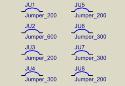

05创建原理图跳线元件
1.创建单个跳线组件,然后添加您需要的所有不同长度跳线示意图。  2.每个不同长度的跳线创建一个单独的跳线组件。
一旦创建了符号,注意:A.设置默认的指示符,在本例中为ju?    B.将组件类型设置为跳线     C.将各种跳线脚印添加到模型列表中,如上图所示         D.定义所需的其他组件属性,例如描述和任何必需的组件参数。一旦设计好了跳线器,就可以把它们中的一些放到原理图上。在这个阶段,你可能不知道自己需要多少个跳线,但额外的可以很容易地删除。它们是在原理图上,可以确保他们进入BOOM。如下图:
06PCB上跳线的位置和使用
