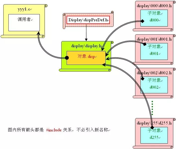

前面的思想衍变过程已经说了很久了,面向对象的思想也就到了瓜熟蒂落呼之欲出的境界了。下面我就先图示一下裸程序设计中面向对象思想的层次关系:
相信这张图已经足够说清楚我们在KeilC中如何用语言来组织我们的显示器对象disp了。disp是一个抽象的对象,它只是一种联系,完成对所有子对象d000、d001、d002到最多d255的归纳概括并提供一组被调用者所使用的功能接口。这些功能接口正是上贴所提到的函数指针。而具体的功能实现及不同显示对象对数据结构的要求,我们都可以交给子对象设计工程师自己去决定。
很显然,大家在这套方案具体的程序设计过程中,最主要的精力还是要放在自己做自己的问题上,多思考如何把事情做得更漂亮,而不必在代码编写时黏糊不清。父对象设计者必须要完成总体方案的设计,抽象思维多而具体工作量少,子对象的设计者则恰恰相反,只需要多考虑考虑具体的设计,而不必去担心别人是怎么用自己的东西。
很显然,作为总体设计者,必须要严格考虑这中间的数据交换关系,因为我们没有操作系统,所以对于可用的内存资源的使用法则,直接关系到我们整个系统的成败,混乱使用常常会导致系统崩溃,相对独立的代码则在编译过程中由KeilC直接安排好了,我们不需要去考虑它们对程序的影响。
