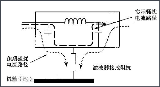

接地和壳体
这种情况也比较普遍。许多工程师安装滤波器时,滤波器的壳体和机箱之间搭接不良(有绝缘漆);同时,使用的接地线较长,这将导致滤波器的高频特性变坏,降低滤波性能。
由于接地线较长,在高频时导线的分布电感不能忽视。如果滤波器搭接良好,干扰信号可以通过壳体直接接地。如果滤波器的壳体和机箱之间搭接不良,相当于滤波器的壳体(地)与机箱之间存在一个分布电容,这将导致滤波器高频时接地阻抗较大,尤其在分布电感和分布电容谐振的频率附近,接地阻抗趋于无穷。
图3
滤波器接地不良对滤波器性能的影响:由于滤波器接地不良,接地阻抗较大,有一部分骚扰信号能通过滤波器(如图3所示)。为了解决搭接不良,应把机箱上的绝缘漆刮掉,保证滤波器壳体和机箱有良好的电气连接。
在这种安装方式下,滤波器的壳体和机壳接触良好,可堵住电源线在机箱上的开口,提高机箱的屏蔽性能;另外,滤波器的输入输出线之间有机箱屏蔽相隔离,消除了输入输出线之间的骚扰耦合,保证滤波器的滤波性能。
