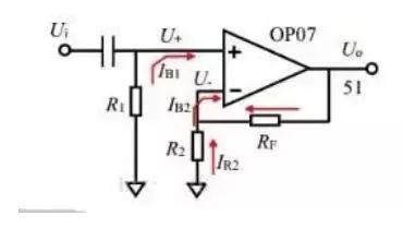

  输入偏置电流(Input bias current, IB)
定义:当输出维持在规定的电平时,两个输入端流进电流的平均值。Ib=(Ib1+Ib2)/2
优劣范围:60fA~100µA。
后果:第一,当用放大器接成跨阻放大测量外部微小电流时,过大的输入偏置电流会分掉被测电流,使测量失准。第二,当放大器输入端通过一个电阻接地时,这个电流将在电阻上产生不期望的输入电压。
对策:为避免输入偏置电流对放大电路的影响,最主要的措施是选择 IB较小的放大器。
  输入失调电流(Input offset current, IOS)
定义:当输出维持在规定的电平时,两个输入端流进电流的差值。
优劣范围:20fA~100µA。Ib=Ib1-Ib2
后果:失调电流的存在,说明两个输入端客观存在的电流有差异,无法用外部电阻实现匹配抵消偏置电流的影响。

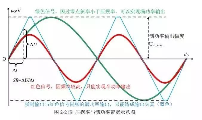

  压摆率(Slew rate, SR)
定义:闭环放大器输出电压变化的最快速率。用 V/μs 表示。
优劣范围:从 2mV/μs 到 9000V/μs 不等。
理解:此值显示运放正常工作时,输出端所能提供的最大变化速率,当输出信号欲实现比这个速率还快的变化时,运放就不能提供了,导致输出波形变形——原本是正弦波就变成了三角波。

  满功率带宽(Full Power Bandwidth)
定义:将运放接成指定增益闭环电路(一般为 1 倍),连接指定负载,输入加载正弦波,输出为指标规定的最大输出幅度,此状态下,不断增大输入信号频率,直到输出出现因压摆率限制产生的失真(变形)为止,此频率即为满功率带宽。满功率带宽与器件压摆率密切相关。
