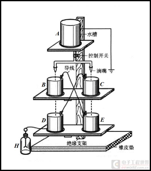

《格物致知——滴水起电机》中,我们介绍了英国科学家开尔文于1867年发明的滴水起电机。图(01)就是开尔文滴水起电机的示意图。
图(01)  开尔文滴水起电机

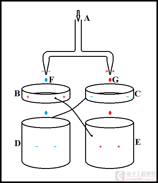

在那篇帖子中,我们也介绍了开尔文滴水起电机的工作原理,如本篇图(02)。
图(02)

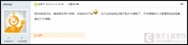

在《格物致知——滴水起电机》发出后,就有位网友提出“初始时充下电”。
图(03)
我的理解,“初始时充下电”就是在图(02)中水滴未开始滴下时先用直流电源的两极接触一下导电的桶D和桶E(同时也是环C和环B),随即去掉直流电源,再开启水流开关使水滴滴下。这样做,使得一开始桶D和桶E之间就有电压,而不是靠桶D和桶E之间天然存在的极其微小的电压。这样当然可以加速两桶之间电压的上升速度。不过,即使没有先用直流电源两极接触一下两个桶为两桶构成的电容器充电,由于这种起电机存在的正反馈作用,这种滴水起电机电压上升的速度也相当快。

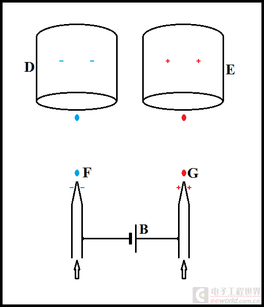

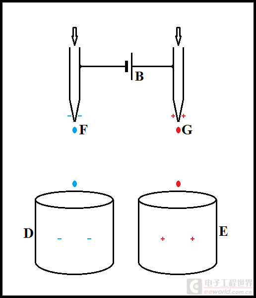

使用直流电源的另一种方法如图(04)所示。图(04)中B为直流电源,与两个滴水嘴联接。这样水滴滴下时就分别带上了正电荷和负电荷。
图(04)
虽然图(04)的结构去掉了开尔文滴水起电机的正反馈,这种结构仍然可以工作。由于图(04)中直流电源B的存在,两个滴水嘴滴下的水滴F和G是带有电荷的。带电水滴滴入直流电源桶D和桶E,就把电荷交给了桶D和桶E,使得两桶之间电压升高。随着水滴的不断滴入,两桶之间的电压也越来越高。
图(04)中不但两桶D和E之间必须良好绝缘,两个滴水嘴之间以及两嘴中的水也必须绝缘,否则直流电源B将被短路。
显然,图(04)所示起电机比图(02)所示起电机要简单一些。虽然使用了一个直流电源B,但省去了两个导电的环B和C。

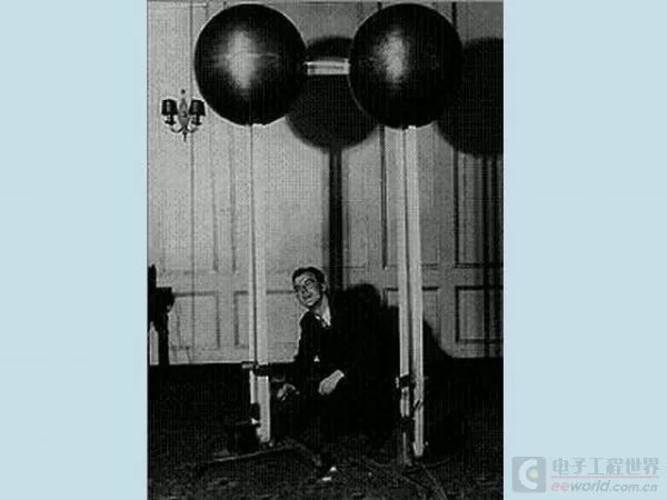

开尔文制作出滴水起电机之后60多年,有位荷兰裔美籍物理学家范德格拉夫在普林斯顿大学制作出了另一种起电机,后人称之为范德格拉夫起电机。最初的范德格拉夫起电机如图(05)。
图(05)  范德格拉夫及其起电机 1929 普林斯顿
从图(05)照片中我们可以看到最初的范德格拉夫起电机有两个空心的金属圆球,用丝线吊挂起来以使空心金属球与大地良好绝缘。另有两条白色带子从地面伸到金属圆球内部。地面上还有一些装置,但照片中看不清楚是什么。

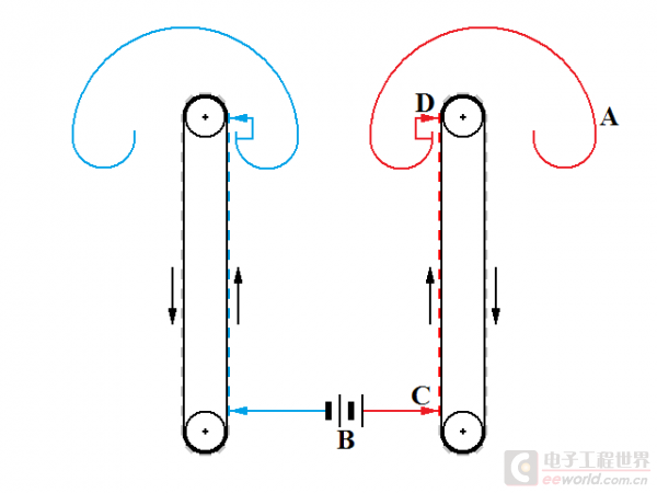

既然照片看不清,我们来看看图(06)。这是最初的范德格拉夫起电机结构示意图。
   图(06)
图(06)中有两条环形的带子,被旋转的转动轴带动。右边的带子可以移动到空心金属球A的内部。B是一个直流电源,其正极经电刷C与右边带子接触。右边带子向上移动到空心金属球A内部后又与金属球内部的电刷D接触,然后又返回到下面的转动轴。左边的带子和空心金属球以及电刷与右边完全相同,只不过左边带子经电刷是和与直流电源B的负极联接的。

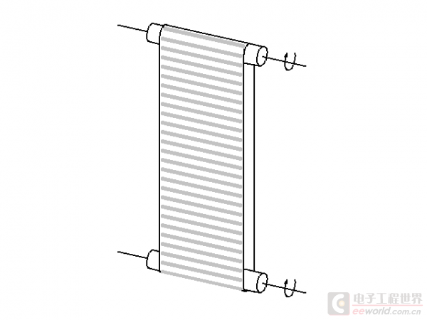

在最初的范德格拉夫起电机中,两条带子是普通的光滑丝带(蚕丝,即真丝),因为那个时候还没有发明出来更牢固的尼龙丝。光滑的绝缘带也可以使范德格拉夫起电机正常工作,因为绝缘带表面也可以带电,初中物理课上老师演示的摩擦起电使物体带电,或者你自己用干燥的清洁棉布摩擦有机玻璃三角板就可以证明。但范德格拉夫后来的实验表明:在绝缘的带子上固定横向导电条可以使起电机的效率大为增加,所以后来的范德格拉夫起电机都使用了具有横向导电条的绝缘带。如图(07),灰色部分就是绝缘带上的导电条,各导电条彼此之间是绝缘的。现在的范德格拉夫起电机,除非是演示用的模型,实际使用的都是带有导电横条的绝缘带。

要理解范德格拉夫起电机工作原理,其实只要把图(04)倒过来看就行了。图(08)就是图(04)倒过来的样子,两个桶D和E在上面,直流电源B和水滴滴嘴在下面。
图(08)
当然,水滴只会在重力作用下向下运动,不会向上。但范德格拉夫起电机用绝缘带上的导电条代替了水滴,用旋转轴代替了重力,让导电条向上运动。此时绝缘带上的导电条就起到了水滴的作用。直流电源B使得导电条带电,导电条向上运动靠旋转轴的动力(通常是靠一个电动机)。
从图(06)和图(08)的对比,我们可以清楚地看出:范德格拉夫起电机是继承自开尔文滴水起电机,是开尔文滴水起电机的延伸。

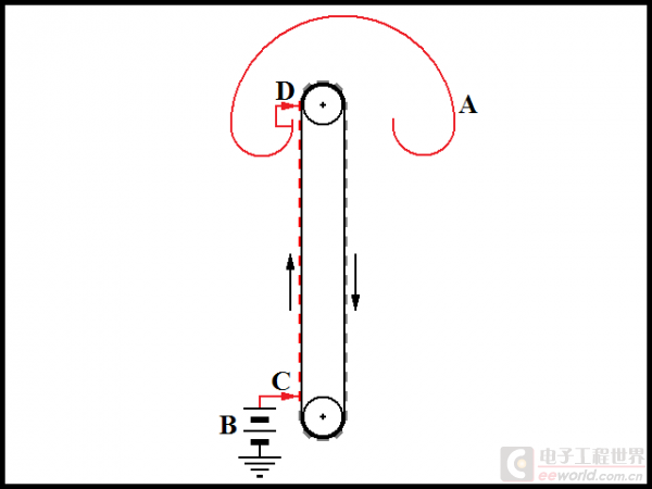

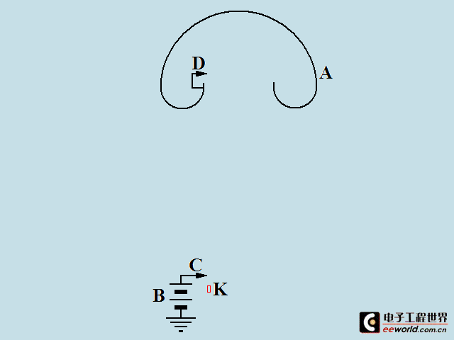

使用单个空心金属球和一条绝缘带的范德格拉夫起电机结构如图(09)。图中可见,直流电源B一端接地,另一端接电刷C。当电刷C与绝缘带上导电横条接触时就会对导电横条与大地之间形成的电容充电(图中用红色表示)。导电横条在转动轴带动下上升离开电刷C,成为孤立导体。
已经被充电的导电横条是孤立导体,其上的电荷不会增加也不会减少。随着导电横条逐渐上升,导电横条与大地之间的电容减小,由C=q/u,横条对大地的电压升高。
导电横条对大地的电压升高,意味着储能增加。这个能量是从哪里来的?
很明显,导电横条与大地之间是互相吸引的。导电横条上升,需要绝缘带对横条做功,而绝缘带是由滚轴带动。所以,是滚轴做功使得导电横条储存的能量增加。
导电横条随绝缘带上升到与电刷D接触,导电横条上的电荷就会一点不剩地移动到空心金属球外部。之所以“一点不剩”,那是因为同号电荷互相排斥,导体内部不可能存在净电荷,电荷一定完全分布在导体外侧。这一点,是美国开国元勋富兰克林发现的。
随着绝缘带上横条导体带到金属球形壳的电荷越来越多,金属球形壳对大地的电压也逐渐升高。
图(10)的动图描绘了一个导电横条的运动过程。
图(10)
在导电条K上升过程中,绝缘带(图中并未画出)带动导电条上升,克服K与大地之间的静电力做功,使得K对大地电压增高,这一点前面已经说过。
导电条K运动是否构成电流?答案是肯定的。电荷的定向运动就构成电流。图中这个电流的方向是从下至上,虽然这些电荷并不连续,它仍然是电流。金属或者电解液中的电流叫做传导电流,而这些携带电荷的导体运动形成的电流叫做运流电流,但它们都是电流,而且都会产生磁效应。正是这个电流对球形金属壳A与大地构成的电容断续充电,才使得球形金属壳A与大地构成的电容两端电压不断升高,直到导电条运动形成的电流与绝缘支架泄漏的电流相等,电压即达到稳定。

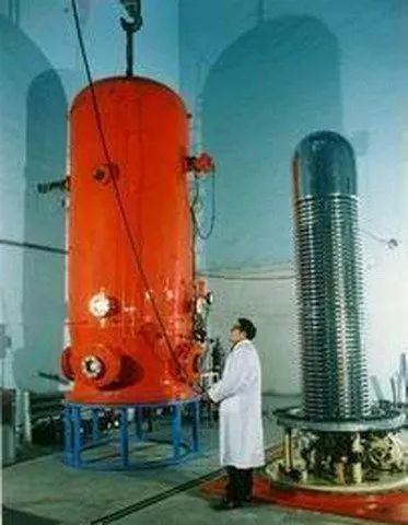

中国在20世纪50年代也建成了使用范德格拉夫起电机作为电源的静电加速器,电压达到2MV以上。图(12)就是位于中国科学院的静电加速器。图片中左边的桔红色钢桶是保持高压气体的外罩,左边才是范德格拉夫起电机和真空管道、电离室和靶室。除中国科学院外,一些大学也建有静电加速器,用于科研。
