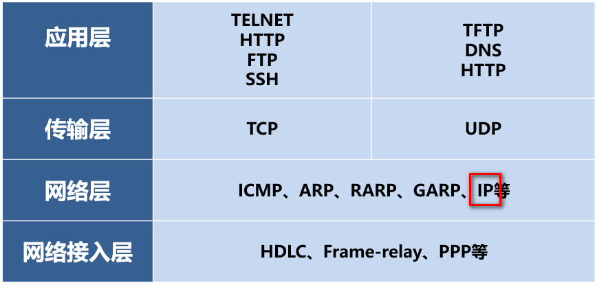

我们现在所说的上网,就是上“国际互联网(Internet)”。互联网是基于TCP/IP协议族的,而IP是这个协议族中的核心组成部分。
TCP/IP模型对应的协议

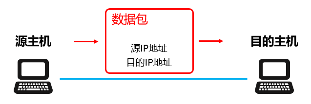

IP是网络层协议。它的主要任务,就是根据源主机和目的主机的地址,进行数据的传送。
大家一定经常听说IP地址。是的,IP地址就是IP协议里面的概念。你要联网,就要有IP地址,就像你要寄信,就要有门牌地址一样。

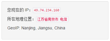

我的IP地址(不要攻击我啊

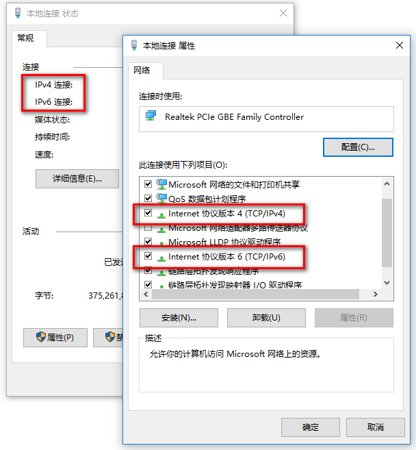

以我们用的最多的windows电脑操作系统来说,从Windows 2000开始,就已经支持IPv6了。到Windows XP时,进入了产品完备阶段。而Windows Vista及以后的版本,如Win7、Win8、Win10等,都已经完全支持IPv6。
Win10中的IPv6选项

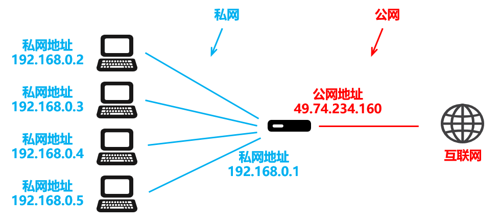

例如NAT(Network Address Translation,网络地址转换)。

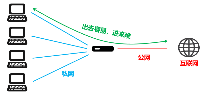

NAT是什么意思?当我们在家里或公司上网时,你的电脑肯定有一个类似192.168.0.1的地址,这种地址属于私网地址,不属于公共的互联网地址。
私网和公网
每一个小的局域网,都会使用一个网段的私网地址,在与外界连接时,再变换成公网地址。这样一来,几十个或几百个电脑,都只需要一个公网地址。
甚至还可以私网套私网,NAT套NAT,一层一层套。这样一来,大大节约了公网IP地址数量。
正因为如此,才让我们“续命”到了今天,不至于无法上网。
但是,NAT这种方式也有很多缺点,虽然私网地址访问互联网地址方便,但互联网地址访问私网地址就困难了。很多服务,都会受到限制,你只能通过复杂的设置才能解决,也会影响网络的处理效率。

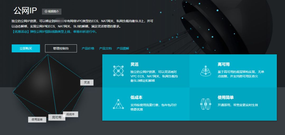

如果大家去找运营商或ISP买带宽,或者租赁云服务,带公共地址的,一定比不带公共地址的贵很多很多。
某云的IP地址产品

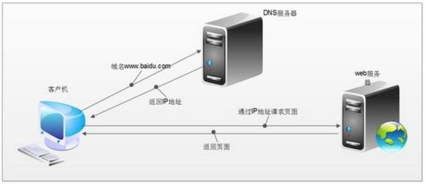

大家都知道,我们上网需要用到DNS(域名解析)。我们访问www.baidu.com,需要把这个地址发到DNS服务器,服务器返回一个IP地址,我们才能访问百度的网站。
DNS查询
在IPv4阶段,全球DNS根服务器,一共只有13台,1台主的,12台辅的。13台里面,10台在美国,另外3台在英国、瑞典和日本。
如果发生特殊情况,DNS服务被对手切断,我们的互联网就将全面陷入半瘫痪状态。

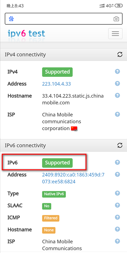

最后,再告诉大家一个小技巧——究竟该如何知道自己现在的手机或电脑是不是支持IPv6呢?
很简单,打开Ipv6-test.com这个网站,就会显示你是不是支持了:
Supported,就是支持
其实大家也可以看到,当前大部分支持IPv6的网络环境中都是双栈环境,即同时支持IPv4和IPv6。
当我们连接运营商LTE网络的时候,它一般会分配一个IPv4地址和一个IPv6地址。双栈环境下,用户自动选择使用IPv6或者IPv4协议去连接远端服务。如果服务端域名支持IPv6,客户端则会优先使用IPv6协议去连接服务端;当服务端域名只支持IPv4,客户端则会使用IPv4协议去连接服务端,完成请求。
