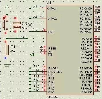

一、单片机上拉电阻的选择
大家可以看到复位电路中电阻R1=10k时RST是高电平 ,而当R1=50时RST为低电平,很明显R1=10k时是错误的,单片机一直处在复位状态时根本无法工作。出现这样的原因是由于RST引脚内含三极管,即便在截止状态时也会有少量截止电流,当R取的非常大时,微弱的截止电流通过就产生了高电平。

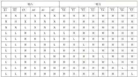

三、端口出现不够用的情况
这时可以借助扩展芯片来实现,比如三八译码器74HC138来拓展。

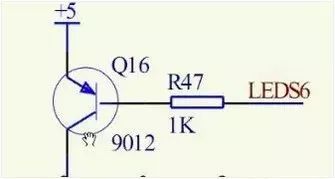

五、三极管的作用
1、开关作用:
LEDS6为高电平时截止,为低电平时导通。
限流电阻的计算:集电极电流为I,则基极电流为I/100(这里涉及到放大作用,集电极电流是基极的100倍),PN结电压0.7V,R=(5-0.7)/(I/100)
2、放大作用:集电极电流是基极电流的100倍
3、电平转换:
当基极为高电平时,三极管导通,右侧的导线接地为低电平,当基极为低电平时,三极管截止,输出高电平。

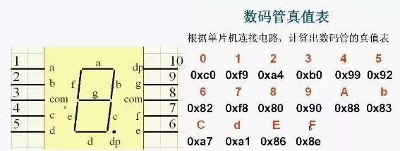

六、数码管的相关问题
数码管点亮形成的数字由a,b,c,d,e,f,e,dp(小数点)构成,字模及真值表如上图。

复位电路
把单片机内部电路设置成为一个确定的状态,所有的寄存器初始化。
51单片机的复位时间大约在2个机械周期左右,具体需要看芯片数据手册。
一般通过复位芯片或者复位电路,具体的阻容参数的计算,通过google查找。

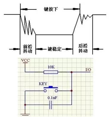

十、按键抖动及消除
按键也是机械装置,在按下或放开的一瞬间会产生抖动,如下图:
消除方法有两种:软件除抖和硬件除抖,其中硬件除抖是应用了电容对高频信号短路的原理。
软件除抖是检测出键闭合后执行一个延时程序,产生5ms~10ms的延时,让前沿抖动消失后再一次检测键的状态,如果仍保持闭合状态电平,则确认为真正有键按下。
