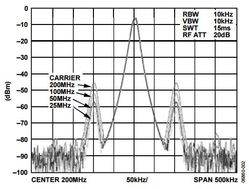

参考时钟源杂散

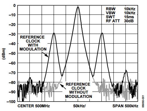

图1所示为DDS的500 MHz参考时钟,由一个100 KHz音实现10%的AM调制。该参考时钟源是一款Rohde andSchwartz具有调制功能的SMA信号发生器。图1中的灰色线为无调制条件下的参考时钟。
图1. DDS的500 MHz参考时钟
(由一个100 kHz音(蓝色线)实现10%的AM调制)
图2中,同一100 KHz音以完全相同的频率偏移传输到DDS/DAC输出,不受调谐字频率影响。图2中的频率调谐字表现出四个相互叠加的不同DDS载波。注意,在全部四个载波改变时,参考时钟杂散的频率偏移保持不变;但该杂散的幅度以20 log(x)为单位发生变化,其中,x为参考时钟频率与DDS载波频率之比。
图2. 四个DDS输出载波表现出100 kHz杂散产生的效应,该杂散对DDS的参考时钟(500 MHz)进行AM调制

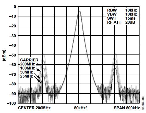

图3和图4展示了DDS电源上的杂散(如开关电源)与DDS输出之间的关系。注意,如前所述,在相对于相同的载波变化时,它们也保持相同的固定频率偏移。
图3. 四个DDS输出载波表现出150 kHz杂散产生的效应,该杂散对DDS的电源进行AM调制

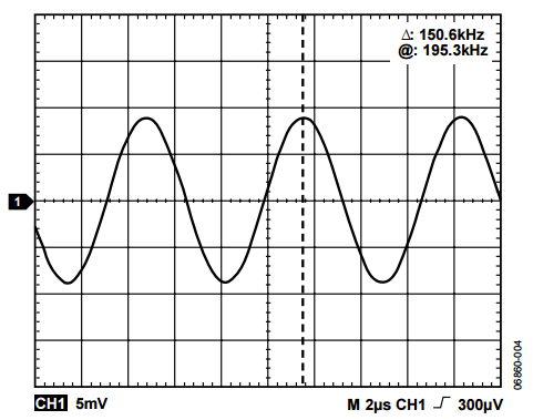

图4为DDS电源的实际时域,其中,一个150 kHz调制音施加于DDS电源之上,以仿真电源开关杂散。
图4. 150 kHz音(16 mV p-p)通过一个函数发生器施加于DDS电源之
DDS参考时钟或电源(一般为AVDD)上的杂散会对DDS输出产生一定的影响。结果,当载波变化时,以载波为中心的边带将保持不变。因此,调谐字发生变化时,如果在DAC/DDS输出中观察到固定杂散,则应检查参考时钟源和DDS电源中是否存在杂散。
