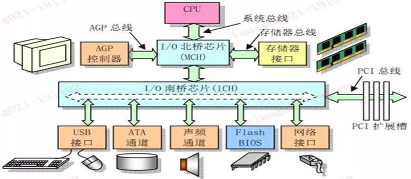

CPU 是计算机的大脑和心脏,是国家大宗战略产品,也是一个巨复杂系统。计算机主要由三部分构成:CPU、内存、外部设备。CPU 负责指挥外部设备和内存进行协同的工作,处在指挥和控制地位。CPU 也是国家大宗战略产品,尤其是进入信息化、智能化时代,应用面广,支撑作用强,是国家战略安全、产业安全的重要保障。CPU 还是一个巨复杂系统,它同其他芯片器件不同,CPU不但强调逻辑控制,还需要有强劲的性能,技术实现难度非常之高,全球能够独立研发高性能 CPU 的国家非常少。
▲计算机结构简图(资料来源:百度、平安证券研究所)

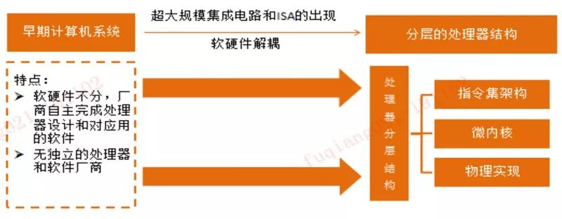

提到指令集架构,则要从计算机的发展史开始说起。早期的计算机系统,软件的编写都是直接面向硬件系统的,即使是同一厂商的不同计算机产品,他们的软件和硬件都是不能通用的,软件和硬件紧紧耦合在一起,不可分离。后来,IBM 为了使自己的一系列计算机能够使用相同的软件,免去重复编写的痛苦,于是在它的计算机系统中引入指令集架构(ISA,Instruction Set Architecture)的概念,将软件编程所需要的硬件信息抽象出来,形成一个抽象的机器架构,编程人员在这个抽象机器上进行编程,进而实现了与硬件的解耦。至此,处理器则从原来与系统不能分离,演变成为指令集架构、微结构、底层的物理实现三层结构,并一直延续到现在。指令集架构中,最为基础的就是指令集,它是用来引导 CPU 进行加减运算和控制计算机操作系统的一系列指令集合。
▲处理器结构演变过程(资料来源:平安证券研究所)

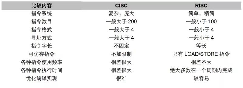

目前,全球 CPU 指令集架构有两类——复杂指令集(X86)和精简指令集(以 ARM、MIPS、POWER等为代表)。其中,复杂指令集(CISC)通过增加可实现复杂功能的指令和多种灵活的编址方式,来提高程序的运行速度。但直接后果就是需要对不等长的指令进行分割处理,造成一些不必要的等待,效率较低,对硬件集成度、工艺、功耗均非常高。
相反,精简指令集(RISC)采用的等长的指令,可以将一条指令分割成若干个进程或者线程,交给不同的处理器并行处理,效率高,硬件集成度要求不高,工艺简单而且成本低。英特尔在早期研发 CPU 时,精简指令集还未出现,而在精简指令集出现之后,英特尔也看到了精简指令集存在的明显优势,但为了实现后向兼容,也不得不一条路走到黑,继续推动 X86 复杂指令集的发展。
这两类架构竞争十分激烈。上世纪 90 年代,复杂指令集和精简指令集阵营展开了激烈厮杀。复杂指令集一方,英特尔凭借着与微软的事实上的结盟(Wintel 体系),同时也在新的微内核中融合了一些精简指令集的技术优势,在中低档服务器、PC、笔记本等主流领域占据了绝大多数份额;精简指令集一方,虽然指令集本身有优势,但是群龙无首且各自为战,最终被 Wintel 体系打败,且挤压到嵌入式市场,后来在智能手机兴起之后才觅得新的市场空间。尤其是 ARM,通过与 Android 的合作,在智能手机处理器市场占据了绝大多数份额。在 ARM 的 64 位产品(ARM V8)推出之后,其市场也不再局限于嵌入式和移动领域,高性能计算、服务器和桌面也都成为其重要方向。

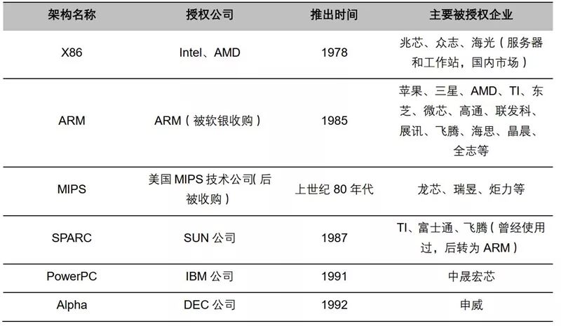

复杂指令集和精简指令集架构在国内均有授权或者技术合作。X86 授权的有兆芯、海光,兆芯是通过威盛获得的 X86 授权,海光则是中科曙光和 AMD 合作的产物。精简指令集授权的有龙芯(MIPS)、飞腾(兼容 ARM V8 架构)、申威(Alpha)、海思(ARM)等。可以看到,ARM 架构在国内市场上的影响力较大。
▲复杂指令集与精简指令集对比(资料来源:CSDN、平安证券研究所)
▲全球主要 CPU 架构及授权情况
目前,CPU 授权主流的方式有三种:架构授权、软核授权和硬核授权,对于使用授权的企业来说,CPU 的完成度依次上升,设计难度依次下降,但自主程度也在降低。

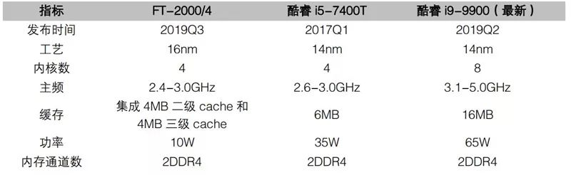

桌面处理器方面,飞腾、龙芯、兆芯等均有产品推出,且近年来产品性能提升明显。飞腾传统的桌面产品是 FT1500/4A 产品,工作主频在 1.5GHz-2.0GHz 之间,最大功耗 15W,主频相当于奔腾 4的早期产品,但同主流酷睿处理器差距较大,民用市场竞争力相对较弱。2019 年 9 月,公司推出了FT2000+/4A 桌面处理器产品,工作主频为 2.6GHz-3.0GHz,16nm 工艺,主频指标已经与英特尔酷睿 i5 部分产品的性能相当,明显好于国内其他桌面产品。该芯片能耗 10W,显著低于英特尔同类产品 35W-45W 的能耗水平。此外,龙芯推出的 3A/3B3000 产品,商业级产品主频在 1.5GHz 左右,相较前一代产品,主频提升近 50%,改善明显。

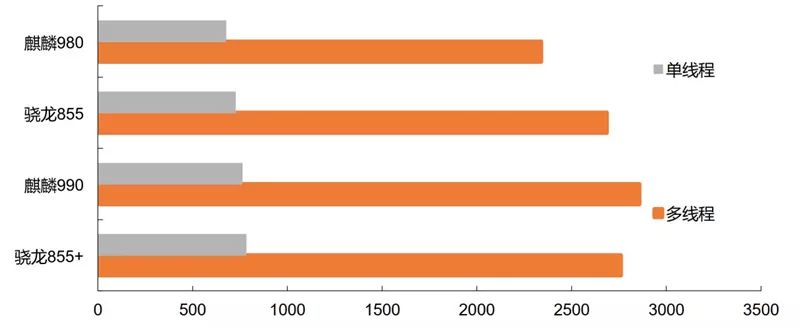

国内移动 CPU 设计能力快速成长,已经处于全球领先地位。相比传统的 PC 和服务器市场,我国移动芯片同国际差距已并不明显,华为海思和台湾联发科在移动处理器设计领域都处在全球领先地位。2019 年 9 月,华为海思发布麒麟 990 和麒麟 990 5G 产品,这两款芯片使用台积电二代的 7nm 工艺制造,整体性能较前一代产品——麒麟 980 提升 10%左右。从公开的跑分数据来看,麒麟 990 多线程跑分均高于高通最新推出的骁龙 855 和骁龙 855+,单线程高于骁龙 855,略低于骁龙 855+。
▲飞腾最新桌面芯片与英特尔处理器对比
▲主流移动芯片 GB5 跑分数据对比

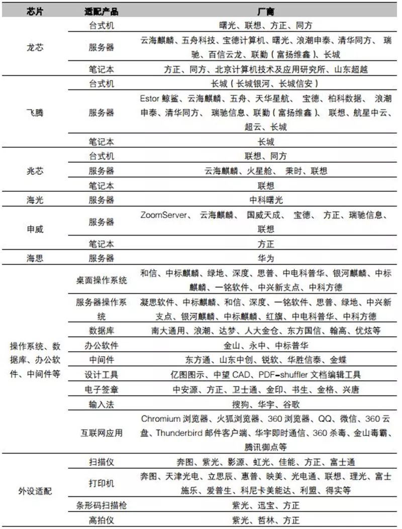

一方面,芯片和操作系统厂商联合打造的生态“雏形”已经显现。参考 Wintel 和 ARM-Android 模式,电子信息央企——中国电子开始加强对“PK 体系”的建设,目前该体系已经推进到 2.0 版本。P、K 分别是天津飞腾(Phytium)和银河麒麟(Kylin)的英文名称首字母,银河麒麟是我国重要的自主操作系统研发厂商,长期与飞腾芯片进行优化适配。除了软件适配的整合,硬件方面的领导力建设也在加强,2019 年中国电子对旗下业务进行重大调整,旗下整机厂商中国长城收购天津飞腾,整机业务全面转向 PK 体系,国产 CPU 缺乏硬件支持的短板正在补齐。同时,处理器和操作系统厂商也在加强开源社区、认证培训、支持学术研究等方式引导相关软件开发、应用推广。
另一方面,国家也在加快推动基于国产 CPU 的整机品牌在党政军、重点行业的应用,通过应用带动生态建设。目前,相关项目推动顺利,服务器、笔记本、台式机、移动及嵌入式终端、外设企业多数都在参与国产 CPU 的适配工作,基于国产 CPU 的操作系统、通用软件及应用软件的开发推广工作都在有序进行,国产化软硬件平台体系建设逐步完善。
从目前生态建设效果来看,链条越短的领域,生态建设的越完善。在整个计算机产业链中,高新性能计算和服务器是产业链最短的,涉及的软件应用最少,正因为如此,国内整机、外设企业分布较为密集,每家国产 CPU 设计企业周围都有大量的厂商集聚。相反,台式机和笔记本市场由于对通用、应用软件要求较高,目前的整机种类相对少一些,但是主流的整机制造厂还均有产品推出。
▲国产 CPU 配套软硬件厂商

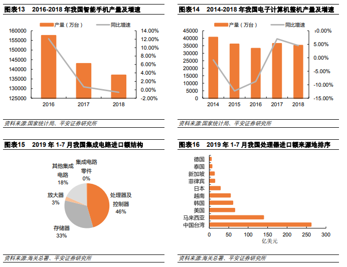

我国 CPU 市场规模和潜力非常大,庞大的整机制造能力意味着巨量的 CPU 采购。据国家统计局数据统计,2018 年国内智能手机产量高达 13.69 亿台,计算机整机产量也达到 3.2 亿台。虽然近些年,计算机整机和智能手机产量增长都出现瓶颈,由于这两类产品体量庞大,CPU 的需求量大且单品价值非常高,市场规模依然非常可观。同时,服务器 CPU 伴随着整机出货的快速成长,需求量增长也较为迅速。
IDC 数据显示,2018 年国内服务器出货量达到 330.4 万台,同比增长 26%,其中互联网、电信、金融和服务业等行业的出货量增速也均超过 20%。另外,国内在物联网、车联网、人工智能等新兴计算领域,对 CPU 也存在海量的需求。

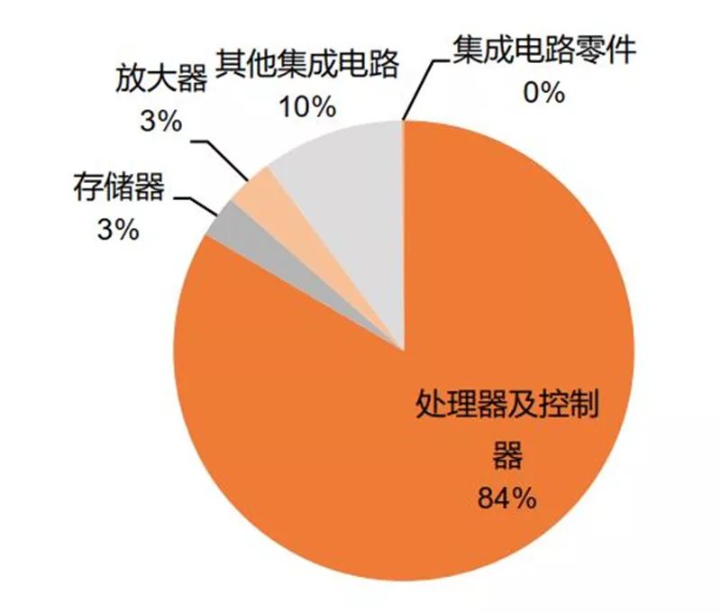

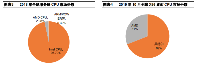

国内 CPU 绝大多数都是进口或者采购国外企业在华产品。移动 CPU 除了华为能够通过海思自给之外,其余都需要从国外或台资企业(如高通、联发科等)采购;桌面 CPU 则更是严重依赖 X86 架构,台式机、笔记本 CPU 主要为英特尔、AMD 占领;服务器市场则主要为英特尔垄断。2019 年前7 个月,我国芯片累计进口额为 1645.71 亿美元,继续超过原油居国内进口产品首位。其中,处理器及控制器芯片(主要为 CPU)进口额 749.71 亿美元,占到芯片进口额的 46%。
美国企业(英特尔、AMD、高通等)是我国 CPU 产品的主要供应商,其中直接从美国本土进口的CPU 芯片体量也比较大。2019 年前 7 个月,我国累计从美国进口处理器 64.87 亿元,占到我国从美国芯片进口额的 84%,占比非常之高。对美国处理器的过度依赖,成为我国信息产业发展的一大软肋,在当前贸易战持续的大背景下,影响已经十分明显。

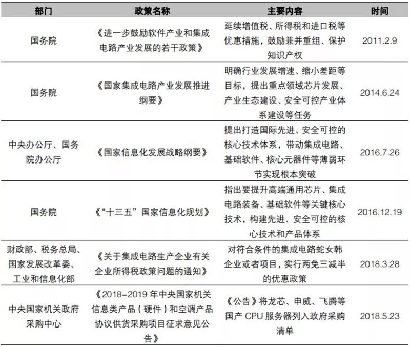

也正是如此,党中央、国务院以及地方政府对该领域的支持力度逐步加大,政策日趋完善,为产业后续实现跨越式发展创造了良好的外部环境。尤其是未来中美在科技领域竞争加剧的大背景下,国内对国产 CPU 的支持力度还会保持在高强度。
(1)对 CPU 相关的元硬件研发引导、资金支持以及财税优惠政策有所倾斜;
(2)支持企业通过兼并重组、国际合作等方式做大做强,提高国产化替代能力;
(3)加强应用端扶持,推动国产化采购工作,将基于国产芯片的整机产品列入政府采购清单,鼓励软件、周边设备对国产 CPU 进行优化和适配;
(4)加强人才培养,2019 年 10 月工信部发布消息称,将与教育部合作加强集成电路人才队伍建设,将集成电路设置为一级学科,这将引导更多的高校、科研院所教师参与到集成电路研究当中,相应的研究生和本科生集成电路人才培养也会起来。
▲近年来我国 CPU 相关政策

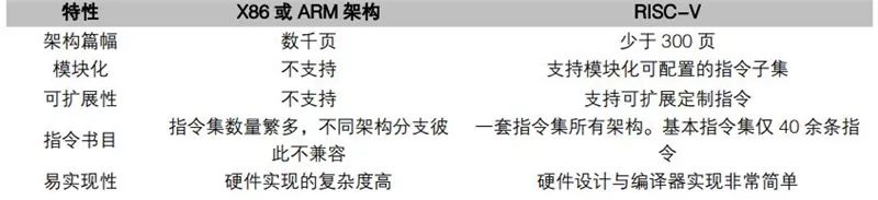

目前,国际上主要的开源架构为 RISC-V、Open-RISC、SPARC 等,其中 RISC-V 架构正在受到市场的认可,该架构篇幅简洁,指令集模块化、指令集数量少,不但能够实现向后兼容,还解决了类似 X86、ARM 架构在升级过程中出现的问题,没有历史包袱。对于 RISC-V 生态,目前国内企业如阿里,已经有所行动,全资收购的中天微已经发布 RISC-V 第三代指令系统架构处理器 CK902,平头哥也在 2019 年发布了全球性能最强的 RISC-V 的 MCU 产品,具备发展 CPU 的潜力。另外,华为之前也表示,对 RISC-V 开发很有兴趣,公司也是这个基金会的成员。
▲RISC-V 与 X86、ARM 指令集比较
