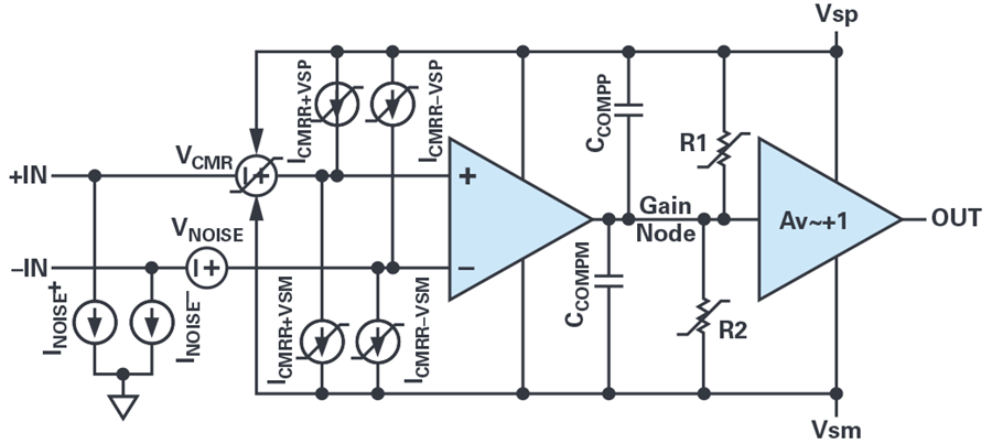

运算放大器的误差源
图1显示的是简化的运算放大器框图,并添加了交流和直流误差源。拓扑为带有输入跨导 gm 的单极点放大器,驱动输出缓冲单元的增益节点。尽管有许多运算放大器拓扑,但所示的误差源对它们全部适用。
图1. 简化的运算放大器和误差源。

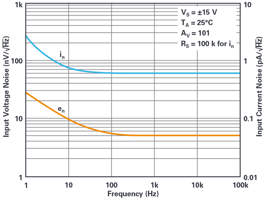

输入噪声
有的输入噪声电压 VNOISE E包含宽带和1/f频谱成分。如果噪声的幅度类似或超过系统LSB,则无法准确地测量信号。例如,如果宽带噪声为6nV/√Hz,系统带宽为100kHz,那么输入端的有效值噪声则会达到1.9µV。我们可以使用滤波器来降低噪声:例如,将带宽降至1kHz可使噪声降至0.19µV rms或1µVp-p(峰峰)左 右。频域的低通滤波可降低噪声幅度,就像ADC输出随时间推移而平均化一样。
不过,由于速度太慢,1/f噪声实际上无法过滤或均化。1/f噪声通常使用0.1Hz至10Hz频谱范围内生成的峰峰值电压噪声体现。大多数运算放大器的低频噪声都介于1µVp-p至6µVp-p之间,因而不太适合对直流精度要求高的ppm级别,特别是在提供增益的情况下。
图2显示的是优良的高精度放大器 LT1468的电流和电压噪声。
图2. LT1468输入电压和电流噪声。
在图1的输入端,还有偏置电流噪声源INOISE+和 INOISE-–。它们包含宽带和1/f频谱成分。INOISE乘以等效电阻会产生更多输入电压噪声。一般而言,同相端和反相端的两个电流噪声之间互不相关,不会随着两端输入电阻值相等而抵消,而是以rms方式增加。INOISE乘以输入等效电阻产生的噪声电压常常会超过1/f区的VNOISE
输入共模抑制和偏置误差

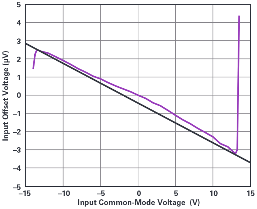

下一种误差源是 VCMRR这体现在共模抑制比指标参数上,其中失调电压会随着相对于两个供电轨的输入电平而变化(所谓的共模电压, VCM)。 使用的符号指示箭头方向的电源相互影响,通过它的分割线表示其可变,但可能是非线性变化。CMRR 对信号的主要影响在于使线性部分与增益误差无法区分。非线性部分将会失真。图3显示了 LT6018的CMRR。增加的线与CMRR曲线在该曲线分化到过载之前的极点相交。该线的斜率提供的 CMRR = 133 dB。范围每相差30 V,CMRR曲线与理想线之间的偏 差仅约为0.5 µV,表示ppm以下级别的输入非常成功。其他放大器的曲率可能更大。
图3. LT6018输入失调电压与 VCM
失调电压(VOS) )将归入此处的CMRR。斩波放大器的输入失调电压低于10µV,相对于2Vp-p至10Vp-p的典型输入信号,接近于单ppm误差。甚至,最佳ADC的失调电压通常会多达100µV。所以,10uV级的失调电压不会对运算放大器自身造成太大的负担;无论如何,系统本身会自动调零。与输入信号的共模电平相关的是ICMRR,即输入偏置电流及其随电源的变化情况。断线表明偏置电流会随电压变化,并且也可能不是线性变化。共有四个ICMRR, 因为两个输入端有独立的偏置电流和电平相关性,并且每个输入端随两种电源的变化不同。ICMRR乘以应用电阻的阻值会增加电路的整体失调电压。图4显示了LT1468的偏置电流与VCM( ICMR规格)。添加的线所示的斜率为~8nA/V,在使用1kμΩ 应用电阻或低ppm误差的情况下将为8µV/V。它与直线的偏差约为15nA,由此在1kμΩ应用环境下会在26V范围内产生15µV的误差,或非线性度达0.6ppm。

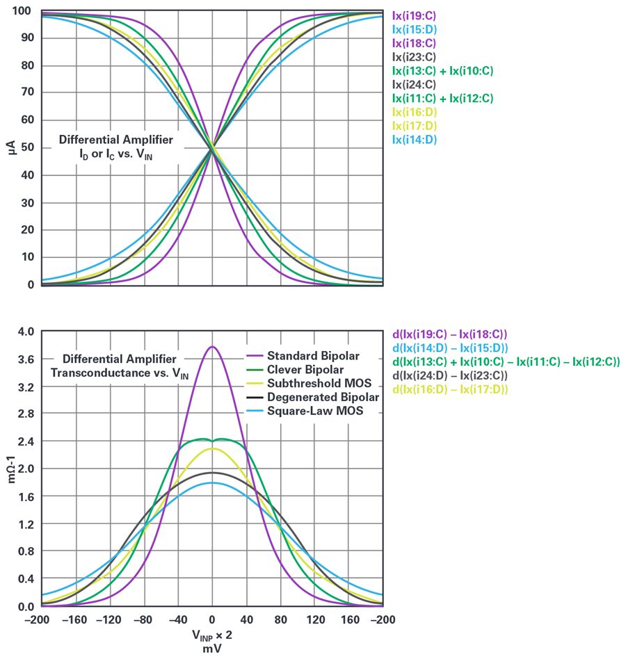

输入级失真
图1显示了输入级,它们通常是由一对差分晶体管设计成跨导电路。图5顶部显示了各种差分放大器类型的集电极或漏电流以及差分输入电压。我们模拟一个简单的双极性对、一个跨线性电路(我们称之为“智能双极”)、一个低阈值(即非常大)的 MOS 差分对、一个带发射极电阻的双极性对(图5中已退化)和一个超越阈下区域而进入平方律机制运行的小型MOS对。使用 100 μA的尾电流模拟所有差分放大器。
图5.各种差分放大器的输出电流和跨导以及输入电压。
在显示图5底部所示的跨导与VIN之前,明确的信息不多。跨导(gm)是输出电流相对于输入电压的导数,使用 LTspice®模拟器生成。语法当中包含d(),其在数学上等同于d()/d(VINP)。gm的非平面度即运算放大器在频率下的基本失真机制。
对于直流,运算放大器的开环电压增益约为~gm(R1||R2), 但前提是输出缓冲区增益大约1。R1和R2表示信号路径中各种晶体管的输出阻抗,每个电阻均连接到一个供电轨或其他单元。这就是运算放大器中增益受限的基础。R1和R2不能保证为线性;它们可能导致空载失真或非线性度。除线性度之外,我们需要增益达到或超过一百万,才能实现ppm级的增益精度。
观察标准双极性晶体管曲线,我们可以看到它在该组中的跨导最高,但该跨导会随着输入从零伏开始变化而快速消退。这一点让人担忧,因为线性度的基本要求就是增益或gm恒定。另一方面,谁会在乎放大器的电压增益如此之高,以致于差分输入随输出电压的伏特级增加只能实现微伏级增加?下面是 CCOMP
CCOMP(CCOMPP和CCOMPM)M的平行线)会吸收gm在频率范围内的大多 数输出电流。它可设定放大器的增益带宽乘积(GBW)。GBW可设定:在频率f下,放大器的开环增益为GBW/f。如果该放大器在f=GBW/10时的输出为1Vp-p,闭环增益为10,那么输入之间将有100mVp-p。也就是,平衡±50mV。请注意,图5中显示的标准双极性曲线在±50mV时损耗了约一半的增益,从而保证了大规模失真。不过,智能双极仅损耗了13%的增益,阈下MOS损耗了26%,退化双极损耗了12%,平方律MOS损耗了15%。

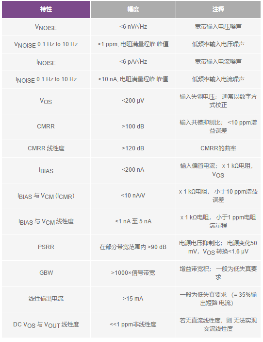

ppm级精度的规格要求
在实际电平转换、衰减/增益和有源滤波器电路中,运算放大器需满足一些基本要求才能支持±5V信号、适用于1kΩ环境并实现表1所示的1ppm线性度。
表1. ppm精度所需的运算放大器误差和幅度列表
现在,我们了解了运算放大器在ppm精度领域的局限性,那么我们该如何改善它们?
噪声:显然,首先要选择一款输入噪声电压不高于应用电阻组合噪声的运算放大器。这样可以降低应用电路的总阻抗,从而降低噪声。当然,随着应用的阻抗下降,通过它们的信号电流会增加,并可能使负载诱发的失真加大。在任何情况下,都不必使运算放大器级别的输出噪声远低于其驱动级别的输入噪声。
电流噪声会乘以应用阻抗,进而形成更多的电压噪声。在电流噪声很低的应用中,MOS输入非常吸引人,但它们的1/f电压噪声通常比双极性输入大。双极性输入的电流噪声为pA/√Hz级 别,可能会产生较大的应用噪声,但1/f电流内容生成的应用电压噪声可能大于放大器的1/f电压噪声。一般而言,应用阻抗应小于放大器的VNOISE/INOISE以避免IBIAS为主的应用噪声。双极性放大器的VNOISE越低,INOISE则越高。

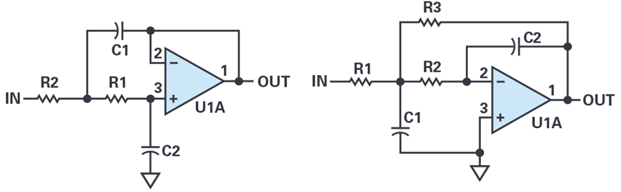

除选择CMRR优良的运算放大器之外,设计人员还可以选择用运放搭建反相放大电路而不是同相放大电路。在反相电路中,输入会与地面或一些基准电压源相连,完全不会引发CMRR误差。不过,并不是所有应用电路都能反相,而且通常负电源无法用于负信号偏移。图8显示了非反相电路和反相电路中应用的双极点Sallen-Key滤波器。
图8. 非反相(左)和反相(右)Sallen-Key有源滤波器。
如果两个输入端均包含应用电阻,则每个输入端的偏置电流乘以相应的电阻产生的电压误差会在输出端抵消,因此也可以抵消ICMR误差。例如,如果设置的放大器增益为10,附带900Ω反馈和100Ω接地电阻,则在正输入端安置串联的90Ω(900Ω||100Ω)电阻即可抵消完全相等的输出偏置电流产生的电压误差。大多数双极性运算放大器的偏置电流搭配都很恰当,使得选择0.1%(而不是常见的1%)电阻即可实现最佳ICMR抑制。在图4中,补偿电阻与反相输入端–input串联放置。它们应能够被旁路通过。因为额外的输入电阻会导致噪声增加(电流噪声乘以连接的等效电阻)。

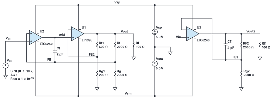

在高负载环境下,许多运算放大器的输出级都会成为主要的失真来源。您可以通过一些技巧来改善负载失真。其一,使用复合放大器,即一个放大器驱动输出,另一个放大器进行控制,如图10所示。
图10. 复合放大器与单一放大器失真测试。
此电路通过LTspice仿真设计实现。LTC6240和LT1395的spice模型文件中包含失真回放功能的宏模型。大多数宏模型都不会尝试 显示失真情况,即使显示,仿真结果也可能不准确。该工具(LTspice)可查看宏模型的文本文件,确实如此,这些宏模型的失真模拟效果非常不错。
图10右侧是LTC6240,提供的增益为2,驱动电阻为100Ω,对于该放大器而言负载较大。图10左侧是一款复合放大器,输入端另设一个LTC6240,并有一款良好的宽带电流反馈放大器(CFA)作为独立放大器来驱动相同的负载。复合放大器的理念是,输出运算放大器已具备适度的低失真,并且通过输入放大器在频率 范围内的环路增益可进一步减少该失真。对于独立放大器和复合放大器,我们的闭环增益都为2,但在复合放大器中,可以对LT1395单独设置其自身的增益(通过Rf1和Rg1设置为4),以降低控制放大器的输出摆幅。由于输入引发的失真随输出振幅的平方增加,由此可进一步减少控制运算放大器的失真。

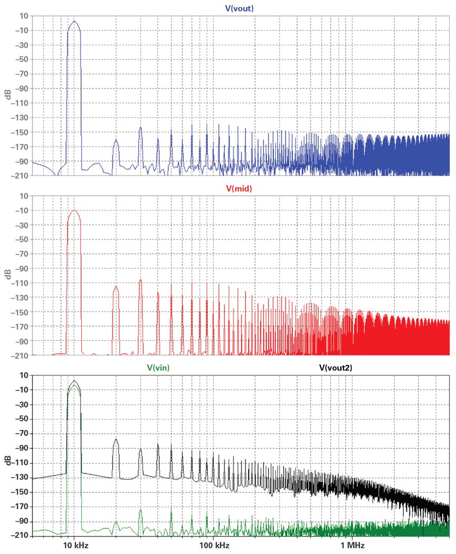

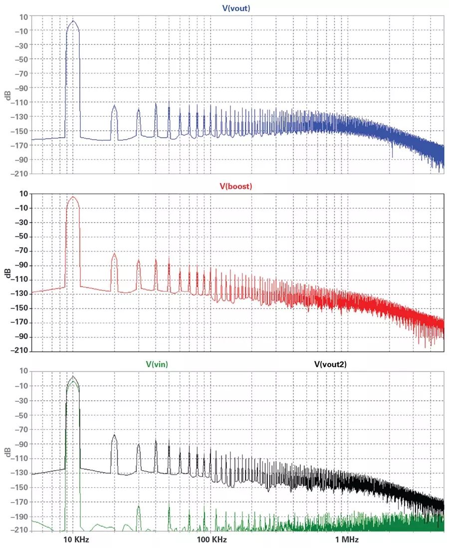

图11显示了10 kHz、4 V p-p输出的频谱。
图11. 复合放大器和常规放大器的失真频谱。
谐波失真的计算方式为:每个谐波电平(dB)减去基波电平(在10kHz频率下)。如图底部所示,输入信号的失真约为–163dBc,非常好,足以让人相信模拟效果。V(out2)来自于独立的LTC6240,失真为–78dBc。也不错,但当然没有达到ppm级。
图11顶部显示了复合放大器的失真,–135dBc,相当出色。这么好的结果,我们能否相信?为了加以验证,中间部分显示了原理图上节点的失真。如果复合放大器输出端的失真接近于零,但输 出放大器本身的失真确实有限,那么反馈过程会在其输入端(中间)为输出放大器失真设置负值。中间部分的失真为–92 dBc,这实际上与LT1395数据手册的曲线匹配!我仍会想,如果宏模型中体现出物理LTC6240输入CMRR或ICMR曲率,它们可能还会增加实际的电路失真。
遗憾的是,很少有宏模型包含失真。您必须阅读宏模型.cir文件的标题来查看其是否受支持。要了解失真是否与数据手册的曲线匹配,需要进行一些模拟。
复合放大器的补偿可能有点棘手,但在我们的示例中,第二个放大器的带宽比输入放大器高出10倍以上,只需少许Cf即可提供电路补偿。在此补偿架构中,如果控制放大器的总体增益中包括BW的带宽,那么输出放大器的带宽应>3×BW,而总体带宽应保守设置为约等于BW/3。
为避免带宽损耗,我们可以使用增强放大器的方法。这样相比复合方案对失真的改善较小,但带宽及建立时间都会毫发无损。图12显示了测试原理图。
图12. 增强型放大器与独立放大器的模拟设置。
图12右侧显示了U2,即我们的独立LTC6240;左侧显示了两个LTC6240放大器。U1同独立放大器类似,控制输出,增益为2;U2的增益为3。U2在增强节点的输出电压大于U1的相应电压,所以U2会向输出端驱动输送电流。RBOOST和U2的增益可以配置,以使U2向Rl驱动输送96%的负载电流,并使U1保持轻载,从而改善失真。我们需要确保U2包含足够的裕量,以承载额外的摆幅。
LTC6240在kΩ范围内的负载失真主要为输入失真,但对于100Ω负载则主要为输出级失真。
图13显示了频谱结果。
图13. 增强型放大器和常规放大器的失真频谱
同样,独立放大器在10kHz频率下的失真为–78dBc。增强型放大器提供的失真为–106dBc;不像复合放大器那么好,但比独立放大器几乎高出30dBc。不过,增强型放大器的带宽只会降低少许。
请注意, RBOOST微调了一下;如果将其改为52±2Ω,增强型失真则下降10dBc,但随后发生的变化则较小,最高为±10Ω。似乎U1有一些预期极性的适度负载。理想(无负载)或额外的增强电流会导致失真增加。
最好是,U2与U1有相同的群组延迟,以使增强信号与输出同时出现。U2的增益比U1高50%,因而闭环带宽较少,这意味着增强输出会使频率范围内的主要输出延迟。通过跨接在U1输入端的电阻,可将U1的带宽降至与U2相同的水平。这样可使U1的噪声增益等于U2,从而实现相同的群组延迟。该模拟器在10kHz频 率下没有改善;U1提供最佳失真,无延迟均衡。您需要尝试一下,才能了解在更高的频率下是否也是这种情况。如果放大器为电流反馈类型,那么可以通过降低Rf1和Rg1使U2的带宽升至U1的水平。

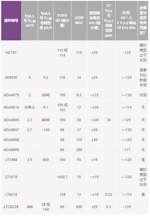

ppm级质量放大器推荐
表2显示了一些建议的接近ppm线性度的放大器的重要规格。红色条目旨在提示读者:该参数可能不符合ppm级失真。该组当中最易于使用的更好的产品为 AD8597, ADA4807, ADA4898, LT1468, LT1678, 和LT6018。
表2. 部分建议的接近ppm线性度的放大器的重要规格
表3. 运算放大器对比(续)
有些放大器需要解决其输入问题(同相放大应用可能存在问题),但仍能提供良好的失真:AD797, ADA4075, ADA4610, ADA4805, ADA4899, 和LTC6228.
