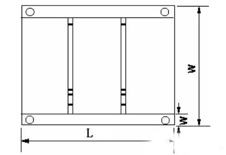

拼板尺寸要求:
长度L:100mm ~ 400mm
宽度W:70mm ~ 400mm
图3.1

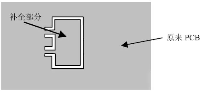

不规则的PCB
不规则形状且没拼板的PCB 应加工艺边。若PCB 上有开孔大于等于5mm×5mm的地方,在设计时要先将孔补全,以避免焊接时造成漫锡和板变形,补全部分和原有的PCB 部分要以单边几点连接,在波峰焊后将之去掉(见图3.2)

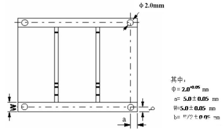

当工艺边与PCB的连接为V形槽时,器件外边缘与V形槽的距离≥2mm;当工艺边与PCB的连接为邮票孔时,邮票孔周围2mm内不允许布置器件和线路。
图3.3

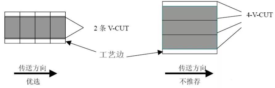

拼板方向应平行传送边方向设计, 当尺寸不能满足上述拼版尺寸要求的例外。一般要求“V-CUT”或邮票孔线数量≤3(对于细长的单板可以例外),见图3.4。
图3.4

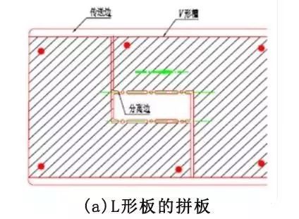

异形板的拼板,要注意子板与子板间的连接,尽量使每一步分离的连接处处在一条线上,见图3.5所示。
图3.5
