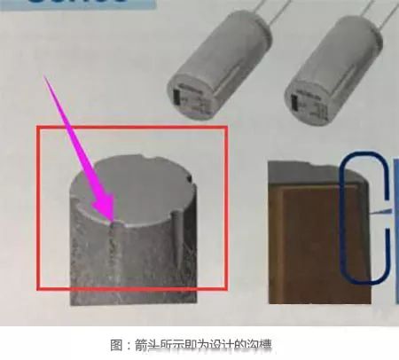

“现在大家对汽车的要求是乘坐空间要求越来越大,越来越舒适,所以会把引擎箱放到前面,但是这些地方震动、湿气、温度都非常高,所以我们做的是更加耐高温度的产品。”关于为什么要开发这几款产品,毛继东这样解释道,“就以UXY系列为例,大家会发现这个电容它的表面有沟槽,我们为什么做这样的结构呢?主要就是为了抗震,其实以前它是一个圆柱体,但是在发生震动的时候,中间会有引线断裂的情况出现,所以就设计了这样一个沟槽。以前我们的产品只能抗17G,现在可以达到抗40G,这样的话减少了金属疲劳发生的可能性,在整个行业里能做到抗40G的只有尼吉康!”

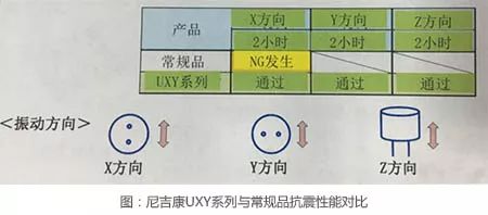

毛继东进一步直观对比了UXY系列的抗震性能。测试对比可以看到,频率是从10Hz到2000Hz之间不断的变化,振幅只有1.5mm,常规产品和尼吉康的产品同时进行上下左右三个方向的震动,经过了持续震动两个小时以后,检验性能发现常规品X方向测试,2小时时间后NG,内部铝梗断线发生,未能通过,UXY系列在XYZ方向测试,每个方向2小时都能通过。

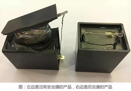

尼吉康所有的产品都有做安全膜,会议现场,尼吉康特地拿了一个没有安全膜的产品来跟尼吉康的产品对比。可以看到,在逐渐加电压的过程中,没加安全膜的产品外观会膨胀甚至爆开,造成燃烧。试想一下,如果是单一的产品的话,它的燃烧是可控的,但是如果有油、可燃物的情况,这个火势将难以控制,最终导致汽车的燃烧。
对此,毛继东表示:“尼吉康是一家日本公司,我们的理念是在汽车变频器用到的回路里面,首先回路设计要有余量,要能屏蔽系统回路,确保系统安全。同时在我们的产品里,我们还加入了保护膜,这是两重安全。这样哪怕回路出现了问题,产品还是安全的。”
