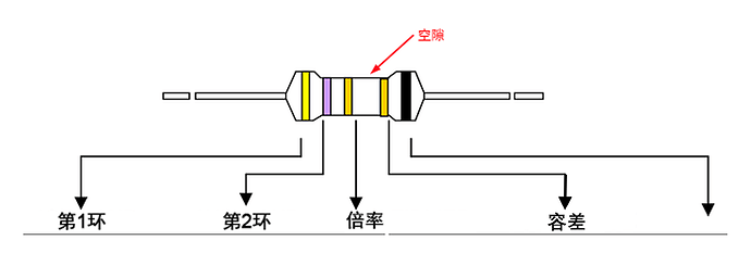

确定电阻环数的一个关键指标是观察各环之间的空隙。大多数电阻公司会先在倍率和容差环之间设置较大的空隙,然后在其他环之间设置空隙。下面以Yageo供应的电阻为例,这是一个带有特殊环的4环电阻。

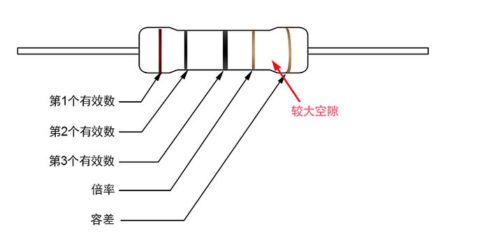

下面是另一个由Bourns供应的5环电阻,与上述电阻相似。尽管不是非常明显,但你可以看到,倍率和容差环之间的空隙要稍大一些。

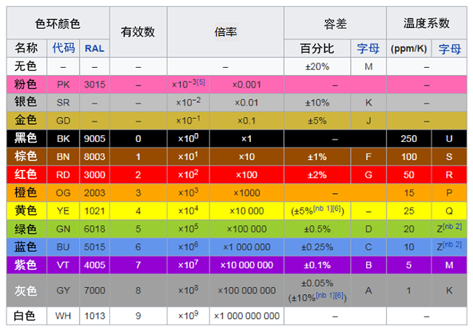

根据IEC 60062:2016的规定,标准颜色代码可能表示温度系数。

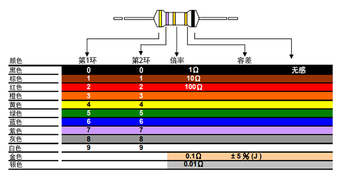

但这并不包括所有情况。例如,Yageo在某个系列中使用黑色第5环来表示无感。
尝试识别所有颜色可以说是难上加难。如果是彩色的,那很可能表示IEC 60062:2016中规定的温度系数。如果你的第5环是黑色的,你最好看一看该电阻厂商提供的规格书。
