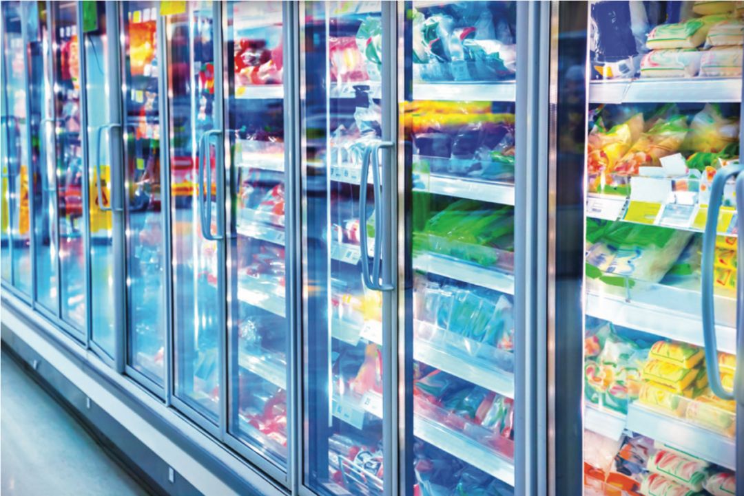

在前几篇文章中,我们已经就温度传感器的基本原理进行了介绍。为了保持营养并确保质量和产品安全,制造商规定了包装和易腐商品(尤其是食品和药品)的运输和储存温度。但是经过当地杂货店到达消费者手上之前,水果、蔬菜和冷冻食品在运输期间和大型制冷设备货架上停留了大量时间,如下图所示。将这些商品保持在适当温度至关重要。
典型的杂货店过道

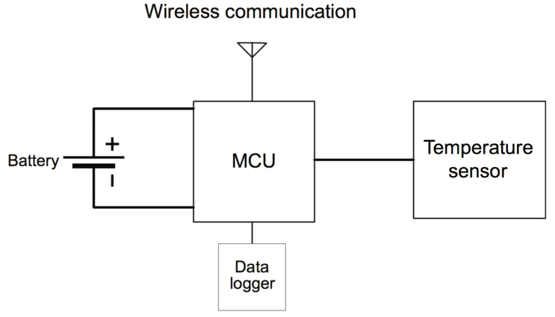

根据应用,可能有不同的拓扑。如下图所示,在点对点拓扑中,单个微控制器 (MCU) 连接到温度传感器,该传感器可以是模拟或数字输出传感器。在运输过程中管理货物托盘时,点对点拓扑非常有用。
点对点拓扑

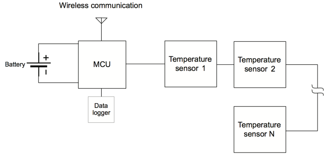

在感测一组制冷容器(如冰箱)时,由于单个 MCU 的成本太高,无法在整个系统中多次实施。在此类情况下,最常见的拓扑是星形、共享总线或菊花链拓扑:
温度传感器菊花链
•星形拓扑可以在某一个分支出现故障时轻松实现故障隔离。星形拓扑可以同时使用模拟和数字输出温度传感器,但由于控制器外设数量较高且系统无法充分扩展,因此实施成本较高。
•在共享总线拓扑中,一个 MCU 充当多个传感器的主控制器。使用数字温度传感器即可轻松实现扩展。共享总线拓扑会共享线路,但仍然可以使用带内寻址(如 I2C 总线)或基于片选的带外信令(串行外设接口就是这种情况)进行单独寻址。然而,I2C 面临的问题可能是长链上的可靠电力输送和信号完整性。
•菊花链不需要带外信令,而是使用带内寻址方案。一个链的每一级充当下一个链的缓冲器,因此可以改善更长距离的信号完整性。

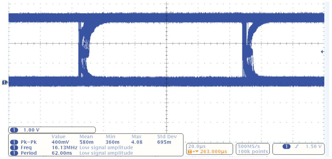

凭借自动地址分配功能,TMP107 允许系统开发人员在编写软件时无需为每个传感器节点分配地址,因为系统会通过添加额外的传感器节点进行扩展。同时,通过使用推挽式通信输入/输出,系统可以更好地抵抗噪声,防止噪声影响长电缆上的温度值。这种弹性使得链中相邻器件之间跨度为 1,000 英尺的数据传输成为可能。
下图显示了 9,600bps 的通信接口的信号完整性。SMAART wire™ 数字接口使用通用异步接收器/发送器总线,这是几乎所有 MCU 上的标准外设,因此可以更轻松地开发软件。同时,菊花链实现方案更便于识别电缆断裂的位置,因此更容易维护和提高整体系统可靠性。
TMP107 的眼图
