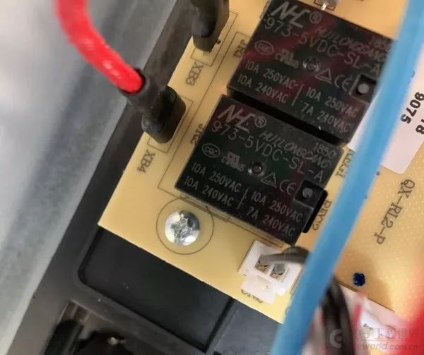

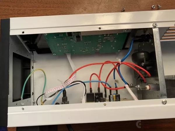

第二天,拆开看了下,电路还比较简单,220V零线直接接入控制板上,火线串了一个机械开关,又串了一个倾斜开关接入控制板;控制板上外接一个温度传感器、一块显控板,然后就是两个加热主体及控制继电器。
看了下继电器具体规格:5VDC ,10A 250VAC,这下心里有谱了。

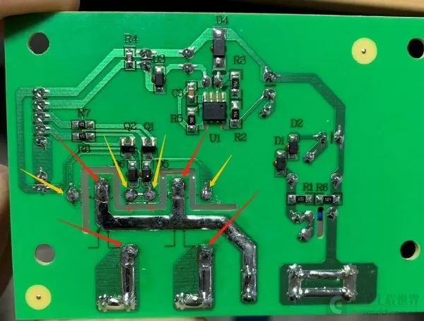

下图是焊上外接导线后拍的图,红色箭头指向220V开关引脚,黄色箭头指向直流控制引脚(中间两个为正极)

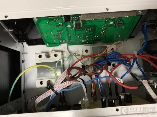

下图是安装固定好之后拍的图:固态继电器体积比较大,考虑到走线方便及散热就分别横着和竖着装了
第一次上电,各项功能均正常,完美!
只是有点太过完美了:原本调节档位时会有‘咔’、‘咔咔’、‘咔咔咔’可以听出来一、二、三级档位,启动和停止也有明显声音,这下基本上没有声音,如果不是接入了功率计真怀疑它是不是正常工作了
经过一天的使用,除了偶尔会有轻微的金属加热片热胀冷缩的声音外,基本无声,改造成功!
