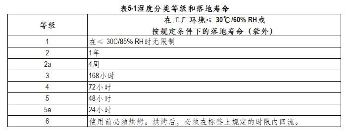

湿度敏感等级(在电子行业中简称为“MSL”)定义了对于回流焊制程,一个元器件可以暴露在不高于86华氏度(30摄氏度(℃))、60-85%相对湿度的环境中的最长安全时间。该范围从MSL 1开始,称为“无限制”或不受影响,而每个增量级别则表示一个持续时间阈值。
源自 JEDEC J-STD-033B.1 的湿度分类

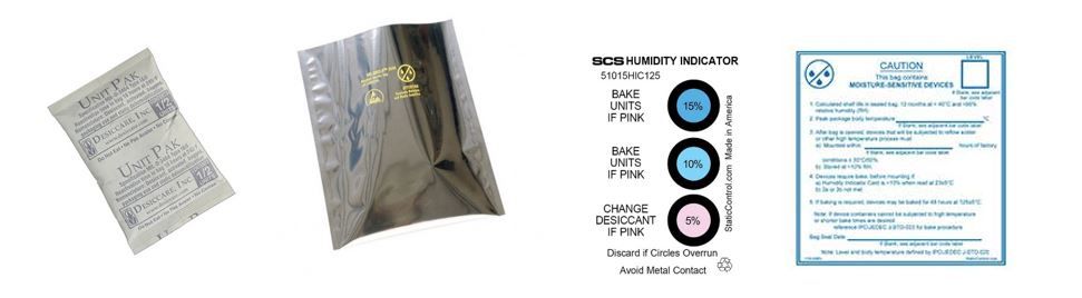

为解决此问题,电子业界推出了JEDEC标准J-STD-033B,即制定了有关处理、包装、运输和使用具有湿度敏感性物料的标准。受MSL影响的物料需采用防潮袋包装,并附有湿度卡和适当的MSL标签。湿度卡用于表示物料的暴露情况,可充当视觉指导。干燥剂包有助于去除密封袋中的多余水分。
干燥剂 # SCP648-ND 、防潮袋 # SCP385-ND 、湿度卡 # SCP444-ND  MSL 标签 # SCP333-ND
