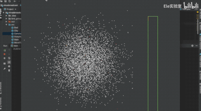

流动意向平均值,设置为0.99,表示人们可以随意流动:
public static float u=0.99f;
现在忍不住要出门?会有大麻烦!
那么,先按照上述的参数,也就是初始感染人数为50,医院床位为0,流动意向为0.99,传播的情况就是:

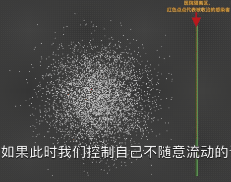

病情就会慢慢传播开来,这时候医院就需要建立隔离区,将医院床位参数改为100,即:
public static int BED_COUNT=100;
若是此时,人们控制自己不随意流动,那么疫情将会迅速被控制,甚至被消灭。
其中,下图右侧中的红色点点代表被收治的感染者。

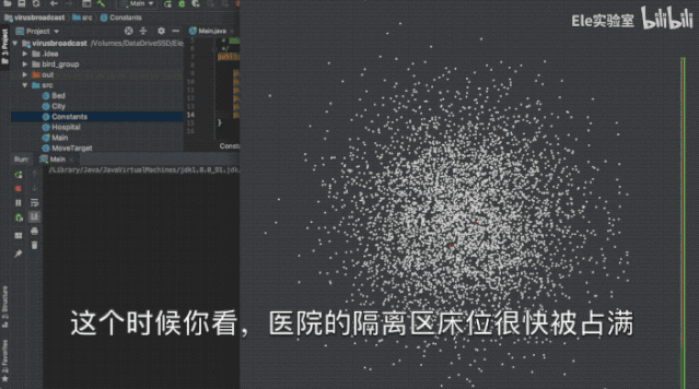

但疫情开始的时候,人们肯定控制不住自己的流动,所以将该参数值调回0.99,即:
此时,让我们看下疫情扩散情况。
医院隔离区的床位会被马上占满,疫情也会将不受控制。
而此时的做法就是扩大医院的隔离区,增加床位。

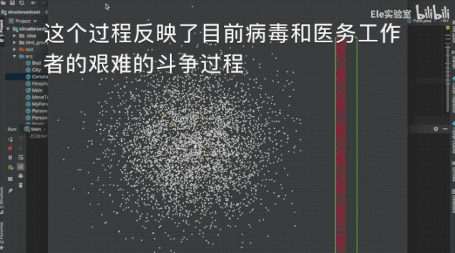

然而,还需要考虑一个非常重要的因素——新冠状病毒潜伏期长达14天
之前的潜伏时间参数都设置为了0,现在设置为140(程序中为14天),即:
public static float SHADOW_TIME = 140;
此时让我们看下疫情传播情况。
一开始的时候,由于潜伏期的关系,很难再人群中发现患者并进行隔离。
等潜伏期一过,就会出现前一阵子的那般爆发性的增长。而此时,医院隔离区的床位也会被占满。
一旦医院资源被耗尽,那么疫情的传播情况就会变得像一开始那般糟糕。

这个过程也反映了目前医务工作人员与病毒斗争的艰难过程,虽然时间较长,但最终疫情得到了很好的控制。
从这个实验过程,我们可以发现,人群流动意向这个参数贯穿始终,基本上起了主导作用。
虽然目前确诊效率、医院收治时间都在加快,但目前我们正处于潜伏期阶段,也就是图中哪些许多黄色的点点,而这也是最危险的时刻!
