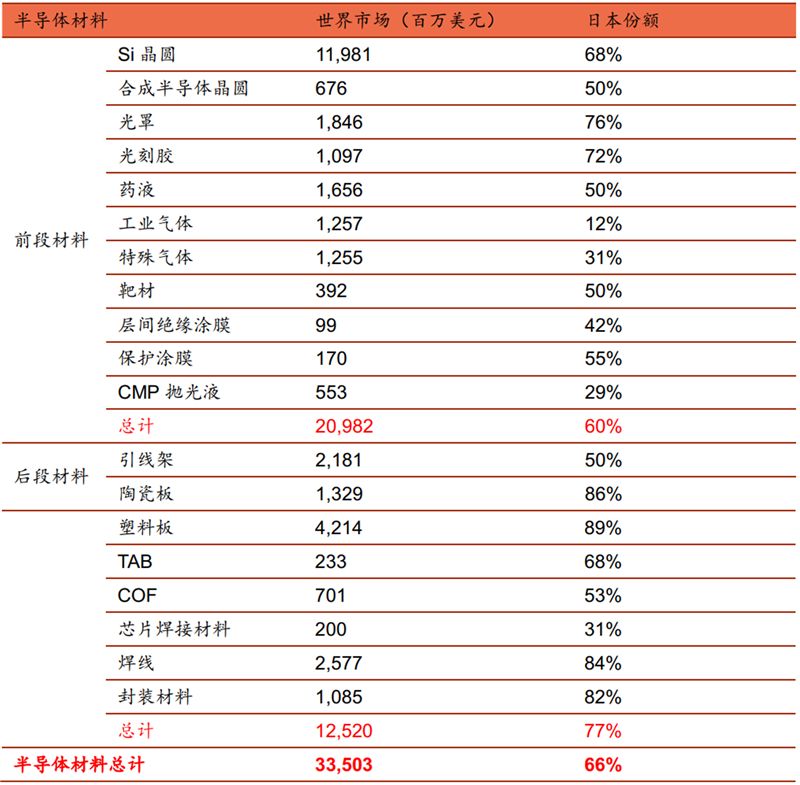

在全球半导体材料领域,日本占据绝对主导地位。去年日韩贸易战中,日本限制含氟聚酰亚胺、光刻胶,以及高纯度氟化氢这三种材料的对韩出口,引起了整个半导体领域的震动。在 2019 年前 5 个月,日本生产的半导体材料占全球产量的 52%。同期,韩国从日本进口的光刻胶价值就达到 1.1 亿美元。据韩国贸易协会报告显示,韩国半导体和显示器行业在氟聚酰亚胺、光刻胶及高纯度氟化氢对日本依赖度分别为 91.9%、43.9%及 93.7%。
在半导体制造过程包含的 19 种核心材料中,日本市占率超过 50%份额的材料就占到了 14 种,在全球半导体材料领域处于绝对领先地位。
欧美及日本疫情的加剧,将影响全球半导体材料的供给。目前虽然没有欧美及日本半导体公司受疫情影响的官方报道,但我们认为疫情必将影响这些地区半导体公司的经营情况。在疫情影响下,韩国的三星、SK 海力士等半导体公司多次停产隔离,国内的众多公司也延迟复工。因此,这些处于疫情爆发期国家的公司也必将受疫情影响。当地时间 3月13 日下午 3 点 30 分,美国总统特朗普已宣布进入“国家紧急状态”以应对新冠肺炎疫情。
▲日本半导体材料全球占比情况

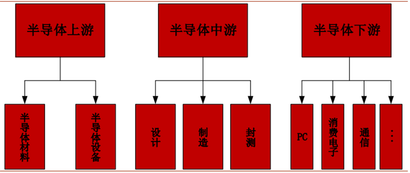

在整个半导体产业链中,半导体材料处于产业链上游,是整个半导体行业的重要支撑。在集成电路芯片制造过程中,每一个步骤都需要用到相应的材料,如光刻过程需要用到光刻胶、掩膜版,硅片清洗过程需要用的各种湿化学品,化学机械平坦化过程需要用的抛光液和抛光垫等,都属于半导体材料。
▲半导体产业链
半导体材料是半导体行业的物质基础,材料质量的好坏决定了最终集成电路芯片质量的优劣,并影响到下游应用端的性能。因此,半导体材料在整个产业链中有着重要地位。

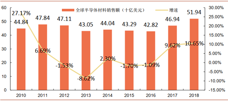

2018 年全球半导体材料销售额 519.4 亿美元,销售额首次突破 500 亿美元创下历史新高。2018 年全球半导体材料销售增速 10.65%,也创下自 2011 年以来的新高。
▲全球半导体材料销售额及增速

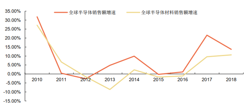

全球半导体材料销售额增速与半导体销售增速具有较高的一致性,2017 年两者同步高速增长的原因是 DRAM 市场的迅猛发展,2017 年 DRAM 实际增速高达 77%。2018 年受供求关系影响,存储市场增速减缓,半导体销售额及半导体材料销售额增速均下降。
▲全球半导体销售额增速与半导体材料销售额增速对比

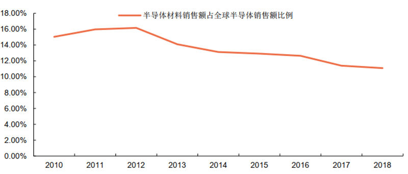

半导体材料销售额占全球半导体销售额比例在 2012 年达到峰值,占比超过 16%,近些年逐步下降,2018 年占比约 11%。占比下降的主要原因是 2013 年开始受益于存储市场的快速增长,半导体销售额增速开始回升,2013-2018 年半导体销售增速一直高于半导体材料销售增速。
▲半导体材料销售额占半导体销售额比例

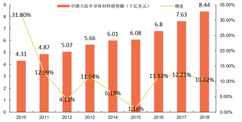

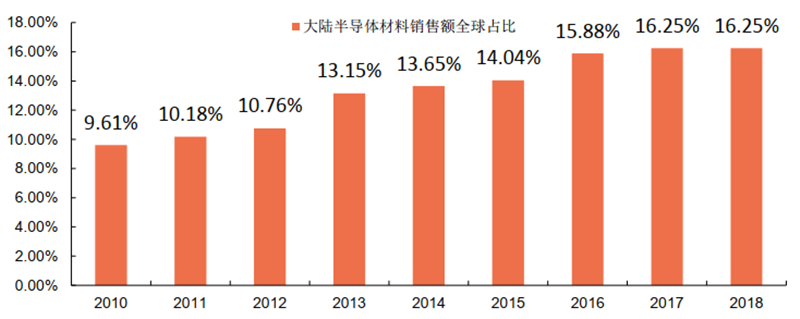

近年来,中国大陆半导体材料的销售额保持稳步增长。2018 年大陆半导体材料销售额 84.4 亿美元,增速 10.62%,销售额创下历史新高。
▲中国大陆半导体材料销售额及增速

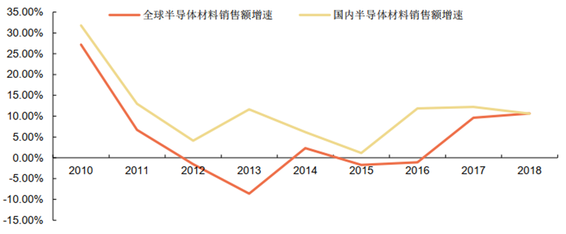

受益于国内半导体行业高景气度带动,大陆在半导体材料销售额增速方面一直领先全球增速。
▲国内半导体材料销售额增速与全球增速比较
受益于国内晶圆厂的大量投建,国内半导体材料的需求将加速增长。据SEMI估计,2017-2020全球将有62座新晶圆厂投产,其中26座坐落中国大陆,占总数的42%。半导体材料属于消耗品,随着大量晶圆厂建设完成,半导体材料的消耗量将大大增加,将有力促进国内半导体材料行业的发展,国内半导体材料销售额全球占比将进一步提升。我们预计 2019-2021 年,大陆半导体销售额分别为 94.5 亿美元、108.6亿美元和 128 亿美元,增速分别为 12%、15%和 17.8%。
▲全球规划晶圆厂投建分布
▲大陆半导体材料销售额全球占比

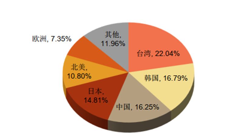

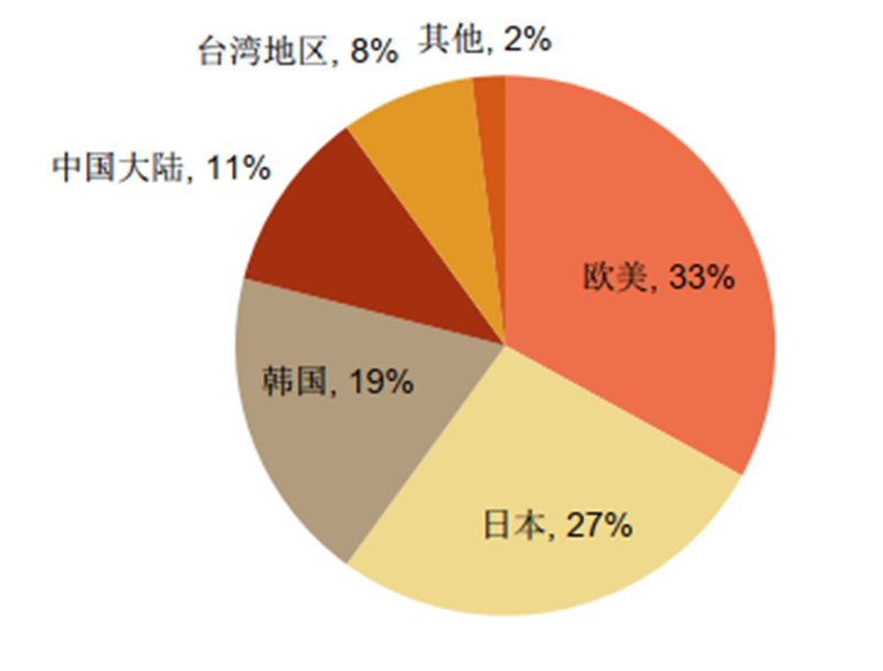

从全球国家和地区来说,中国台湾依然是半导体材料消耗最大的地区。2018 年中国台湾地区半导体销售额 114.5 亿美元,全球占比 22.04%。中国大陆占比 16.25%排名全球第三,略低于 16.79%的韩国。
▲2018 年各地区半导体材料销售占比

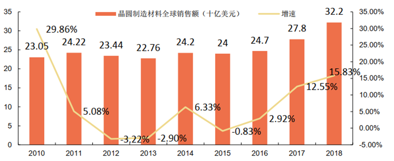

按制造工艺不同,半导体材料可以分为晶圆制造材料和封装材料。其中,晶圆制造材料由于技术要求高,生产难度大,是半导体材料的核心。2018 年晶圆制造材料全球销售额为 322 亿美元,占全球半导体材料销售额的 62%。晶圆制造材料全球销售额增速 15.83%,高于全球半导体材料销售额增速。
▲晶圆制造材料全球销售额及增速

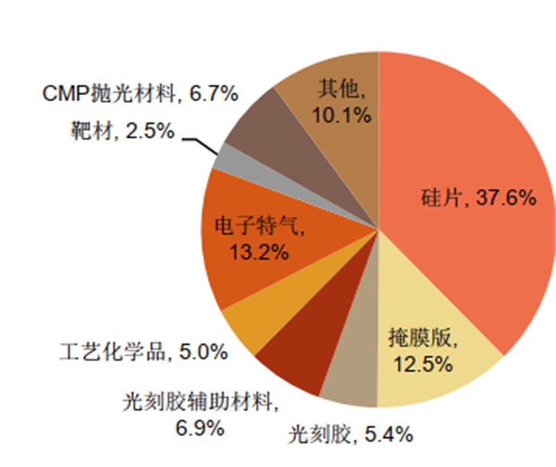

晶圆制造材料包含硅、掩膜版、光刻胶、电子气体、CMP 抛光材料、湿化学品、溅射靶材等,其中硅的占比最高,整个晶圆制造材料超过三分之一。
▲晶圆制造材料细分占比

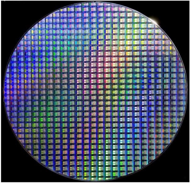

硅是半导体行业中最重要的材料,约占整个晶圆制造材料价值的三分之一。目前,90%以上的集成电路芯片是用硅片作为衬底制造出来的。整个半导体产业就是建立在硅材料之上的。
硅片质量对半导体制造至关重要。在硅片上制造的芯片最终质量与采用硅片的质量有直接关系。如果原始硅片上游缺陷,那么最终芯片上也肯定存在缺陷。
▲硅片上的芯片

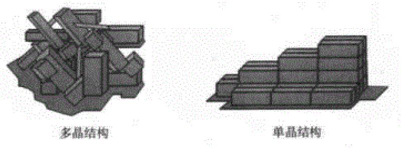

按晶胞排列是否规律,硅可分为单晶硅和多晶硅。单晶硅晶胞在三维方向上整齐重复排列,而多晶硅晶胞则呈不规律排列。单晶硅在力学性质、电学性质等方面,都优于多晶硅。集成电路制造过程中使用的硅片都是单晶硅,因为晶胞重复的单晶结构能够提供制作工艺和器件特性所要求的电学和机械性质。
▲多晶和单晶结构示意图

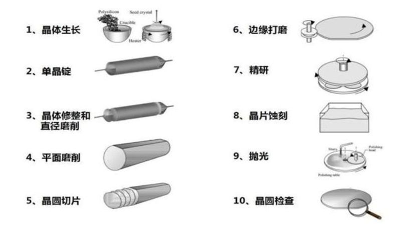

硅片的制备从晶体生长开始,形成单晶锭后经过修整和磨削再切片,再经过边缘打磨、精研、抛光等步骤后,最后检查得到的硅片是否合格。
▲硅片制造流程

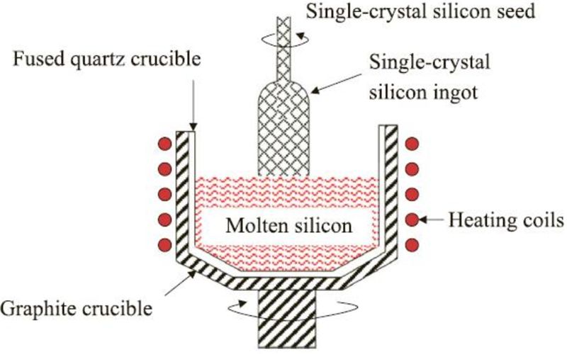

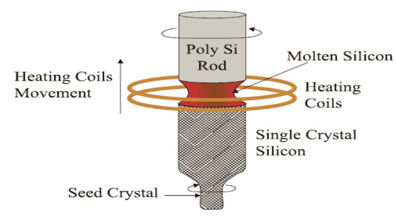

单晶硅生产 :单晶生长分为直拉(CZ)法和区熔(FZ)法,直拉法是目前主流的生长方法,占据 90%市场。
直拉法:工艺成熟,更容易生长大直径单晶硅,生长出的单晶硅大多用于集成电路元件。
区熔法:由于熔体不与容器接触,不易污染,因此生长出的单晶硅纯度较高,主要用于功率半导体。但区熔法较难生长出大直径单晶硅,一般仅用于 8 寸或以下直径工艺。
▲CZ 拉单晶炉
▲区熔法晶体生长

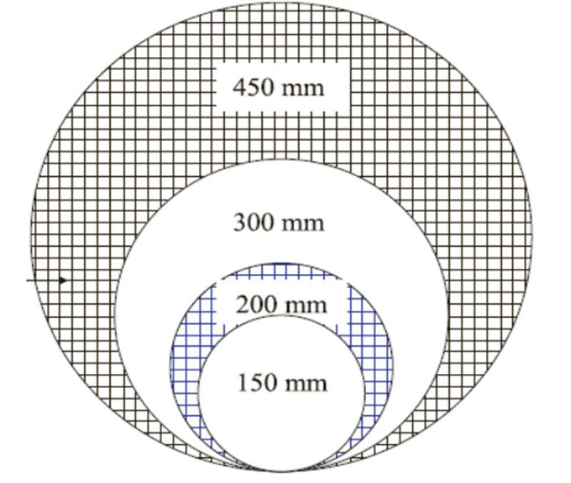

大尺寸硅片是硅片未来发展的趋势。大尺寸硅片带来的优点有两个:
(1)、 单片硅片制造的芯片数目越多:在同样的工艺条件下,300mm 半导体硅片的可使用面积超过 200mm 硅片的两倍以上,可使用率(衡量单位晶圆可生产的芯片数量的指标)是 200mm 硅片的 2.5 倍左右,大尺寸硅片上能制造的芯片数目更多;
(2)、 利用率更高:在圆形硅片上制造矩形的硅片会使硅片边缘处的一些区域无法被利用,从而带来部分浪费,随之晶圆尺寸的增大,损失比就会减小。
▲不同尺寸硅片比较

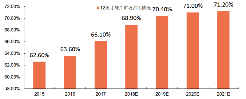

随着半导体技术的发展和市场需求的变化,大尺寸硅片占比将逐渐提升。目前 8 英寸硅片主要用于生产功率半导体和微控制器,逻辑芯片和存储芯片则需要 12 英寸硅片。2018 年 12 英寸硅片全球市场份额预计为 68.9%,到 2021 年占比预计提升至 71.2%。
▲12 英寸硅片市场占比情况

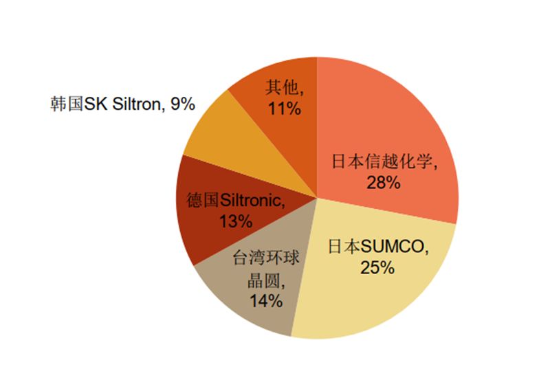

目前全球硅片市场处于寡头垄断局面。2018 年全球半导体硅片行业销售额前五名企业的市场份额分别为:日本信越化学 28%,日本 SUMCO 25%,中国台湾环球晶圆 14%,德国 Siltronic 13%,韩国 SK Siltron 9%,前五名的全球市场市占率接近 90%,市场集中度高。

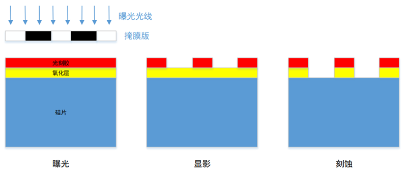

光刻是将图形由掩膜版上转移到硅片上,为后续的刻蚀步骤作准备。在光刻过程中,需在硅片上涂一层光刻胶,经紫外线曝光后,光刻胶的化学性质发生变化,在通过显影后,被曝光的光刻胶将被去除,从而实现将电路图形由掩膜版转移到光刻胶上。再经过刻蚀过程,实现电路图形由光刻胶转移到硅片上。在刻蚀过程中,光刻胶起防腐蚀的保护作用。
▲光刻过程示意图

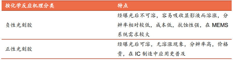

根据化学反应机理和显影原理的不同,光刻胶可以分为负性胶和正性胶。对某些溶剂可溶,但经曝光后形成不可溶物质的是负性胶;反之,对某些溶剂不可溶,经曝光后变成可溶的为正性胶。
▲正胶和负胶及其特点

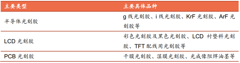

从需求端来看,光刻胶可分为半导体光刻胶、面板光刻胶和 PCB 光刻胶。其中,半导体光刻胶的技术壁垒最高。
▲按应用领域光刻胶分类

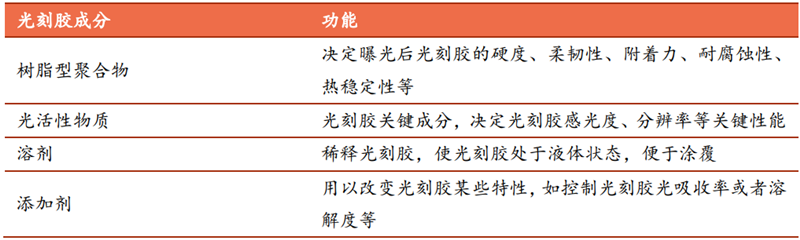

光刻胶一般由 4 种成分组成:树脂型聚合物、光活性物质、溶剂和添加剂。树脂是光刻胶中占比最大的组分,构成光刻胶的基本骨架,主要决定曝光后光刻胶的基本性能,包括硬度、柔韧性、附着力、耐腐蚀性、热稳定性等。光活性物质是光刻胶的关键组分,对光刻胶的感光度、分辨率等其决定性作用。
▲光刻胶组成成分及功能

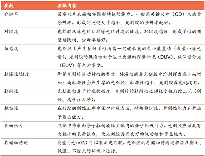

分辨率、对比度和敏感度是光刻胶的核心技术参数。随着集成电路的发展,芯片制造特征尺寸越来越小,对光刻胶的要求也越来越高。光刻胶的核心技术参数包括分辨率、对比度和敏感度等。为了满足集成电路发展的需要,光刻胶朝着高分辨率、 高对比度以及高敏感度等方向发展。

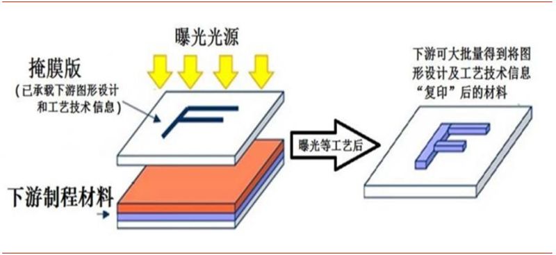

掩膜版(Photomask),又称光罩、光掩膜、光刻掩膜版、掩模版等,是下游行业产品制造过程中的图形“底片”,是承载图形设计和工艺技术等知识产权信息的载体。在光刻过程中,掩膜版是设计图形的载体。通过光刻,将掩膜版上的设计图形转移到光刻胶上,再经过刻蚀,将图形刻到衬底上,从而实现图形到硅片的转移。掩膜版是光刻过程中的重要部件,其性能的好坏对光刻有着重要影响。
▲掩膜版工作原理
掩膜版的构造如下图所示,其材质根据需求不同,可选择不同的玻璃基板。目前随着工艺技术的精进,以具有低热膨胀系数、低钠含量、高化学稳定性及高光穿透性等特质的石英玻璃为主流,在其上镀有约 100nm 的不透光铬膜作为 I 作层及约20nm 的氧化铬来减少光反射,增加工艺的稳定性。
▲掩膜版结构图
掩模板之所以可作为图形转移的一种模板,关键就在于有无铬膜的存在,有铬膜的地方,光线不能穿透,反之,则光可透过石英玻璃而照射在涂有光刻胶的晶片上,晶片再经过显影,就能产生不同的图形。也正是由于掩模板可用于大量的图形转移,所以掩模板上的缺陷密度将直接影响产品的优品率。

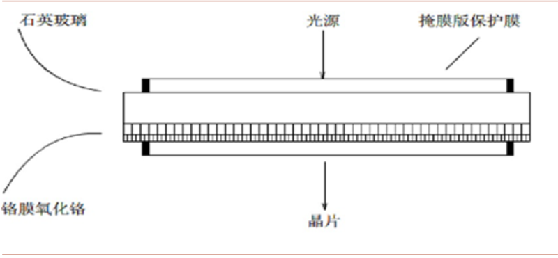

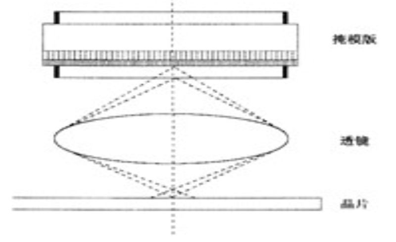

附着在掩模板上的外来物:为解决此问题,通常在掩模板上装一层保护膜,当外来物掉落在保护膜上时,因保护膜上物体的聚焦平面与掩模板图形的聚焦平面不同,因此可使小的外来物不能聚焦在晶片上,而不产生影响。
▲掩膜版保护功能示意图

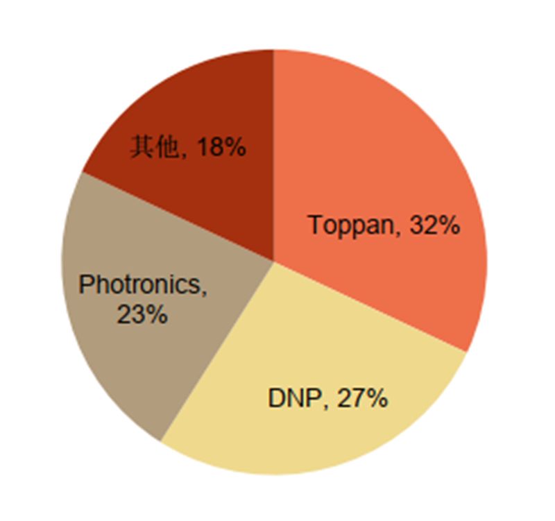

根据 SEMI 公布数据,2018 年全球半导体掩模版销售额为 35.7 亿美元,占到总晶圆制造材料市场的 13%。预计全球半导体掩模版市场可在 2020 年达到 40 亿美元。
从生产商来看,目前全球掩膜版生产商主要集中在日本和美国的几个巨头,包括日本凸版印刷 TOPAN、日本大印刷,美国 Photronics,日本豪雅 HOYA,日本 SK电子等。其中Photronics、大日本印刷株式会社 DNP 和日本凸版印刷株式会社Toppan 三家占据全球掩膜版领域 80%以上市场份额。此外,晶圆制造厂也会采取自制方式对内提供掩膜版,如英特尔、台积电、三星等都有自制掩膜版业务。
▲全球掩膜版生产商市场占比

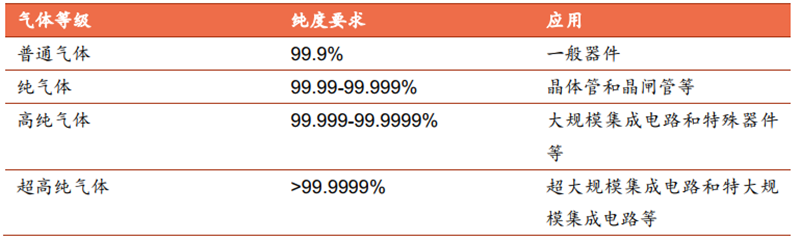

纯度是电子气体最重要的指标,气体纯度常用的表示方法有两种:
用百分数表示:如 99%,99.9%,99.99%,99.9999%等;
用“N”表示:如 3N,5N,5.5N 等,数目 N 与百分数表示中的“9”的个数相对应,小数点后的数表示不足“9”的数,如 5.5N 表示 99.9995%。
根据气体纯度不同,气体可分为普通气体、纯气体、高纯气体及超高纯气体 4 个等级。

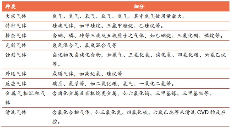

▲气体等级分类及应用
半导体制造领域,一个硅片需要经过外延、成膜、掺杂、蚀刻、清洗、封装等多项工艺,这个过程需要的高纯电子化学气体及电子混合气高达 30 多种以上,且每一种气体应用在特定的工艺步骤中。
▲按半导体制造工艺不同气体分类

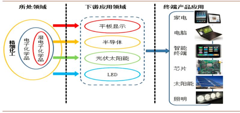

湿化学品(Wet Chemicals),是微电子、光电子湿法工艺制程中使用的各种电子化工材料。湿化学品在半导体领域主要应用于集成电路制造过程中的清洗和腐蚀步骤,其纯度和洁净度影响着集成电路的性能及可靠性。

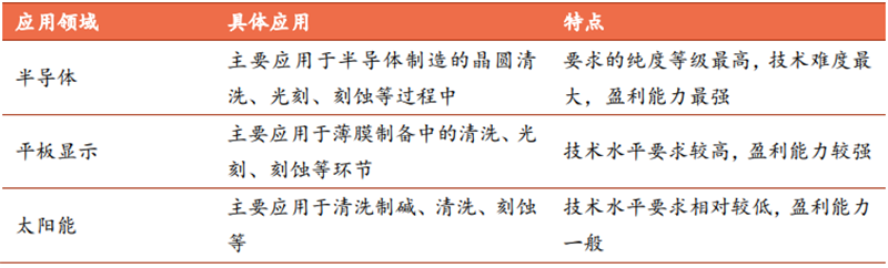

按应用领域划分,湿化学品主要应用于半导体、平板显示、太阳能以及 LED 等领域。其中,半导体制造领域对湿化学品的要求最高,技术难度最大。
▲湿化学品应用领域
▲按应用领域湿化学品分类

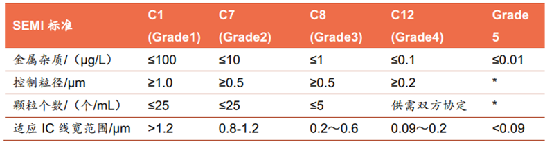

为了适应电子信息产业微处理工艺技术水平不断提高的趋势,并规范世界超净高纯试剂的标准,国际半导体设备与材料组织(SEMI)将超净高纯试剂按金属杂质、控制粒径、颗粒个数和应用范围等指标制定国际等级分类标准。

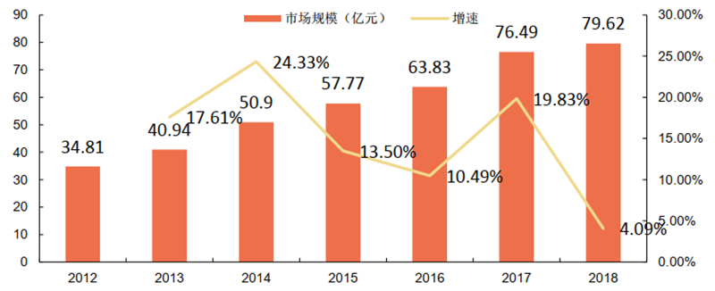

受益于半导体、平板显示以及太阳能等下游产业的快速发展,湿电子化学品近年的发展也非常迅速。2018 年,全球湿电子化学品市场规模约 52.65 亿美元。应用量方面,半导体市场应用量约 132 万吨,平板显示市场应用量约 101 万吨,太阳能电池领域应用达 74 万吨,三大市场应用量共计达到 307 万吨。预计到 2020 年,全球湿电子化学品整体市场规模将达到 58.5 亿美元,在全球三大领域应用量达到 388万吨,复合增长率约 12.42%。
2018 年国内湿电子化学品整体市场规模 79.62 亿元,同比增速 4.09%,需求量约为 90.51 万吨。预计到 2020 年,国内湿电子化学品市场规模有望突破 105 亿元,需求量也将达到 147.04 万吨。
▲国内湿电子化学品市场规模情况
随着国内半导体行业、平板显示行业以及太阳能行业的快速发展,湿电子化学品的需求也迎来增长,促进了整个湿电子化学品行业的迅速发展。2012 年国内湿电子化学品产量 18.7 万吨,2018 年产量达到 49.5 万吨,年均复合增长率达 17.61%。

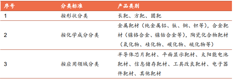

溅射靶材种类繁多,依据不同的分类标准,可以有不同的类别。溅射靶材可按形状分类、按化学成份分类以及按应用领域分类。
▲溅射靶材分类

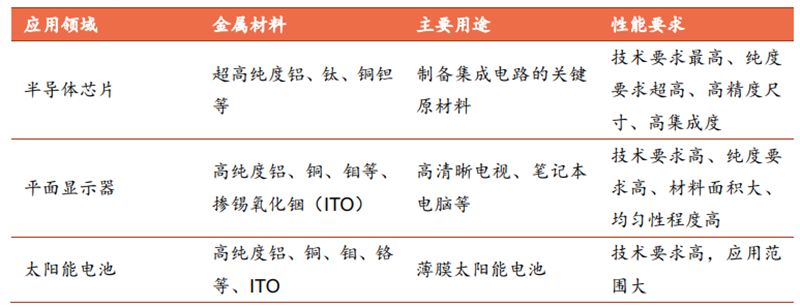

溅射靶材的应用领域广泛,由于应用领域不同,溅射靶材对金属材料的选择和性能要求都有所不同。其中,半导体芯片对靶材的技术要求最高,对金属的纯度、内部微观结构等都有极高的标准。

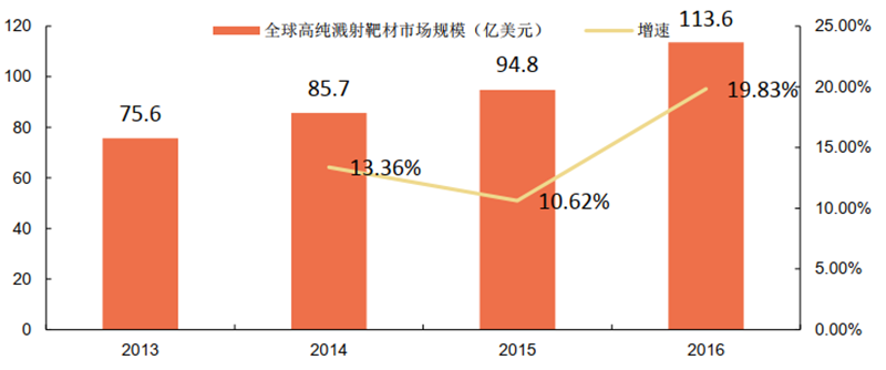

根据中国电子材料行业协会的统计,2016 年全球溅射靶材市场规模 113.6 亿美元,其中平板显示领域市场规模 38.1 亿美元,占比 33.54%,半导体领域市场规模 11.9亿,太阳能领域规模 23.4 亿美元。
▲全球高纯溅射靶材市场规模及增速

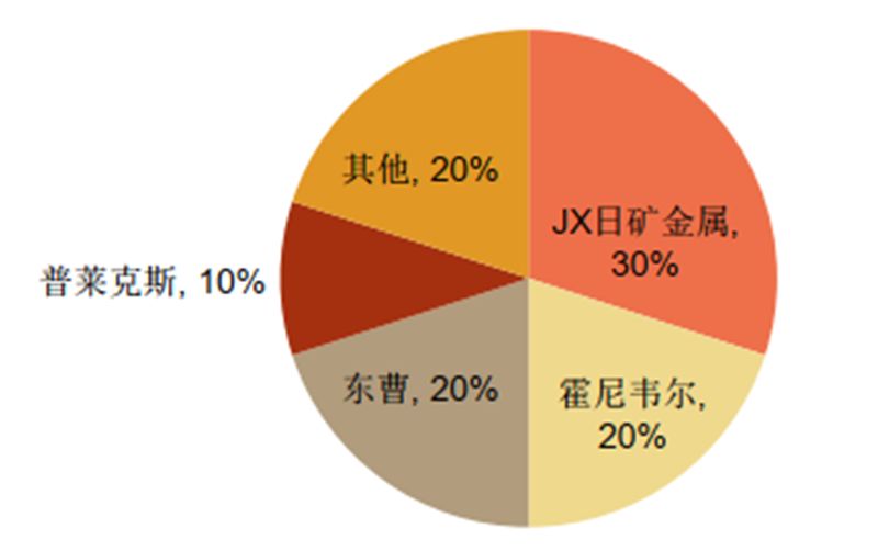

在溅射靶材领域,美国、日本企业占据全球市场主要份额。溅射靶材是典型的高技术壁垒行业,由于靶材起源发展于国外,高端产品被以美日为代表的国外企业所垄断。日矿金属、霍尼韦尔、东曹、普莱克斯、住友化学、爱发科等占据全球靶材市场主要份额。
▲溅射靶材全球主要生产商

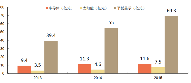

从国内情况来看,2015 年国内高纯溅射靶材市场规模 153.5 亿元,其中平板显示领域市场规模达 69.3 亿元,占比 45.15%。近几年随着国内半导体产业的迅速发展,国内晶圆厂迎来投建高峰,半导体材料领域市场规模将得到快速增长。
▲国内高纯靶材细分市场情况

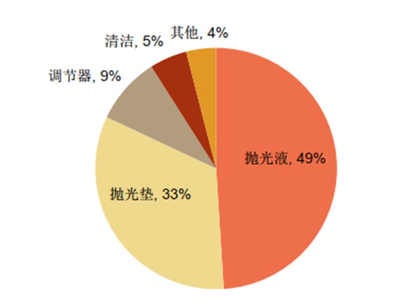

CMP 工艺通过表面化学作用和机械研磨技术相结合实现晶圆表面的平坦化,其工作原理是通过各类化学试剂的化学作用,结合纳米磨料的机械研磨作用,在一定压力下被抛光的晶圆对抛光垫做相对运动,从而使得被抛光的晶圆表面达到高度平坦化、低表面粗糙度和低缺陷的要求。
CMP 工艺过程用到的材料有抛光液、抛光垫、调节器等,其中抛光液和抛光垫是最核心的材料,占比分别为 49%和 33%。
▲CMP 材料细分市场占比

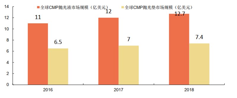

根据 Cabot Microelectronics 官网公开披露的资料,2016 年、2017 年和 2018 年全球化学机械抛光液市场规模分别为 11.0 亿美元、12 亿美元和 12.7 亿美元,预计2017-2020 年全球 CMP 抛光液材料市场规模年复合增长率为 6%。抛光垫方面,2016-2018 年全球化学机械抛光垫市场规模分别为 6.5 亿美元、7 亿美元和 7.4 亿美元。
▲全球 CMP 抛光液及抛光垫市场规模
