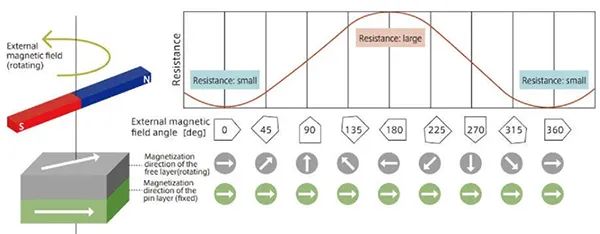

通常使用四种磁性技术之一:霍尔效应、各向异性磁阻 (AMR)、巨磁阻 (GMR) 和隧道磁阻 (TMR)(图1)。在使用其中任意一种技术时,设计人员都必须首先根据特定参数(例如磁属性、传感器规格和组装公差),确定从磁铁表面到传感器的合适距离。
图 1:当磁铁在TMR传感器上旋转时,感测元件的电阻会随旋转角度而变化。(图片来源:Digi-Key Electronics)

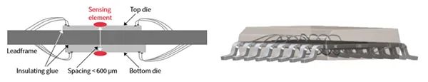

为了满足易用性要求,Infineon的XENSIV TLE5109TLE5014角度传感器提供了单芯片和双芯片版本,并将感测和逻辑元件都集成在一个芯片上(图3)。双芯片版本更适合ASIL-D安全应用。
图3:安全关键型应用所用的双芯片角度传感器(右图)的侧视图(左图),该传感器使用上下放置来缩小空间,并通过使用低成本的铁氧体磁性材料来节省成本。(图片来源:Infineon Technologies)

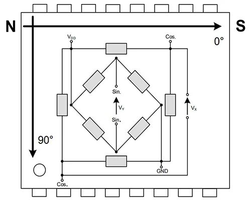

TLE5109A16E2210XUMA1属于高精度AMR快速模拟角度传感器系列产品,误差角仅为0.1°。尽管基于AMR的角度传感器专为180°角度测量而设计,但它们也适用于具有偶数极对的电机中的360°测量,因为AMR感测元件实际上可测量双角度,即正弦和余弦(图4)。由于它们的角度误差很小,因而适用于各种磁通密度范围介于10mT到500mT以上的磁场。
图4:基于AMR的角度传感器专为180°角度测量而设计,但由于它能测量正弦和余弦角度,因此也可用于完整的360°角度测量。(图片来源:Infineon Technologies)

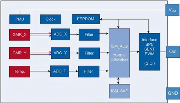

TLE5014C16XUMA1是GMR传感器系列之一,可通过将所需的配置存储在板载EEPROM中进行编程,以满足广泛的应用需求(图5)。这些传感器还提供包括PWM、SENT、SPC和SPI在内的多种接口选择,从而提高灵活性和易用性。
图5:预先配置和预先校准的TLE5014角度传感器具有灵活的编程能力,可适应任何使用板载 EEPROM 的应用。(图片来源:Infineon Technologies)
TLE5014角度传感器通常从高达26伏(绝对最大值)的电源电压吸收25毫安 (mA) 电流,其单芯片版本符合ISO 26262 ASIL-C标准,双芯片版本符合ISO 26262 ASIL-D标准。

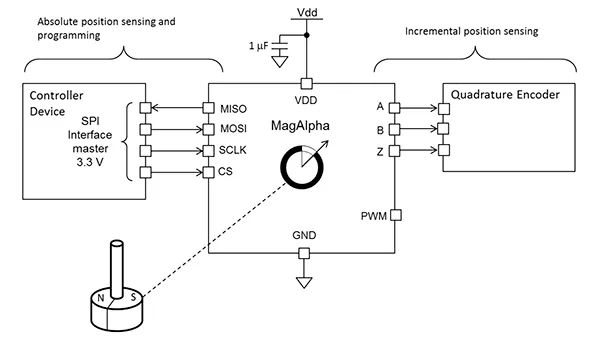

为了以最低的成本满足此类要求,Monolithic Power Systems的MagAlpha磁性位置传感器MA302GQ-PMA702GQ-P/ZMA730GQ-Z可以安装在板的边缘,以用于轴端和侧轴(离轴)配置。在速度方面,凭借非接触式感测和12位分辨率绝对角度编码器,MA302传感器能够提供0rpm至60,000rpm的准确角度测量。MagAlpha MA730GQ-Z具有14位分辨率,并通过SPI链路提供数字读数(图6)。
图6:非接触式MagAlpha MA730GQ-Z具有14位分辨率,并通过SPI链路提供数字读数。(图片来源:Monolithic Power Systems)

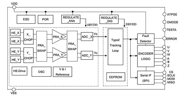

AK7451是一种12位角度传感器,可通过测量磁场强度来检测角速度和旋转角度。它具有平行于IC表面运行的磁铁组合,同时还提供高达20,000rpm的跟踪速度。在检测到平行于IC表面的磁场矢量后,它会输出磁铁的绝对角位置,然后输出相对角位置。
AK7451采用跟踪伺服系统架构,以确保零延迟旋转角度感测。零延迟角度传感器可以输出多达八极UVW绕组相位(图7),从而大幅提高了其通用性,使其可用于各种各样的电机驱动器和编码器应用。
图7:AK7451可让设计人员通过EEPROM来编程16种ABZ输出分辨率设置以及8种UVW输出脉冲数量设置。(图片来源:AKM Semiconductor)
此外,ABZ相位输出分辨率设定还从4种扩展至16种,增强了电机控制的适用性。它还使AK7451角度传感器无需安装霍尔IC,便可在直流无刷电机驱动的操作中保障转子位置检测。
在这里,值得一提的是,对于一些位置感测应用而言,延迟并不是关键问题。例如,在电动助力转向 (EPS) 手工滚轮角度感测中,每毫秒 (ms) 都会请求一个新的角度值。另外,区分由传感器IC和磁输入引起的误差也很重要,以便使用角度传感器IC来补偿与磁输入有关的误差。
