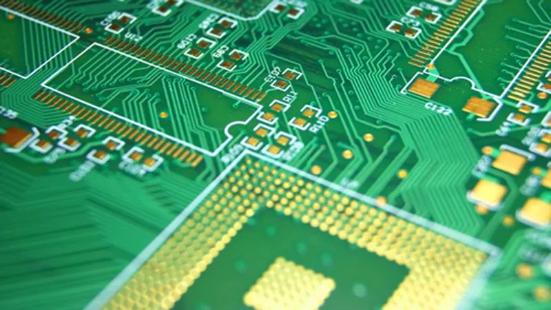

高频电路设计是一个非常复杂的设计过程,其布线对整个设计至关重要!接下来就给大家分享一些高频PCB设计的布线技巧。
高频PCB布线技巧
1.多层板布线
高频电路往往集成度较高,布线密度大,采用多层板既是布线所必须,也是降低干扰的有效手段。在PCB Layout阶段,合理的选择一定层数的印制板尺寸,能充分利用中间层来设置屏蔽,更好地实现就近接地,并有效地降低寄生电感和缩短信号的传输长度,同时还能大幅度地降低信号的交叉干扰等,所有这些方法都对高频电路的可靠性有利。
2.引线越短越好
信号的辐射强度是和信号线的走线长度成正比的,高频的信号引线越长,它就越容易耦合到靠近它的元器件上去,所以对于诸如信号的时钟、晶振、DDR的数据、LVDS线、USB线、HDMI线等高频信号线都是要求尽可能的走线越短越好。
3.引线弯折越少越好
高频电路布线的引线最好采用全直线,需要转折,可用45度折线或者圆弧转折,这种要求在低频电路中仅仅用于提高铜箔的固着强度,而在高频电路中,满足这一要求却可以减少高频信号对外的发射和相互间的耦合。
4.引线层间交替越少越好
所谓“引线的层间交替越少越好”是指元件连接过程中所用的过孔(Via)越少越好。据测,一个过孔可带来约0.5pF的分布电容,减少过孔数能显著提高速度和减少数据出错的可能性。
5.注意信号线近距离平行走线引入的“串扰”
高频电路布线要注意信号线近距离平行走线所引入的“串扰”,串扰是指没有直接连接的信号线之间的耦合现象。由于高频信号沿着传输线是以电磁波的形式传输的,信号线会起到天线的作用,电磁场的能量会在传输线的周围发射,信号之间由于电磁场的相互耦合而产生的不期望的噪声信号称为串扰(Crosstalk)。
PCB板层的参数、信号线的间距、驱动端和接收端的电气特性以及信号线端接方式对串扰都有一定的影响。
6.集成电路块的电源引脚增加高频退藕电容
每个集成电路块的电源引脚就近增一个高频退藕电容。增加电源引脚的高频退藕电容,可以有效地抑制电源引脚上的高频谐波形成干扰。
7.高频数字信号的地线和模拟信号地线做隔离
模拟地线、数字地线等接往公共地线时要用高频扼流磁珠连接或者直接隔离并选择合适的地方单点互联。高频数字信号的地线的地电位一般是不一致的,两者直接常常存在一定的电压差。而且,高频数字信号的地线还常常带有非常丰富的高频信号的谐波分量,当直接连接数字信号地线和模拟信号地线时,高频信号的谐波就会通过地线耦合的方式对模拟信号进行干扰。所以通常情况下,对高频数字信号的地线和模拟信号的地线是要做隔离的,可以采用在合适位置单点互联的方式,或者采用高频扼流磁珠互联的方式。
8.避免走线形成的环路
各类高频信号走线尽量不要形成环路,若无法避免则应使环路面积尽量小。
9.必须保证良好的信号阻抗匹配
信号在传输的过程中,当阻抗不匹配的时候,信号就会在传输通道中发生信号的反射,反射会使合成信号形成过冲,导致信号在逻辑门限附近波动。
消除反射的根本办法是使传输信号的阻抗良好匹配,由于负载阻抗与传输线的特性阻抗相差越大反射也越大,所以应尽可能使信号传输线的特性阻抗与负载阻抗相等。同时还要注意PCB上的传输线不能出现突变或拐角,尽量保持传输线各点阻抗连续,否则在传输线各段之间也将会出现反射。
10.保持信号传输的完整性
保持信号传输的完整性,防止由于地线分割引起的“地弹现象”。
