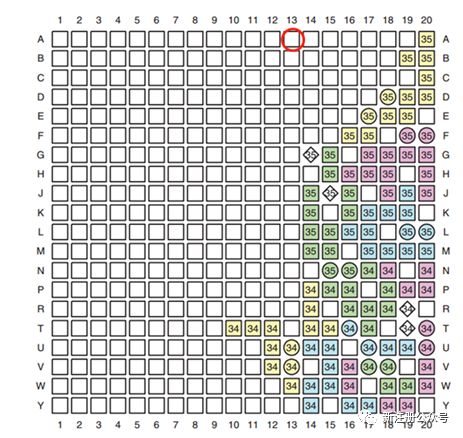

首先,FPGA的IO物理命名规则,也就是我们做管脚约束时候的命名,芯片通常是长方体或者正方体,所以命名通常采用字母+数字组合的方式,从上到下是字母(A,B,C,D```),从左到右是数字(1,2,3```),所以诸如:A13(见下图),就是图上标红的位置,这个是xilinx的一颗芯片示意图,其它厂商的FPGA芯片也类似。

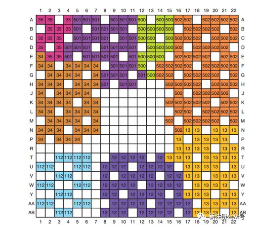

再次,什么是Bank。Bank是一组物理位置和特性相近的IO的总称,同一BANK的电压的基准是一致的,因此,通常如果我们需要各种不同标准的电压,可以通过给到BANK的电压基准不同的方式来实现多种电平标准的输入输出。通常封装越大,BANK数量也越多,可以支持电压标准也越多。如下图就是ZYNQ 7030的一个IO BANK分布图:

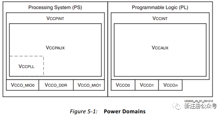

除了FPGA的用户IO外,还有很多其他的功能IO,如下载接口,模式选择接口,还有MRCC,也即我们前文讲到的全局时钟网络和局部时钟网路等。其中最值得关注的是FPGA的电源引脚,其中ZYNQ器件包含两套完全独立的供电系统,一套是嵌入式端的电源(PS),一套是逻辑端的电源(PL),两套供电系统完全独立,因此也没有先后上电的时序需求。如下:
通常包含的电压有:
(1) 内核电压,Vccpint和Vccint分别为PS的内核电压和PL的内容电压,内核电压的大小通常和工艺相关,如48nm XILINX器件的内核电压为1.2v,28nm的ZYNQ器件的内核电源为1.0v(通常电压都有一个范围,范围也和速度等级相关),当然,电压越低,在同样逻辑规模和主频下,对应的功耗也会越低。
(2)Vccpaux和Vccaux分别为PS和PL的辅助电压。在ZYNQ器件中为1.8v。
(3)    Vccpll为内部锁相环供电电压。
(4)  Vcc_mio0为PS的MIO0 BANK的基准电压,VCCO_DDR为PS端的DDR的电压,此电压通常和选择的DDR颗粒相关,如(DDR3,LDDR3等相对应的值就有所不同,这一部分我们都要在相关视频中做详细解读)。
(5)    Vccon这部分就我们前面讲到的  PL 端的Bank基准。
对于纯逻辑的FPGA器件,由于没有PS端,因此相应的PS端供电就没有,只有PL端的供电,实现更简单。
