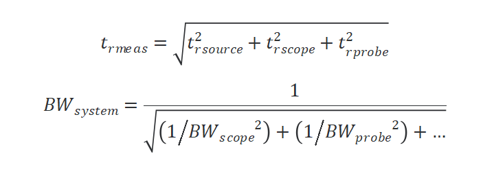

01. 信号带宽
整个测量系统的带宽由示波器、探头、信号源共同决定。
☛ 对于高斯频响的示波器和探头,系统带宽为:
☛ 对于平坦响应的示波器和探头,系统带宽为:
由系统带宽计算公式可知,探头对于测量系统的带宽影响是很大的。所以,对于嵌入式设计中的高速差分或单端探测在搭配选择测量系统时需选择合适的探头配合示波器进行测量。

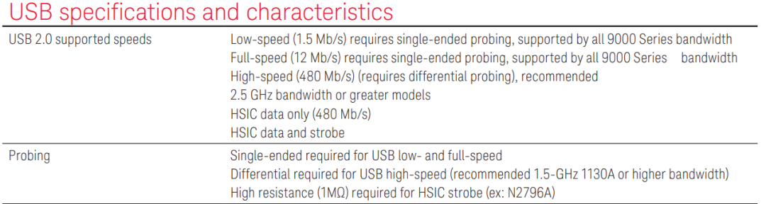

但在高频范围中,例如芯片到芯片间快速、低功耗连接的HSIC USB,一般的高阻无源探头都不适用。
图1:USB 测试说明
这是因为,尽管典型的LVCMOS输入的泄漏电流很低,但对输入电容要求较高。HSIC USB仅允许14 pF的包括PC板走线和接收器电容的总电容负载。所以,HSIC测试需要较低的电容负载。
另外,HSIC使用相对较高的频率。STROBE的基本频率为240 MHz,至少需要1.5 GHz带宽才能清楚看到STROBE和DATA之间的时序关系。所以对这类高频测量应用来说,最好直接选用有源探头(例如Keysight N2795A /N2796A, 1/2GHz 带宽, 1 pF 输入电容),价格只需1000美元左右,相比市面上4pf的无源探头也不会贵很多,关键有源探头电容负载效应显著的降低,因而可以更精确地观察快速信号,特别适合于数字系统设计、元器件设计/表征及教育研究方面的应用。

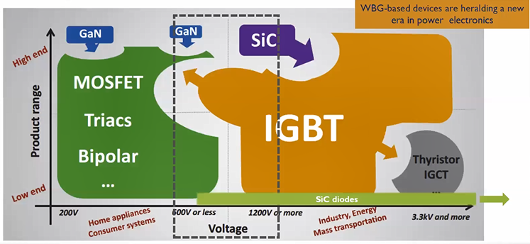

2020年2月13日,小米65W氮化镓充电器发布引发行业内外的高度关注。小米65WPD充电器的核心器件采用的是氮化镓,因其禁带宽度大于2.2eV,被称为宽禁带半导体材料。
在国内氮化镓又称为第三代半导体材料。半导体材料发展非常迅速:
第一代半导体材料:
主要以硅(Si)、锗(Ge)为主,主要应用于低压、低频、中功率晶体管以及光电探测器中。
第二代半导体材料:
以砷化镓(GaAs)、磷化铟(InP)为代表,主要用于制作高速、高频、大功率以及发光电子器件。
第三代半导体材料:
以碳化硅(SiC)和氮化镓(GaN)为代表,因其具有高热导率、高击穿场强、高饱和电子漂移速率和高键能等优点,可以满足现代电子技术中对高温、高功率、高压、高频以及抗辐射等恶劣条件的新要求。
图2:三代半导体材料主要应用
1978年推出了具有更快开关速度的第一代半导体材料Si功率MOSFET取代当时较慢且老化的双极型功率器件。采用这种功率MOSFET最佳应用例子是面向桌面计算机的开关电源。

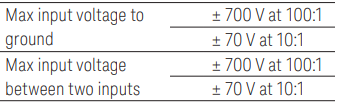

常见的高压差分探头共模耐压与衰减比有关,影响测试结果。
市面上高压差分探头存在的问题是共模耐压会随着衰减比的变化而变化。
图3:市面上高压差分探头共模耐压和衰减比
这就给上管Vgs的测试带来很大的问题,比如某型号差分探头在100:1的衰减比下差模耐压和共模耐压都是700V,非常适合AC转DC相关拓扑的500V-600V耐压功率器件Vds电压测试。
但是,当我们需要测试Vgs电压的波形时,为了得到更高的测试精度,更小的垂直刻度,需要把衰减比调整到10:1。但在10:1衰减比下,该探头的共模耐压会降低到70V,因此不能用于上管Vgs的测试,如果需要测试上管Vgs电压波形,就只能用100:1,这样会使Vgs的测试结果误差非常的大。

图4:第三代半导体主要应用范围
GaN材料主要应用于偏低压应用例如800V以下的应用,像高功率密度DC/DC电源的40V-200V增强性高电子迁移率异质节晶体管(HEMT)和600V HEMT混合串联开关。当然现在也有800V以上的一些应用也是用GaN材料的。在这些应用中需要选用高压差分探头进行测试。
SiC材料测试中高温测试需求增多,需要宽温度范围的探头。
SiC材料主要偏向高压的应用。因其具有承受高温(300℃左右温度是没有问题的)的特点主要应用场景是在汽车和光伏逆变器等领域。这些器件的应用会对整个电源系统有很大的改进。

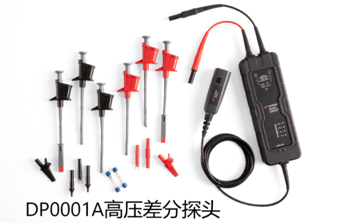

DP0001A高压差分探头
专为进行精确的高压功率测量而设计高压差分探头DP0001A具有哪些具体性能?
图6:DP0001A高压差分探头
DP0001A 是一款 400 MHz 高压差分探头,专为进行精确的高压功率测量而设计。
DP0001A 具有 2 kV 主电源隔离度或 1 kV CAT III 额定工作电压,可以满足当今 WBG 电力设备测试、功率转换器或电机驱动器的测试需求。
DP0001A 探头的特点是带宽高、负载效应低。因此可以精确测量现代开关电源中边沿速度(10%-90%)最快达 1.2 ns 的 1kV 瞬态脉冲。
DP0001A 探头其共模抑制比(CMRR)超过 90 dB,能够显著简化噪声较大的高共模功率电子环境所面临的测量难题。
相比传统的IGBT,高压硅基MOSFET等,SiC和GaN宽禁带功率器件具有更快的开关速度,因此也需要更高的测试带宽。
DP0001A高压差分探头能够以400MHz的带宽提供2KV的测试电压范围,很好的解决了宽禁带功率器件带来的测试挑战。

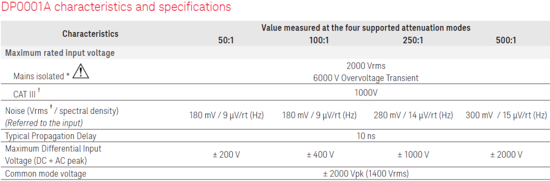

DP0001A高压差分探头采用特殊设计,共模耐压不会随着衰减比的变化而变化,在低衰减比下,依然保持着较高的带宽和共模耐压,非常适合上管的Vgs电压测试。特别是有高带宽需求的SiC和GaN宽禁带功率器件的Vgs电压波形的测试。
图6:DP0001A高压差分探头共模耐压值

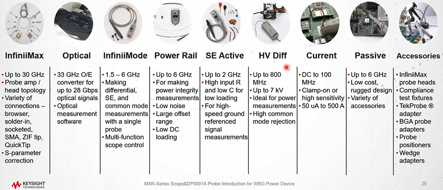

最后,是德科技提供了完整的探头系列产品。满足各种不同的测试需求,具体内容,在下面的PDF文件中,点击按钮下载:
图7:是德科技完整的探头系列产品
