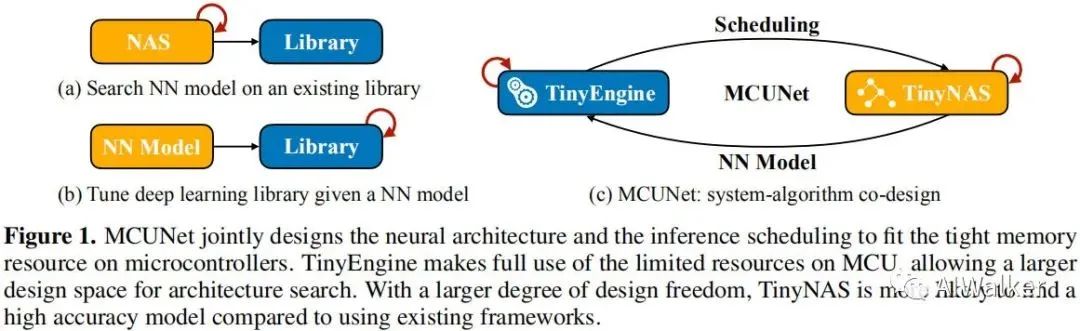

围绕MCUNet一起,韩松团队共同设计了“微小深度学习”所需的两个组件——微控制器上神经网络的操作。其中一个组件是TinyEngine,它是一个类似于操作系统的、指导资源管理的推理引擎。TinyEngine被优化为运行特定的神经网络结构,它是由MCUNet的另一个组件TinyNAS选择的,TinyNAS是一种神经结构搜索算法。

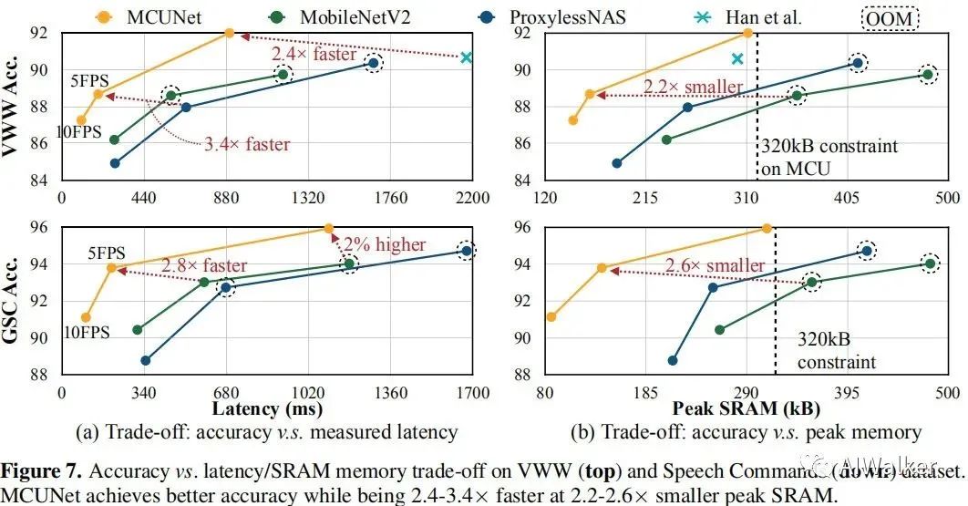

作者提出了MCUNet,一种高效网络架构搜索(TinyNAS)与轻量推理引擎(TinyEngine)联合设计的方案,它可以使得ImageNet级别的推理在微处理器上进行运行。TinyNAS采用了两阶段的网络架构索索,在第一阶段优化搜索空间以适配资源约束,在第二阶段进行网络架构搜索。TinyNAS可以在低搜索复杂度下自适应处理不同的约束问题(比如设备、延迟、功耗以及内存等),并与TinyEngine协同设计。TinyEngine是一种内存高效的推理库,它按照整体网络采用了内存机制设计,而非传统的layer模式,它可以降低2.7x的内存占用并加速1.7-3.3x的推理速度(相比TF-Lite Micro与CMSIS-NN)。

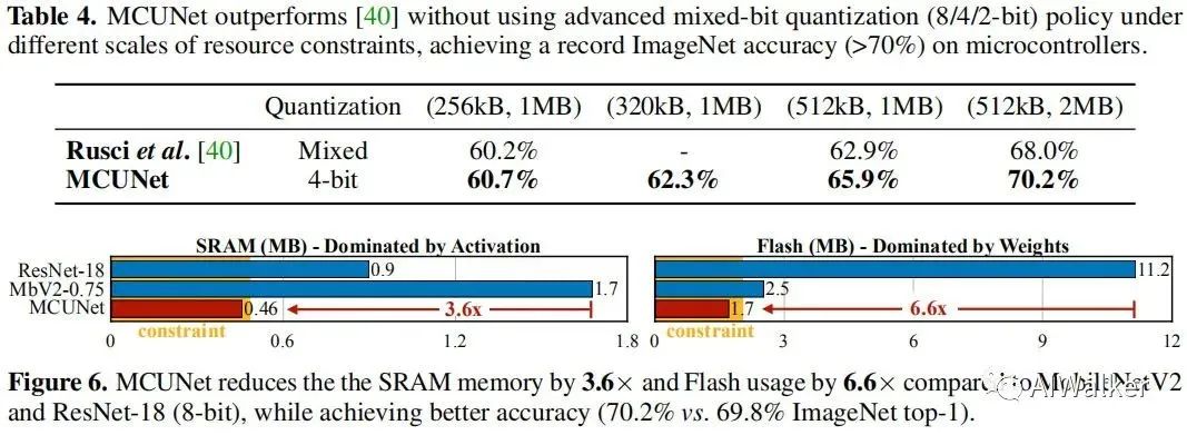

MCUNet是首个在现有微处理器产品上达到70%精度的模型(ImageNet数据),相比MobileNetV2与ResNet18,它的更低的SRAM(3.6x)和Flash占用(6.6x)。在视觉&语音唤醒任务上,MCUNet取得了SOTA精度,比MobileNetV2和ProxylessNAS快2.4-3.4x,同时具有更低的SRAM占用(2.2-2.6x)。该研究意味着:永远在线的IoT设备上微型机器学习时代已经到来了。

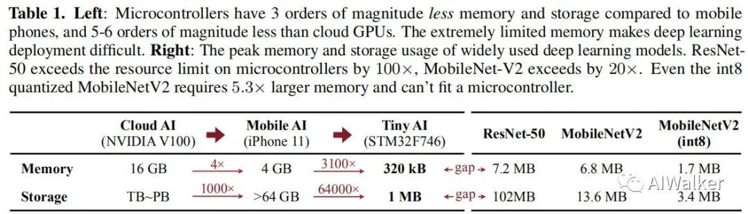

然而,微处理器具有非常有限的资源负载,尤其是SRAM和Flash,要比手机端或者GPU的资源小的多,这也使得深度学习在IoT设备上的部署具有挑战性。下图对比了GPU、手机端以及微处理器的资源信息,很明显在微处理器上运行ResNet50、MobileNetV2是不可行的。峰值内存占用远远超出微处理的最大内存,两者之间存在巨大的差距。
注:SRAM可以进行读写,约束了feature-map的大小;flash只可以进行读,约束了模型大小。

下图给出了作者所设计MCUNet联合设计方案与传统方案的对比示意图,相比传统方案,MCUNet可以更好的利用微处理器的资源。

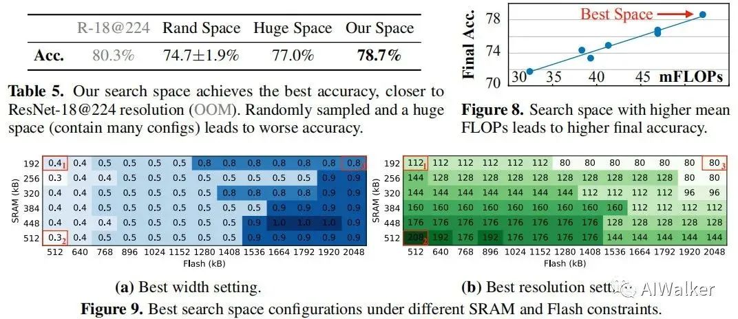

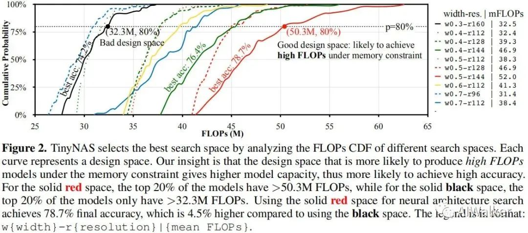

TinyNAS是一种两阶段的NAS方法,它首先优化搜索空间以适配不同的资源约束,然后在优化空间上进行网络架构搜索。经由该优化空间,它可以显著的提升最终模型的精度。在搜索空间方面,作者对输入分辨率和网络宽度方面进行搜索。输入分辨率范围,网络宽度因子为。大概有108个可能的搜索空间配置,每个搜索空间配置包含个子网络。第一阶段的目的是寻找具有最高精度且可以满足资源约束的搜索空间。下图给出了不同配置搜索空间的FLOPs与CDF示意图。
在完成搜索空间确认后,第二阶段的目的是进行网络架构的搜索。采用采用one-shotNAS技术进行网路架构搜索。关于one-shot NAS部分建议各位同学去看一下Face++的《Single Path One-Shot Neural Architecture Search with Uniform Sampling》一文。

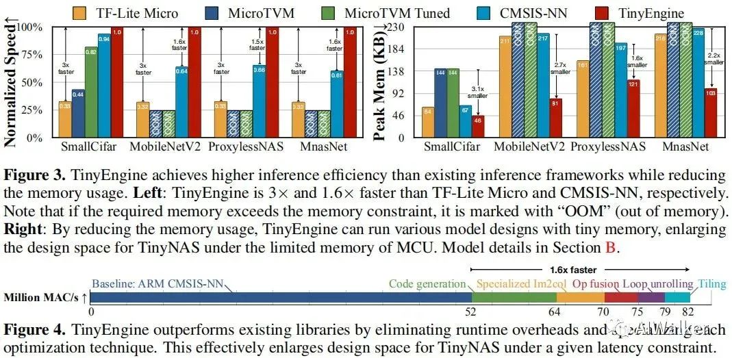

上图给出了TinyEngine与现有推理框架在不同维度的对比。现有的TF-Lite Micro与CMSIS-NN是解释型推理框架,它们易于跨平台部署,但同时需要额外的内存(在MCU上内存是最昂贵的资源)保存架构的元信息(比如网络架构参数);相反TinyEngine仅仅聚焦于MCU设备,采用code generator-based进行编译。它不仅避免了运行时解释耗时,同时释放了额外的内存占用,从而允许更大的模型。相比CMSIS-NN,TinyEngine可以降低2.7x内存占用,提升22%推理速度。
与此同时TinyEngine的库文件非常轻量,这使得其非常适合于MCU。不同于TF-Lite Micro需要准备所有的操作(比如conv、softmax)以支持跨模型推理;而TinyEngine仅仅需要编译必要的操作。下图给出了TF-Lite Micro、CMSIS-NN与TinyEngien的大小对比。
TinyEngine为不同层制作特定的核优化方案:loops tiling is based on the kernel size and available memory; inner loop unrolling is also specialized for different kernel size。同时,TinyEngine还进行了操作合并,比如Conv+PAd+BN+ReLU。上述优化方案可以为模型推理带来22%的加速。

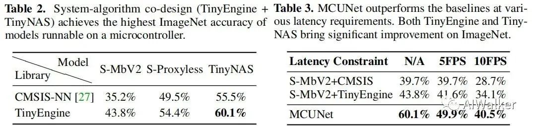

在模型部署方面,作者采用int8线性量化后部署。MCU选型为STM32F746,它具有320kb SRAM与1MB Flash。直接上结果咯。Table2的结果很震撼哦,最优模型可达60.1%精度。
