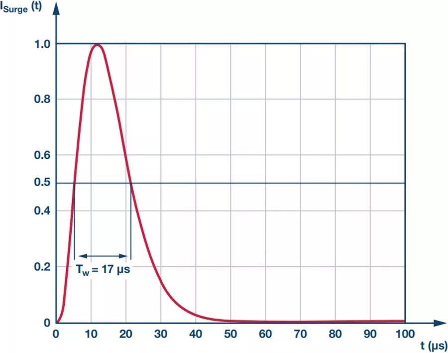

【图3. IEC61000-4-5浪涌在8 μs/20 μs电流波形位置转为正常状态。】

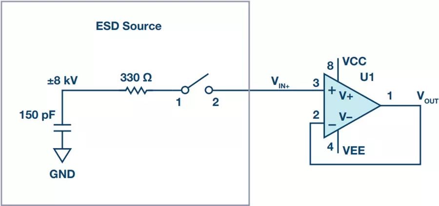

通过结合器件知识、经验和测试,大致可以知道,系统中应该采用哪些部件最有利。为了保证器件可控,各家制造商提供了五花八门的保护组件,本文只讨论两种经证实能够有效保护模拟前端的电路保护方案。以下方案假设采用一个缓冲配置的运算放大器。这被认为是最严格的保护测试,因为同相输入会承受所有冲击,除此以外,电能无处可去(安装保护电路之前)。
【图4. IEC-61000-4-2测试中采用的电路。】

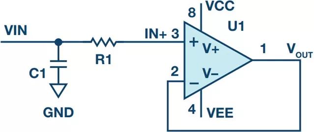

设计考量:
  • R1应该是一个防脉冲(厚膜)电阻,这样它在经受高压瞬变时不会轻易毁坏。
  • R1电压噪声与电阻值的平方根成正比,如果系统需要低噪声,这是一个重要的考虑因素。
  • C1应该是一个陶瓷电容,其封装尺寸至少为0805,以减小封装的表面电弧。
  • C1至少应为X5R类型温度系数的电容(理想为C0G/NP0类型),以保持可预测的电容值。
  • C1内部的等效串联电感和电阻应尽可能低,以便有效吸收冲击。
  • 针对给定的封装尺寸,C1的额定电压应尽可能高(最低100 V)。
  • 在本例中,C1的位置在R1之前,因为它构建了一个电容分压器,其中150 pF 电容(如图5所示)将ESD波形放电到系统中,这样在放大器经受波形之前,能量已经先分流。
【图5. 通过在模拟输入端配置低通滤波器实现输入保护。】

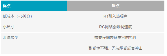

【RC网络保护方案】
RC网络保护方案
注意:虽然这种前端保护方法并没有得到电容制造商的认可,但在针对放大器的数百次测试中证明是有效的。ESD测试曲线(如下所述)仅在有限范围的电容产品上进行过测试,因此,如果使用不同的电容产品,需要先表征其应对冲击的特性,例如通过测量经受ESD冲击之前和之后的电容和等效串联电阻的 方法,这一点非常重要。该电容器件应保持容值稳定,并且在被冲击后,始终在直流下保持开路状态。
