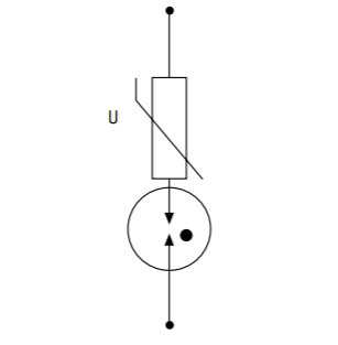

当器件中有浪涌电压时,GMOV™系列里面的GDT能够在不到一微秒的时间内,快速打开并连接MOV,将浪涌电压控制到可接受的水平。当浪涌电压过去,线路电压下降后通过MOV,关闭GDT。一旦GDT关闭,GMOV™系列就会像以前一样断开MOV与线路的连接。GMOV™系列的功能是一种非常特殊的“共生”关系,在这种关系中,GDT和MOV共同工作,这也是其能够长期稳定有效的关键所在。
【图:GMOV™系列线路图】

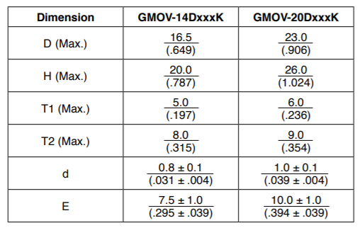

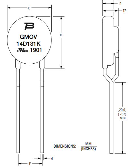

相较于MOV器件,GMOV™系列过电压保护元件能够应对瞬态和瞬时过压尖峰,避免在恶劣环境中出现退化和失效的情况,显著增加了MOV的MTBF(平均故障间隔时间),提供更高水平的性能和安全性。GMOV™系列采用标准14 mm和20 mm MOV封装,可直接替代标准14和20 mm MOV。
图:产品尺寸图(单位:mm)】

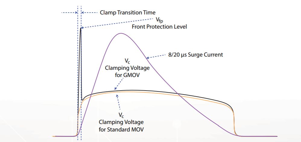

通过图示可以看到,达到Vfp的钳位转换时间(Clamp Transition Time)表示GDT启动所需的时间,GMOV™系列产品的钳位转换时间能够持续小于0.3µs。

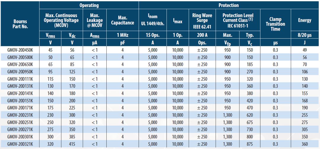

图:GMOV™-14D系列产品列表(一)】
【图:GMOV™-20D系列产品列表(二)】
