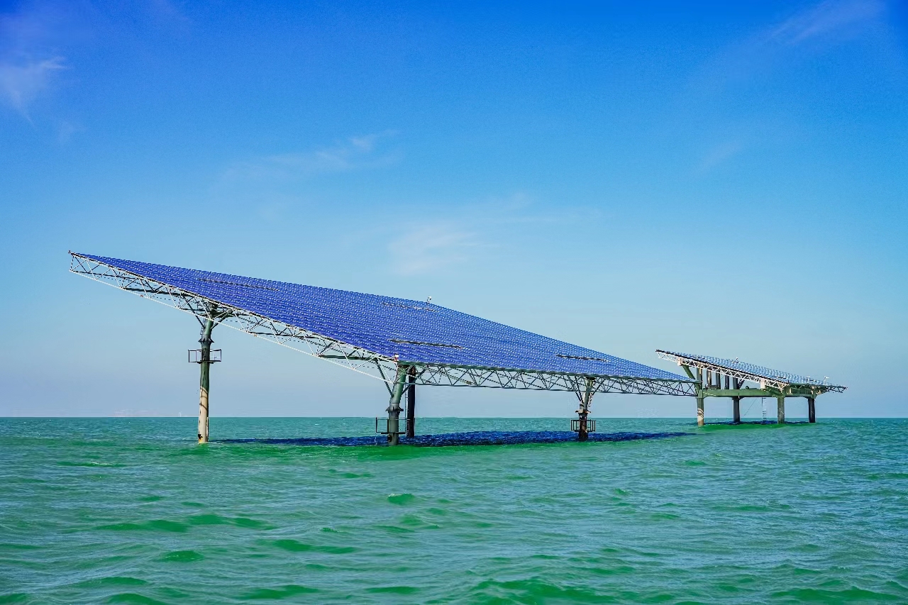

位于海阳市近海的桩基固定式海上光伏项目。科技日报记者 王延斌 摄

海平面之上的光伏板组件在陆地上成型之后,直接运到近海安装,但海平面之上,波浪高度有时候高达6.5米;海平面之下,柱桩长度近30米,往下,要穿越9米的海水,再穿越9米深的厚淤泥层,然后穿越2米深的粉土层,直至插入海平面以下23米处的砂岩。他们运用了长度为32米、直径为70厘米的管桩,砂岩底部运用钢桩靴,增加强度和持久性。同时,增加了防锈和防腐措施。
