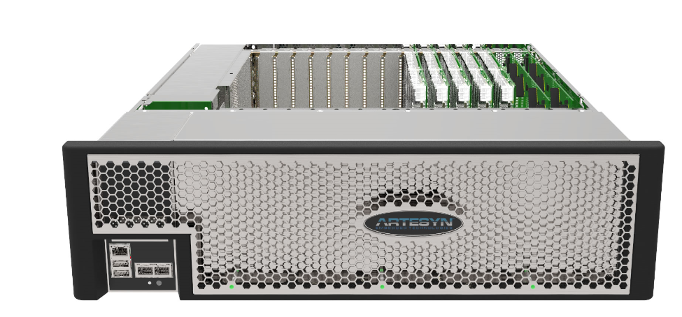

雅特生科技(Artesyn Embedded Technologies) 宣布推出MaxCoreÔ 计算服务器平台系列的最新型号。这款MaxCore 工业计算机 (IPC) 平台不但性能和密度都极高,而且设计非常灵活,可支持多种不同的应用,因此不同产业的厂商都可利用这个平台开发多种不同的产品,例如机器视觉、视频监视、数据采集和控制、数据分析以及雾计算等不同系统。
MaxCore IPC 平台采用可支持 PCI Express 的系统架构,因此只要采用雅特生科技的PCIe卡或任何第三方或定制化的PCIe卡,便可确保计算、输入/输出或图像处理等多种不同功能都符合规格要求。MaxCore IPC 平台的主机板采用英特尔(Intelâ) Xeonâ D处理器,并配备15个PCIe插槽,其中13个属于符合标准全长度和全高的插槽,因此可支持异构系统内各种不同的计算、输入/输出、加速和存储系统。PCIe卡插槽可支持高性能的双宽GPU卡,让厂商有更多不同的加速功能可供选择。这个平台配备4个DDR4 DIMM 内存插槽,让系统的随机存取存储器(RAM)容量可提高至128GB。此外,只要利用雅特生科技PCI Express 卡系列的各款不同插卡,便可灵活搭配各种存储模块,例如开发商可以为这个平台添加符合 NVMe M.2 接口大小规格的固态硬盘(SSD)模块。此外,这套系统另外还配备一个网络图形界面管理接口。
这款3U高(5.25 英寸,133.4mm)的MaxCore IPC 平台只有508mm深,因此可安装在19英寸的标准规格服务器机架之内。这个系统可采用多达两个内置式1,100W(交流)电源,为每一PCIe插槽可提供高达150W的功率输出。这个计算服务器平台最多可装设3个1,100W的电源,让系统有足够的冗余供电。此外,这个平台即使在40摄氏度的温度环境下以高达1,800W的输出功率操作,其散热系统也能耗散所产生的全部热能。
