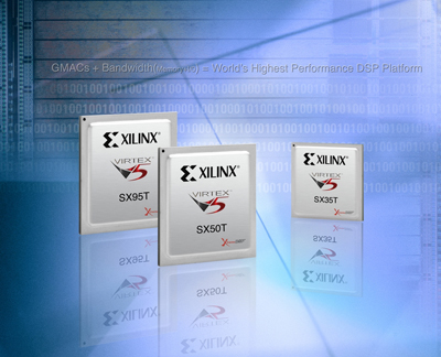

  赛灵思宣布面向数字信号处理(DSP)优化的Virtex™-5 SXT系列全线产品实现量产。这些产品是Xilinx™ XtremeDSP™ 解决方案的一部分,该解决方案包括开发套件、设计软件、IP和参考设计。Virtex-5 SXT平台器件能够为包括无线、测试和测量以及国防应用等应用提供350 GMACs的定点运算性能,并为诸如医疗影像等应用提供82.5 GFLOPS的浮点DSP性能。
  65nm Virtex-5 SXT系列的所有三款器件SX35T、 SX50T 和 SX95T均已实现量产。包括System Generator for DSP、Core Generator™、Platform Studio以及ISE™ Foundation™在内的XtremeDSP开发工具和IP为该系列器件提供支持。Virtex-5 SXT平台三款器件提供35,000 至 95,000逻辑单元的逻辑密度范围以及192至640个专用DSP48E逻辑片数量。购买Virtex-5 SXT FPGA ML506评估平台后,设计人员立即就可以开始进行设计。
  赛灵思的其它平台还包括500MHz时超过250 GMACS性能的90nm Virtex-4 SX平台以及250MHz时性能超过30 GMACS的性价比最高的Spartan-3A DSP平台。
  所有Virtex-5 SXT器件都集成了系统级功能,可以缩短设计周期并降低系统成本。这些功能包括低功耗RocketIO™ GTP串行收发器以及内建的PCI Express® 端点和三模式以太网MAC模块。
  Virtex-5系列采用65nm三极栅氧化层技术,将总体动态功耗降低多达35%,同时还保持较低的静态功耗。增强的DSP48E模块在38%跳变率时消耗 1.4mW/100MHz(典型值),在3.2 Gbps速率下RocketIO收发器消耗功率为100mW。
  Virtex-5 SXT器件现在即可供货,采用 FF665 27 x 27mm 和 FF1136 35 x 35mm封装。每千片SX50T器件的价格为299美元。采用Virtex-5 EasyPath™ 计划可以进一步降低成本,降低幅度最高可达75%。配有Virtex-5 SX95T器件的ML506开发板售价为1195美元,目前可立即供货。
