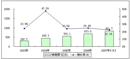

随着节能产品需求的增多,电源管理芯片、MOSFET等功率器件越来越多的应用到整机产品中,而在整机市场产量不断增加以及功率器件在整机产品中应用比例不断提升的双重带动下,中国功率器件市场在2007-2011年将继续保持快速增长,但由于市场基数的不断扩大,市场增长率将逐年下降。
  图 2003-2007年中国功率器件市场规模
  数据来源:赛迪顾问  2007,12
