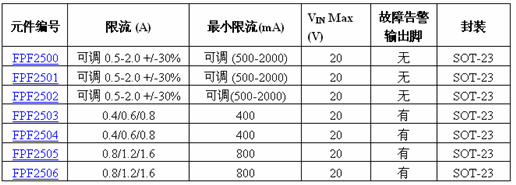

–– 4.5V到20V输入电压范围:面向多种低电压应用。
–– 可调和固定限流选项:0.5A到2A的可调最小限流和0.4A或0.8A的固定限流选项,能将设计调试和故障排除时间降至最少。
