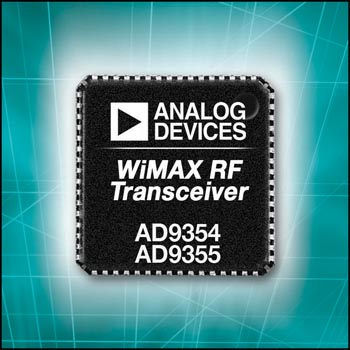

ADI今日在北京发布射频(RF)数字转换的基带收发器,适用于符合IEEE 802.16d/e 移动WiMAX(全球微波接入互操作性)标准的移动通信设备,例如手机、掌上电脑(PDA)和手持多媒体设备。
WiMAX终端可以实现无线宽带连接,比有线解决方案显著降低成本。随着WiMAX标准从固定线路通信协议向增加便携式应用的移动通信协议演进,设备制造商迫切需要减小尺寸、降低功耗。
在2006年推出的AD9352 和AD9353系列集成 WiMAX收发器基础上,AD9354 和AD9355比同类其它收发器功耗更低并且尺寸减少了20%,同时增加了接收器通路以支持多入多出(MIMO)功能。
.AD9354 和AD9355节省功耗和尺寸特性:能够使制造商将WiMAX功能集成到手机、驱动设备或PCMCIA卡中。
.收发器中集成ADC、DAC、实时控制和校准回路等功能:使设计工程师在基带处理器中省去所有的模拟和RF功能。
.采用了单独的数字和模拟单元:采用数字CMOS工艺生产通信和应用处理器,从而降低功耗、封装尺寸和系统设计的复杂性。
.集成了两套直接变频接收器以支持MIMO技术:确保移动设备能够提供无中断的WiMAX服务。
.直接变频发射器体系结构达到了先进的误差向量幅度(EVM)水平,从而使网络吞吐量最大。该收发器使用工业标准JESD207数字接口(ADI公司协助定义)与WiMAX终端基带ASIC或FPGA通信。该数据总线需要13个引脚,它与采用模拟接口的同类产品兼容。
“通过在收发器体系结构中集成片内数据转换器并且增加第二条接收器信号链,ADI公司帮助通信服务供应商将WiMAX业务扩展到移动通信市场,”ADI公司WiMAX收发器部业务总监Thomas Gratzek说。
AD9354 和AD9355
AD9354和AD9355工作在2.3~2.7 GHz和3.3~3.7 GHz频段,并且支持3.5 MHz,4.375 MHz,5 MHz,7 MHz,8.75 MHz和10 MHz信道带宽。该器件具有3.25 dB优良的噪声指数(NF)和一流的线性度。当WiMAX网络业务增加时,这两项指标都能够提供最佳的实际性能。灵巧划分体系结构支持自动增益控制(AGC)、发射功率控制(TPC)和校准回路从而显著节省了RF驱动器的开发时间。另外,高准确度闭环功率控制能够提供发射功率的单点出厂校准,而其它收发器需要8~10点校准,这样增加了最终测试的成本,并且延长了开发时间。
AD9354 和AD9355 移动WiMAX收发器现在提供样片,批量样片报价为11.45美元/片。AD9354 和AD9355采用8 mm × 8 mm外形尺寸64引脚引脚架构芯片级封(LFCSP)。
