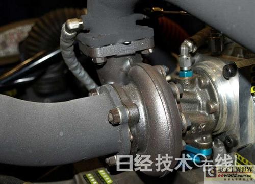

    这种装置的最大问题是热问题。涡轮转子最高可承受800℃的废气。而发电机转子中使用了温度超过100℃就无法使用的永久磁铁。尽管以马达提供辅助的涡轮增压器之类的产品尚在开发之中,但该系统依然获得了实现。看似简单,但实际上系统中有压缩机转子。从旋转轴的热平衡来看,压缩机转子就好像是带有风扇的散热片。来自涡轮转子的热量会传递给压缩机转子,因此保持了热平衡。只使用涡轮和发电机是无法实现这一点的,因此隔热和散热非常重要。
    在隔热和散热两个方面,隔热问题是通过在涡轮和发电机之间安装减速机来解决的。不过,安装减速机并不仅仅是为了隔热。涡轮的最高转速为10.6万rpm,发电机的最高转速为1.8万rpm。为了消除二者之间的转速差,必须设置一个减速装置。有减速机时,齿面就会变成线接触,因此传热阻力很大,可以充分隔热。
    除此以外,此次的系统还增加了特殊装置来散热。虽然YGK并未透露详情,但估计不太可能让部材接触1.8万rpm转速的轴来传热,而且公开的部件上设有配管,因此估计使用的是液冷方式(图3)。
